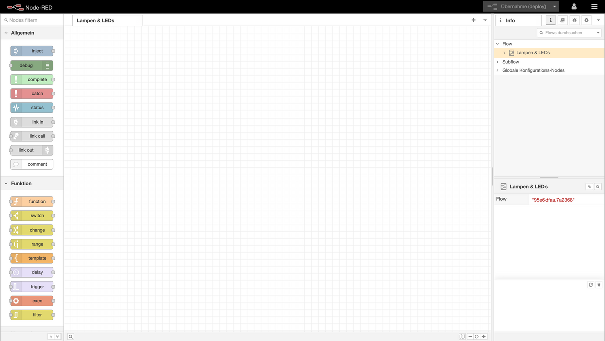

      heute sind nun zum zweiten Mal all meine Node-Red Flows einfach verschwunden. Aufgefallen ist es mir nur, weil einige Geräte nicht funktionierten.
      Letzten Donnerstag ist dies zum ersten Mal passiert. Ich musste die SD des Raspberry Pi komplett neu aufsetzen und ein iobroker Backup einspielen, um die Flows wiederzuerhalten.
      Doch was kann einfach so die Flows löschen? Und wie kann ich die Flows wiederherstellen, ohne den gesamten Pi neu aufzusetzen? Das ist einfach sehr zeitaufwändig.

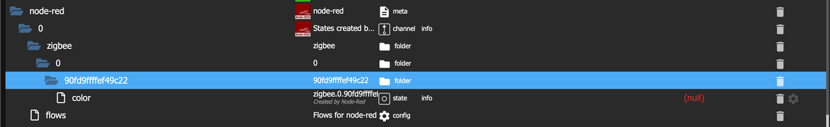

          @denzel1994 Wenn Du NodeRed mit dem Backitup gesichert hast, kannst Du das doch einfach zurücksichern.
          In den Objekten unter dem Adapter ist normalerweise nichts gespeichert. Deine Flows sind in der flows.json im Verzeichnis /opt/iobroker/iobroker-data/node-red.

            Den Screenshot von den Objects habe ich nur angehangen, weil mich das Zigbee Objekt darin gewundert hat und vielleicht der Grund für das verschwinden der Flows sein könnte.

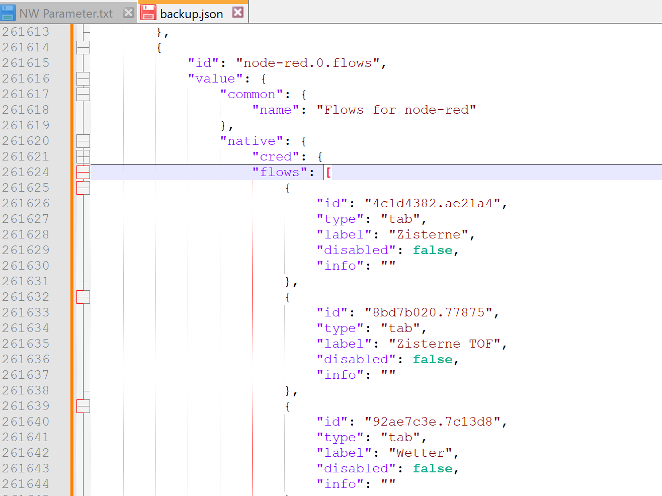

            Gibt es eine Möglichkeit die Flows aus einem vollständigen ioBroker Backup zu extrahieren?

                  • Marc Berg
                    Marc Berg Most Active @Denzel1994 last edited by
                    @denzel1994 sagte in Node-Red Flows verschwunden:
                    Ja, das geht. Wenn man das ioBroker backup extrahiert, gibt es dort die Datei "backup.json", die u.U. natürlich sehr groß sein kann. In dieser Datei gibt es den Schlüssel "flows". Der Inhalt ist dann exakt das, was man auch über einen Gesamtexport aus Nodered heraus bekäme.
                    Das Ganze ist aber ziemlich tricky, aber als Notnagel, wenn man "vergessen" hat, ein separates Backup zu machen ...
                      Denzel1994 @Marc Berg last edited by Denzel1994
                      @marc-berg
                      Danke für die Erklärung 🙂
                      Ich bin dann den umständlichen Weg gegangen und hab mir in einer virtuellen Maschine ioBroker installiert und mein Backup eingespielt, um mir dann die Flows zu exportieren.
                      Hat alles wunderbar geklappt und mein Node-Red wieder am laufen gehabt. Auch in Backitup Node-Red als Backup ausgewählt.
                      Nun heute wieder das selbe Problem. Irgendwann im Laufe des Abends waren wieder alle Flows aus Node-Red verschwunden. Kann doch nicht sein, dass ich alle zwei Tage bis in alle Ewigkeit meine Flows neu einspielen muss.
