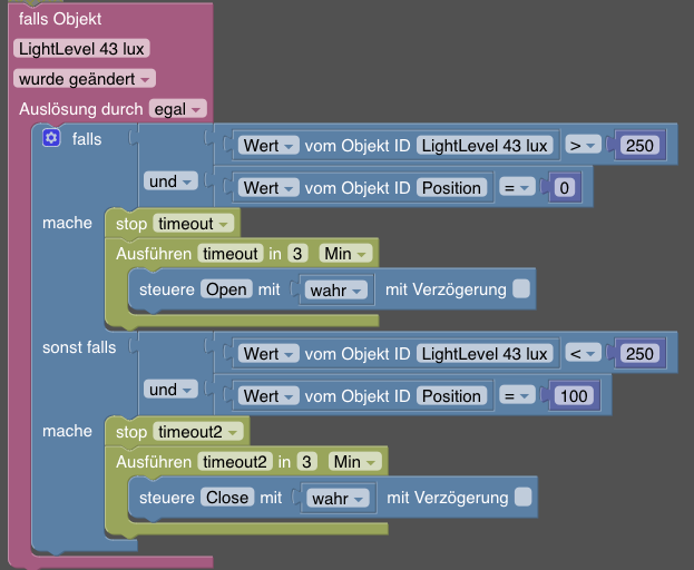

      Hallo Leute,
      ich hatte bis jetzt mein Rollosteuerung per Zeit gesteuert also wenn Sonnenauf oder Untergang dann Rollo auf oder zu. Das klappte zwar gut, jedoch hat das nicht immer so hingehauen mit der Helligkeit aussen. Manchmal hätten die Rollos länger offen bleiben können oder auch kürzer. Also habe ich aussen einen Lichtsensor installiert, der mir die Helligkeit in Lux misst. Ich habe das Probeweise an einem Rollo erstmal laufen und habe da ein Problem. Die Helligkeit in der früh geht nicht stetig nach oben sondern macht auch immer wieder Rücksetzer. Sprich das Rollo geht manchmal auf dann zu usw... Habe da jetzt einen Timer gesetzt auf 3min wenn der Wert 3 min gehalten dann erst fahren. Aber auch das klappt nur so teilweise. Jemand eine Idee wie man das richtig macht? Gut wäre z.B. wenn der Wert einmal überschritten wurde dann soll das Rollo fahren, jedoch habe ich keine Idee wie ich das umsetzen soll. Aktuell sieht das Skript so aus:
      arteck Samson71 2 Replies Last reply Reply Quote 0
        arteck Developer Most Active @waterchill last edited by
        @waterchill sagte in Rollosteuerung per Lichtsensor:
        setzt den Timer auf 1 Stunde .. dann bist du auf der sicheren Seite
        • W
          waterchill @arteck last edited by
          @arteck
          Wenn ich das mache fährt das Rollo 1 Stunde zu spät rauf und runter, das ist nicht so der Sinn der Sache
          arteck da_Woody 2 Replies Last reply Reply Quote 0
            @waterchill axo..bin nicht der blockly Typ..
            du musst dir noch eine sperre setzten.. mit einem zusatz timer..so dass du das Rollo während dieser läuft nicht fahren darf
            W Codierknecht 2 Replies Last reply Reply Quote 0
            • W
              @arteck
              Da weiss ich leider nicht wie ich das umsetzen sollte. Besser wäre eigentlich eine Lösung ohne Timer. Also beim überschreiten des Wertes nur einmal ausführen. Is da nn die Frage wie das abends wieder gehen soll wenn der Wert umgekehrt läuft. Man müsste evtl ne Variable setzen die sich dann nach 2 Stunden selber löscht oder so ähnlich

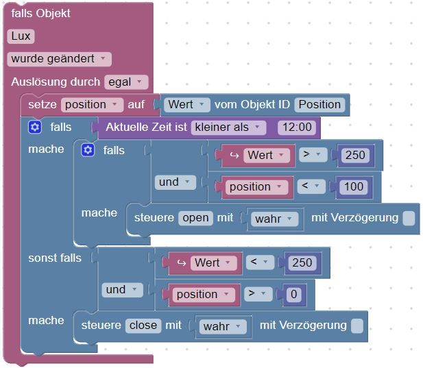

                      paul53 @waterchill last edited by
                      @waterchill sagte: Lösung ohne Timer.
                      Unterscheide zwischen morgens und abends.

                        • W
                          waterchill @paul53 last edited by
                          Dein Skript ist genial. Hab bissl gebracuht um es zu verstehen, aber damit sollte es gehen. Wenn die Frau die nächsten 2-3 Tage net keift isses ok^^
                          @samson71 said in Rollosteuerung per Lichtsensor:
                          @waterchill
                          Reine Helligkeitssteuerung nach Lux ist meistens Mumpitz und funktionierte (zumindest bei mir) nie wirklich richtig. Genauer wäre vermutlich, je nach Standort, weitere Größen und Faktoren wie z.B. die verschiedenen Sonnenauf- und Untergangstypen mit einzubeziehen (z.B. nautische Dämmerung, bürgerliche Dämmerung, etc.). Bei Homematic kann man das z.B. über die CCU per Skript machen.
                          Also ich denke wenn man die Werte vernünftig setzt, sollte es schon gehen. Ich habe mehrere Lichtsensoren die in die Richtung schauen wo die Fenster sind. Aber bevor ich alle 15 Rollos umändere habe ich erstmal mit dem einen angefangen.

                              waterchill @waterchill last edited by
                              Funktioniert einwandfrei danke Dir!
