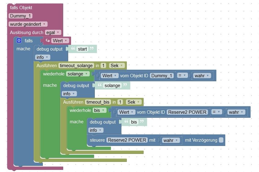

      wie kann ich ein Gerät nicht einfach nur schalten sondern danach noch kontrollieren ob Umschaltung erfolgt ist. Wenn nicht soll nach x-Sekunden erneut versucht werden zu schalten.
      Wenn z.B. im schwachen WLAN Bereich ein Shelly geschaltet werden soll, dieser aber nicht reagiert, wird nur ein Fehler ausgegeben das Teilnehmer nicht erreichbar ist. Ich möchte in dem Fall solange versuchen den Shelly zu schalten bis eben die Umschaltung erfolgreich war.
      Durch mein Blockly wird die Java-Instanz deaktiviert. Also nicht nachbauen, aber wie bekomme ich das hin?

          paul53 @actionbyte last edited by
          @actionbyte sagte: wird die Java-Instanz deaktiviert.
          "wiederhole solange" erzeugt eine Endlosschleife, die die Javascript-Instanz zum Absturz bringt. Verwende ein Intervall.

                    actionbyte @paul53 last edited by
                    @paul53 sagte in Schalten und kontrollieren:
                    Ups, ich dachte die Pause verhindert die Endlosschleife. Aber das die nicht hilft hatte ich dann ja ebenso bemerkt.
                    OK ich veruche das mit dem Intervall wie @Paul53 vorgschlagen.

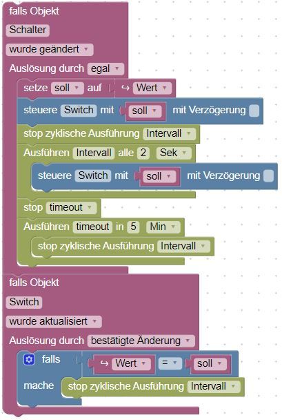

                      @actionbyte sagte: veruche das mit dem Intervall
                      Eleganter geht es mit einer Funktion und einem Wiederholungszähler.

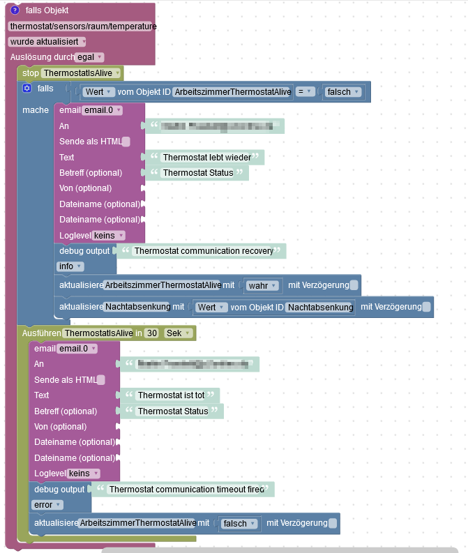

                        MartinP @actionbyte last edited by
                        @actionbyte Ob Geräte erreichbar sind, kann man mit dem Ping-Adapter auf Netzwerk-Ebene testen.
                        Bei Geräten, die auch Daten senden (z .B. Steckdosen die aktuelle Leistung) kann man auch über ein Skript prüfen, ob diese Daten regelmäßig aktualisiert werden ... im obigen Skript könnte man natürlich auch detektieren, ob es beim ersten Versuch geklappt hat oder Wiederholungen nötig waren.
                        Bezüglich Qualitätssicherung würde ich da schon versuchen, einen Überblick zu erhalten, wie oft die Devices aus dem WLAN fliegen ...
