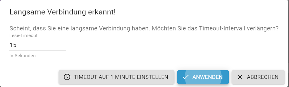

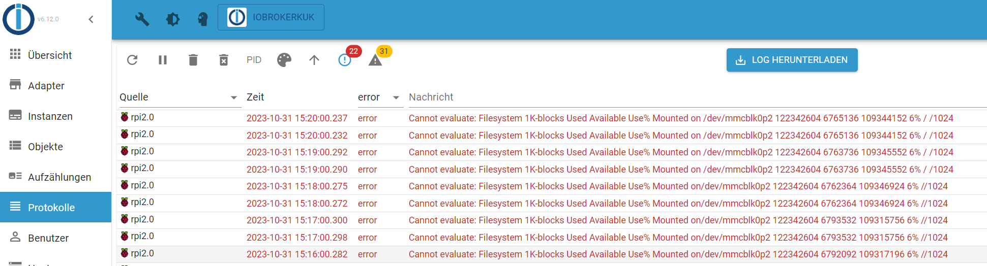

      ich komme mit dem Problem einfach nicht weiter und benötige eure Hilfe.
      Nachdem sich mein Raspberry, bzw. ioBroker regelmäßig alle 2-3 Tage aufgehängt hat, habe ich gestern das System komplett neu aufgesetzt, also das OS neu installiert und ioBroker neu installiert. Dann habe ich das ioBroker Backup vom alten System über den BackitUp Adapter neu eingespielt. Und heute morgen hing der Raspberry bzw. ioBroker wieder, d.h ich konnte mich auch nicht über SSH am Raspberry einloggen. Erst nachdem ich den Raspberry aus- und wieder einschalte funktioniert es.
      Daraus ergibt sich für mich, dass es nicht am OS und Raspberry liegen kann, sondern es muss am ioBroker, bzw. dem eingespielten ioBroker Backup vom alten System liegen.
      Leider weiß ich aber nicht, wo ich hier noch weiter suchen könnte und hoffe auf eure Fachexpertise.
      LG Jürgen

            kukli31 @kukli31 last edited by
            Diese Meldung kommt auch oft

                          @codierknecht Weißt du, wie ich diese Fehlermeldung weg bekomme?
                          Codierknecht Thomas Braun 2 Replies Last reply Reply Quote 0

                              @kukli31 sagte in ioBroker hängt sich auf:
                              Schalt die Prüfung der SD-Karte im Adapter aus.
                              Ist ein Issue im Adapter.
                                kukli31 @Thomas Braun last edited by
                                @thomas-braun Tipp mit dem Ausschalten der Prüfung der SD-Karte war gut. Danke 🙂
