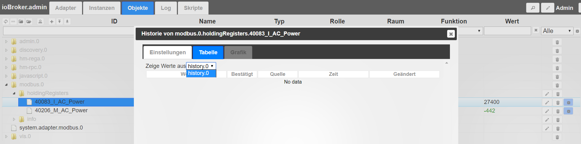

      Ich habe mir den History Adapter installiert um einige Datenpunkte (die ich via modbus Adapter von meinem SolarEdge Wechselrichter auslese) zu historisieren. Leider werden die Werte aber nicht gespeichert, ich sehe auch direkt auf meinen Raspberry Pi kein Dateien im history Verzeichnis. Sprich weder am Datenpunkt selber in der Tabelle und/oder Grafik, und keine Datei.

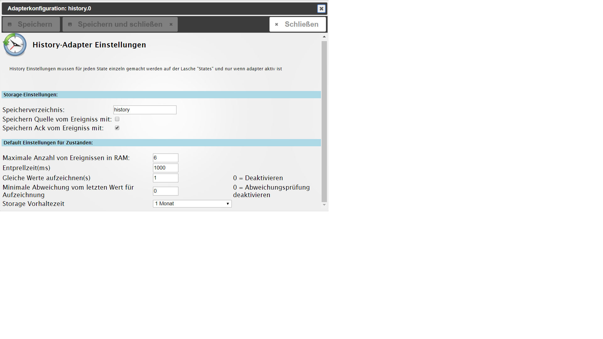

      In der Konfiguration habe ich als Verzeichnis "history" eingetragen, gleiche Werte sollen geschrieben werden etc.

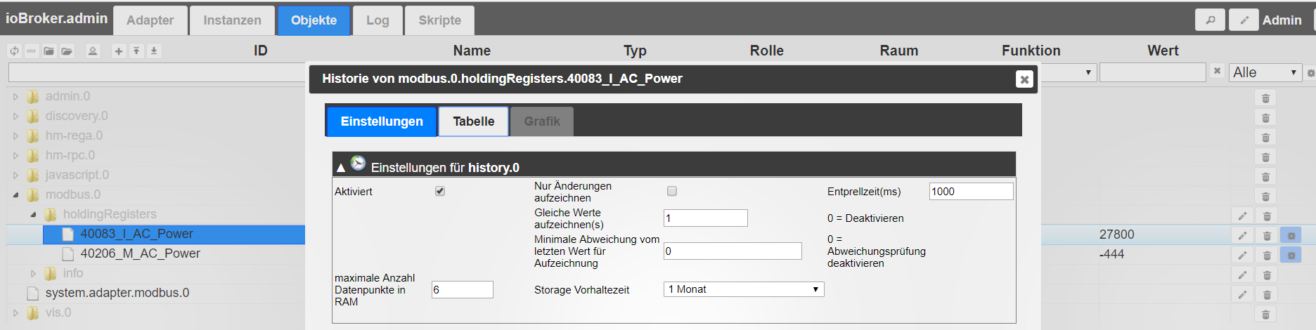

        Hast du die Datenpunkte auf für eine history aktiviert? Bei den Datenpunkten ganz rechts das Zahnrad.
        • C
          cat06 last edited by
          Guten Morgen!
          Danke für die Antwort! Ja, die zwei Datenpunkte habe ich aktiviert - siehe auch Screen Shots anbei.
          LG,
          Chris

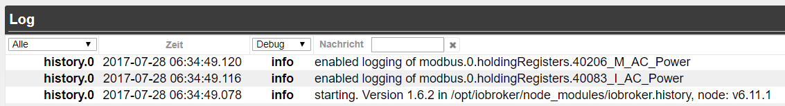

                  Im Log sehe ich nur, dass das Historisieren gestartet wurde. Gibt es noch ein anderes Log (z.B. im File System), das ich mir anschauen kann? Sorry falls dies eine blöde Frage ist. Vielen Dank!
                  • apollon77
                    apollon77 last edited by
                    Hast du den Adapter im Debug Modus gestartet? Instanzen ->Expertenmodus ist eine Spalte für den loglevel.
                    • C
                      Bin wieder vom Urlaub retour… Habe den Adapter nun im Debug Modus gestartet, allerdings noch nichts Offensichtliches im Log gefunden. Ich werde mal weitersuchen bzw. auch den SQL History Adapter ansehen...
