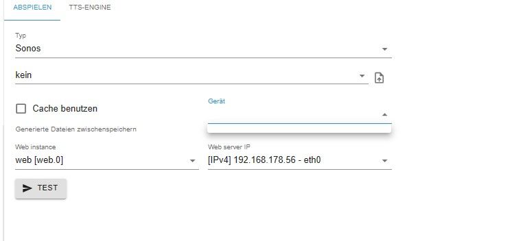

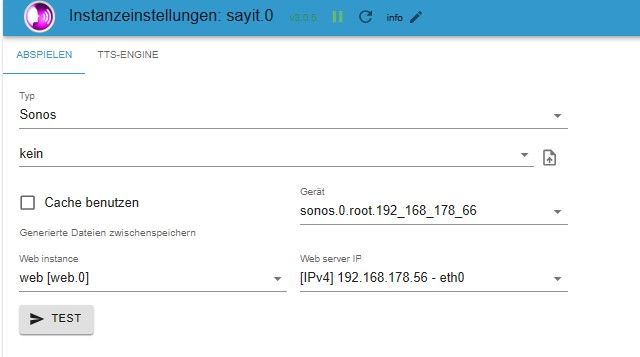

      Ich hatte installiert 2 Sayit-Instanzen (1x Waschm., 1x Trockner). Nunmehr die für die WM gelöscht und neu aufgesetzt. Allerdings lässt er mich nun kein Sonos-Gerät auswählen; der Trockner funktioniert nicht.
      Anbei die beiden screenshots; die IP-Adresse .66 ist der richtige Sonos-Player (screenshot 1; Instanz 1), in der Instanz 2 kann ich kein Gerät auswählen (screenshot 2).
      Sayit Adapter Version ist die wohl aktuelle 3.0.5, zeigt in der Instanzübersicht auch bei beiden "grün".

            ich habe das gleiche Problem, dass ich kein Gerät auswählen kann. Wenn ich nun ein TTS Text an den Sayit Adapter schicke, Findet die Ausgabe auf allen Sonos geräten statt.
            Mein Ziel ist natürlich, dass ich jede Sonos Box individuell ansteuern kann. Meine Erwartung wäre gewesen, das über Gerät wählen zu realisieren und dann für jedes Gerät eine Sayit Instanz zu installieren.
            Liege ich da richtig und das Problem liegt am Sayit Adapter, dass ich kein Gerät auswählen kann oder hab ich da was übersehen?
