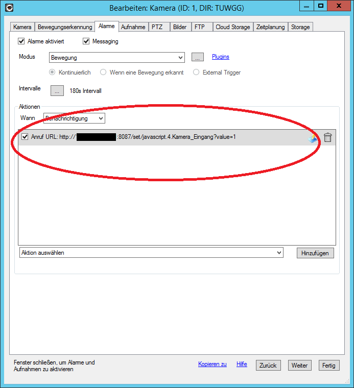

                Habegerade mal iSpy für Windows ausprobiert.
                Da kann ich bei Bewegung eine URL auslösen und das Bild wird wohl mit der URL mitgeschickt.
                Nun meine Frage, wie kann ich das in ioBroker abfangen?
                  SchuetzeSchulz last edited by
                  Hat sich erledigt.
                  Hab's mit der SimpleAPI hinbekommen.

                      Auf dem iSpy-Server kannst Du definieren, wass bei Bewegungserkennung gemacht werden soll.
                      Bei mir wird über ein URL-Aufruf an ioBroker (über den SImpleAPI Adapter) eine Variable gesetzt:
                      Im iSpy Server habe ich folgendes definiert:
                      • wenn Bewegung auftritt dann setze die Variable auf 1
                      • wenn keine bEwegung mehr vorhanden dann setze die Variable auf 0
                      • wenn die IP Kamera mal nicht erreicht werden kann, setze die Variable auf 3
                      Diese Variable frage ich mittels JavaScript ab und definiere dann je nach Wert, was passieren soll:
                      createState('javascript.4.Kamera_Eingang', '0');
                      on({id: "javascript.4.Kamera_Eingang"}, function(obj)
                          var iSpyVariable = getState("javascript.4.Kamera_Eingang").val;
                          switch(String(iSpyVariable))
                              case "0":
                                  log('KAMERA EINGANG: keine Bewegung');
                              break;
                              case "1":
                              log('KAMERA EINGANG: BEWEGUNG !!!');
                          	sendTo("pushover.0", {message: 'Bewegung Kamera Eingang!', title: 'Alarm - Zu Hause', url: 'http://<url zu/meinem/kamera/stream="">', url_title: 'Kamera-Bild öffnen', priority: 1});
                              break;
                              case "3":
                              log('KAMERA EINGANG: VERBINDUNG VERLOREN !!!');
                          	sendTo("pushover.0", {message: 'Keine Verbindung Kamera Eingang!', title: 'Alarm - Zu Hause', priority: 1});
                              break;
                      });</url>
