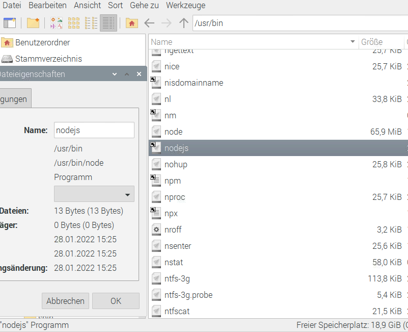

            Das schaut irgendwie falsch aus mit den Verknüpfungen...

                Thomas Braun Most Active @Bernd 0 last edited by Thomas Braun
                @bernd-0 sagte in In meiner Installation steckt der Teufel:
                Das schaut irgendwie falsch aus, mit dem graphischen Filemanager.
                Die symlinks sind allerdings i. O.:
                -rwxr-xr-x  1 root root    100768264 Oct 24 11:59  node
                lrwxrwxrwx  1 root root           24 Oct 13 20:01  nodejs -> /etc/alternatives/nodejs
                -rwxr-xr-x  1 root root        68464 Sep 20  2022  nohup
                -rwxr-xr-x  1 root root          244 Nov 27  2022  normalizer
                -rwxr-xr-x  1 root root       530840 Jan 16  2023  nping
                lrwxrwxrwx  1 root root           38 Oct 24 17:13  npm -> ../lib/node_modules/npm/bin/npm-cli.js
                -rwxr-xr-x  1 root root        68456 Sep 20  2022  nproc
                lrwxrwxrwx  1 root root           38 Oct 24 17:13  npx -> ../lib/node_modules/npm/bin/npx-cli.js
