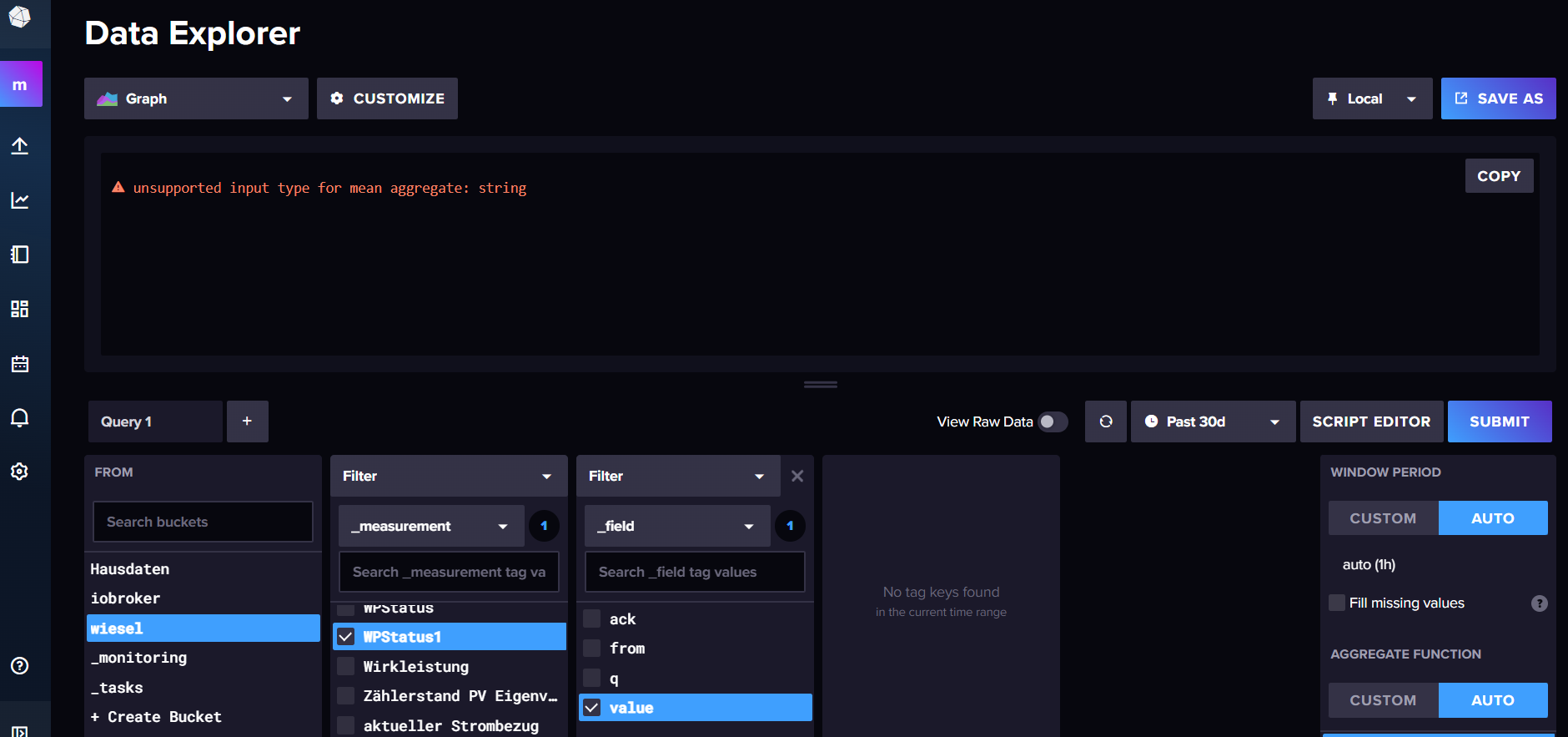

      Im Punkt Betriebsstatus versuche ich die reinen Textausgaben in Influxx DB2 zu speichern.
      Das produziert in der Datenbank: unsupported input type for mean aggregate: string

            @Marc-Berg ... das wird in der Influx DB ausgegeben, in der Tabellenanzeige steht überall 0.
            siehe Screenshot:

            • Marc Berg
              Marc Berg Most Active @Wiesel 1 last edited by
              @wiesel-1 sagte in Speicherung von gemischten Datenpunkten:
              Ich habe bisher noch nie Statustext in der Datenbank gespeichert, sondern immer nur Zahlwerte.
              Kann ja sein, dass das dein Ziel war, in der Datenbank stehen allerdings Textwerte. Um überhaupt etwas anzeigen zu können, musst du unten rechts die Aggregate Funktion ausschalten. Die funktioniert nicht mit Text/String.

                • W
                  Wiesel 1 @Marc Berg last edited by
                  @marc-berg ... Vielen Dank, damit klappt meine Darstellung in Influx, Grafana und VIS...
