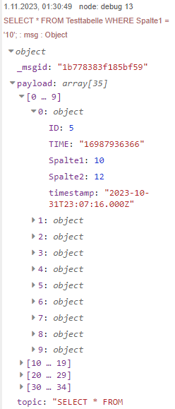

      Hallo Allerseits!
      Ich hoffe ich bin damit im richtigen Forum und vor allem im richtigen Bereich...
      Ich möchte die Summe von Werten, einzelner Benutzer, einer mysql Spalte.
      Bsp.: Spalte A sind die User, Spalte B sind Zahlen
      User X kommt in Spalte A 50x vor, somit auch dazugehörige Werte in Spalte B
      Ich weiß zwar wie ich nur die Werte von dem User X abfragen kann, bin aber viel zu unerfahren im Programmieren, dass ich da noch eine Berechnung einfügen kann.
      Hier mein Filter:
      msg.topic = "SELECT * FROM Testtabelle WHERE Spalte1 = '" + msg.payload.person + "'; "
      return msg;
      Mit den Werten aus meinem Filter fange ich so nichts an, da ich für jede Zeile ein Objekt bekomme....
      Ich verwende node-red-node-mysql
      Das Thema mySQL und node red ist leider sehr mager im Netzt vertreten, die meisten tutorials gehen auf den letzten oder höchsten Wert....
      Vielen Dank im Voraus!```

        mir wurde wo anders die Lösung gezeigt...
        hier die nodes:
