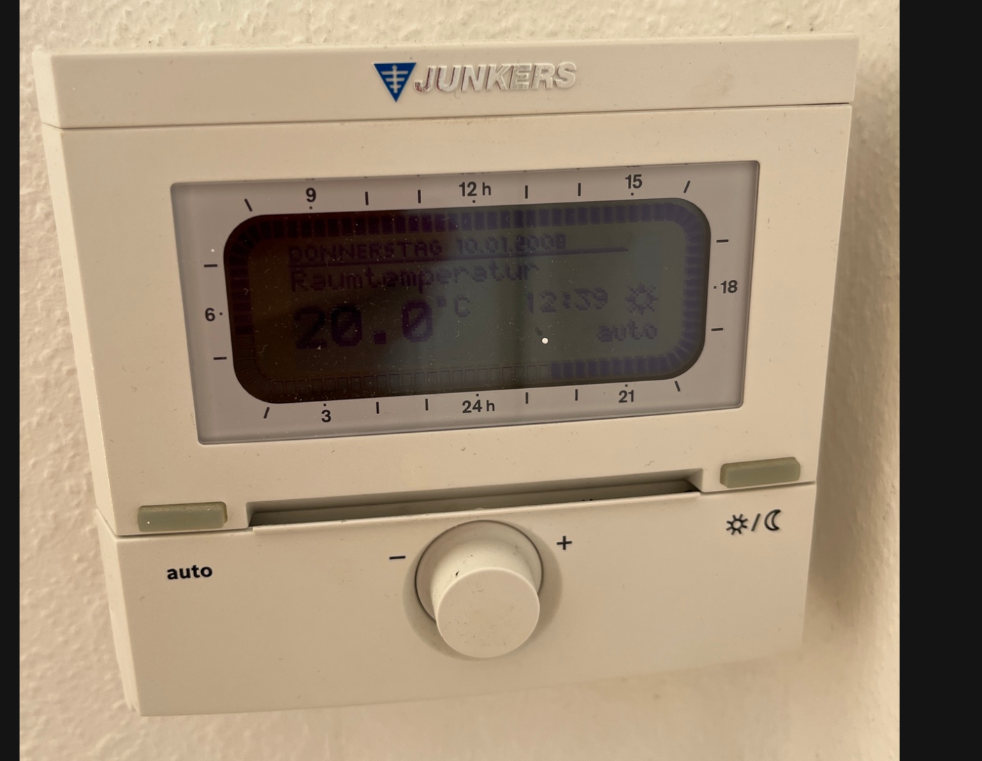

      ich hab eine GAS-EtagenHeizung in der Wohnung. Diese hat dieses Teil im Wohnzimmer.
      Verstehe ich das richtig, wenn ich das Teil auf 20 Grad stelle, es überhaupt erst die Heizung aktiviert, so dass ich dann meine Heizung an der Wand aufdrehen kann?
      Und wenn der Raum (Wohnzimmer) die 20 Grad erreicht hat, würden auch die anderen Räume keine Wäre mehr abbekommen. Richtig? Und alle müssen extra über den DrehRegler gesteuert werden.
      Wie würde man sowas smart machen?
      arteck Ralla66 M 3 Replies Last reply Reply Quote 0
        arteck Developer Most Active @Dave83 last edited by arteck
        @dave83 schon mal von Dokumentation oder Bedieneungsanleitung gehört ???
        Lesen empfehle ich da..
        und nein einfach so kann man SO eine Steuerung Smart machen.. da brauchst du schon was an der Therme (tcp oder modbus oder oder)

          Ralla66 Most Active @Dave83 last edited by
          @dave83 sagte in Kann ich meine Heizung smart machen? Foto mit Steuerung:
          Erst einmal versuchen das eigene System zu verstehen.
          Also testen was passiert wann.
          Datasheet und Bedienugsanleitung lesen.
          Klären des Besitzverhältnisses, Eigentümer ?
          Wenn Eigentümer dann Unterlagen organisieren, Schaltpläne usw.
          Bei Beiträgen in Foren Informationen mitteilen,
          ich ? habe eine Heizung der Firma xy mit dem Raumregler xy ........

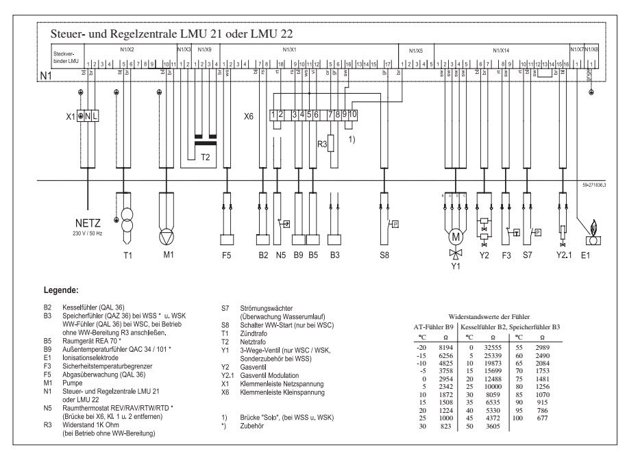

            Ich besitze im Keller eine alte Brötje Kombitherme, die ich gerne smart machen möchte. Aktuell steht im WZ ein mobiles Raumthermostat Siemens REA23/03RF, im Keller ist ein Funkempfänger Siemens REA-R03/1 an der Wand neben der Therme installiert, die Kommunikation läuft über Funk mit 868 MHz.
            https://www.bedienungsanleitu.ng/siemens/rea2303rf/anleitung?p=1
            Aus der Therme gehen zwei Leitung in den Funkempfänger. Ich nehme an es ist eine Zuleitung 1-phasig, die von der Versorgung der Therme abgenommen wird. Die zweite Leitung wird vermutlich auf die Therme Klemme X6/ 1 und 2 gehen, im Schaltplan unter N5.
            Nach meiner Beobachtung arbeitet das System wie ein schnöder Ein-/Ausschalter. Das Raumthermostat hat lediglich eine Zeitschaltuhr und eine Sollwerteinstellung. Der Funkempfänger scheint ein Koppelrelais zu sein.
            Die Idee wäre, die Raumtemperaturen über smarte Heizungsregler AVM 302 zu reglen und irgendwie mit der Therme zu kombinieren. Im Moment habe ich dasselbe Problem wie @Dave83, dass der Führungsraum warm wird, aber andere Räume u. U. nicht.
            Zudem ist die Programmierung an dem Raumthermostat aufwändig und nervig. Also steht alles 24/7 auf Solltemperatur.
            Meine Lösungen wären:
            1. Irgendwie die Funkverbindung kapern und mit einem Einplatinencomputer mit 866 MHz Funk ansteuern. Es gibt einen Anlernknopf auf der REA-R03/1. Problem, dass das Signal vielleicht verschlüsselt ist oder oder
            2. Mit einem Shelly Plus 1 den Funkempfänger ersetzen.
            In beiden Fällen würde ich die AVM 302 und die Lösung oben über IOBroker ansteuern wollen.
            Für eure Meinungen und Anregungen wäre ich dankbar.

                          Ich habe mittlerweile auch den Empfänger aufgeschraubt. Ist ein schnödes Koppelrelais, dass muss ich nicht einmal abnehmen, sondern könnte testweise den Shelly dranhängen, evtl. mittels Wago die Drähte verlängern.
                          Ich beiße mich etwas an dem Shelly. Der sieht für mich nicht sonderlich vertrauenserweckend aus und diese Cloud-Geschichte widerstrebt mir. Hat es da andere Lösungen, die höherwertig sind?

                                        Micha 4 last edited by
                                        Moin, danke für die vielen Anregungen.
                                        Heute sind die 302er angekommen und ich habe sie direkt verbaut und eingestellt. Leider konnte ich noch nicht ausgiebig testen, das Interface ist aber erfreulich einfach.
                                        Momentan ist es so programmiert, dass das REA-Thermostat bei Soll 22°C eingestellt ist und die HKT auf max. 20°C eingestellt sind, je nach Raum und Nutzung. Sieht tatsächlich so aus, dass die Therme brav runterregelt und nur die Pumpe läuft.
                                        Im Grunde könnte ich den RF-Empfänger komplett zurückbauen und die N5 wieder Brücken. Das möchte ich aber noch beobachten. Ich denke, ich werde noch die Stromaufnahme bei an der Therme messen, dann weiß ich mehr.
                                        Falls der Verbrauch der Pumpe eskaliert, kommt die Lösung mit Shelly oder vgl. und Programmieren. Wäre natürlich nett, wenn man dann noch andere Optionen/ Szenarien für die Schaltung der Heizung eröffnet.
