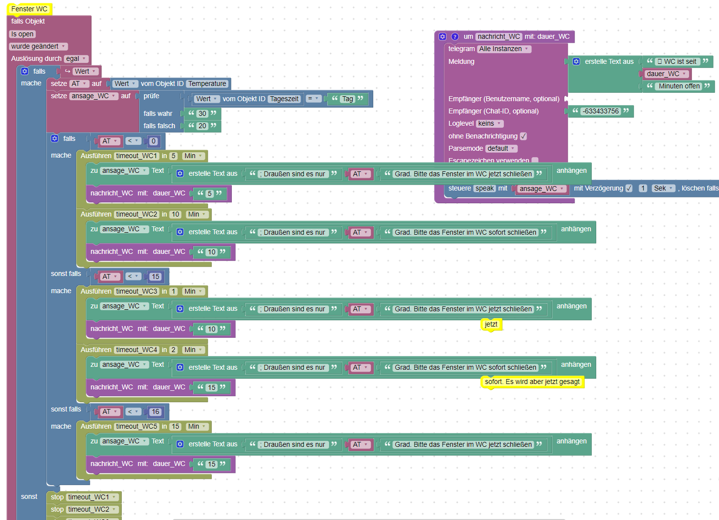

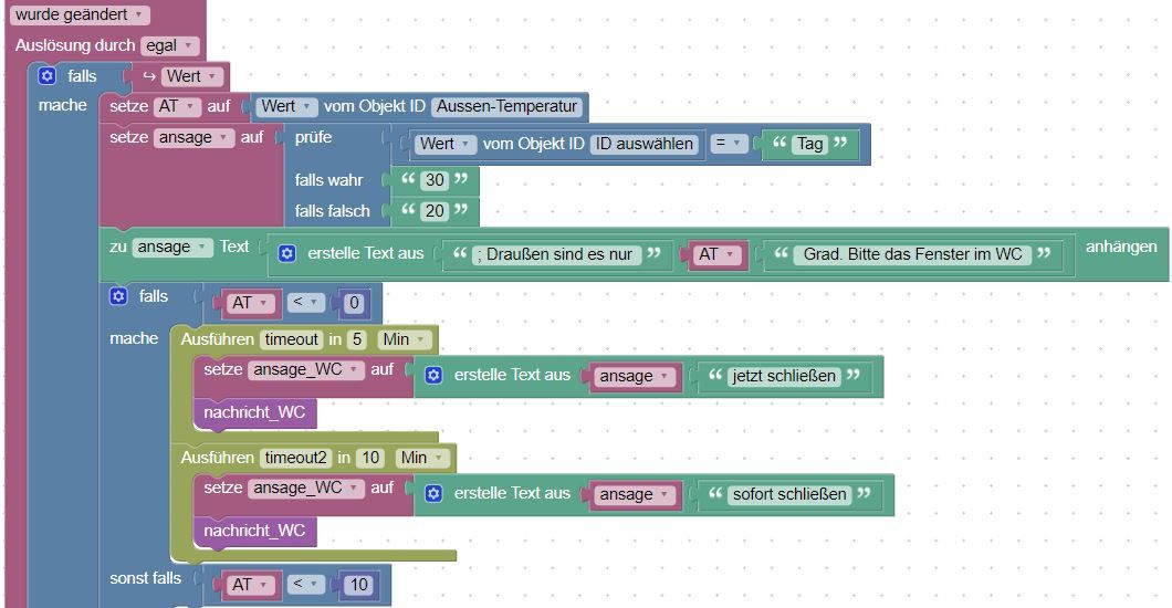

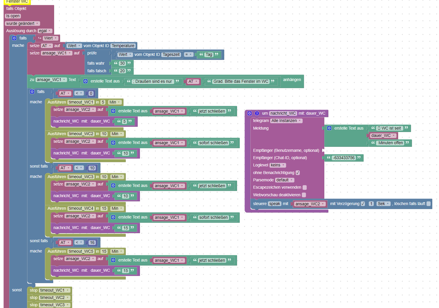

      Hallo, dieses Skript wollte ich mit einer anderen zweiten Ansage erweitern.
      Verstehe nicht warum es nicht funktioniert? Das Timeout habe ich zum Probieren geändert.

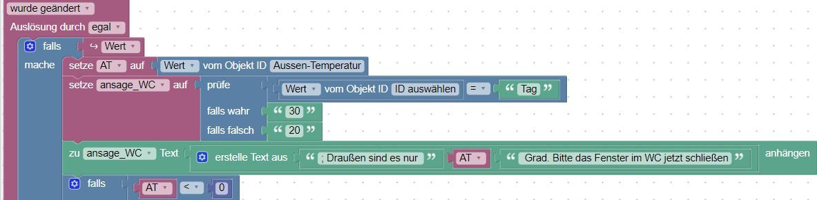

        paul53 @Gonzokalle last edited by paul53
        @gonzokalle sagte: Verstehe nicht warum es nicht funktioniert?
        Der Text muss vor dem Aufruf der Funktion angehängt werden.
        EDIT: Der Text ist immer gleich, muss also nur einmal erstellt werden.
        • G
          Gonzokalle @paul53 last edited by
          Sollen ja verschieden Ansagen werden.
          Erste und Zweite Aufforderung die Fenster zu schließen sind unterschiedlich.
          Meintest du so?

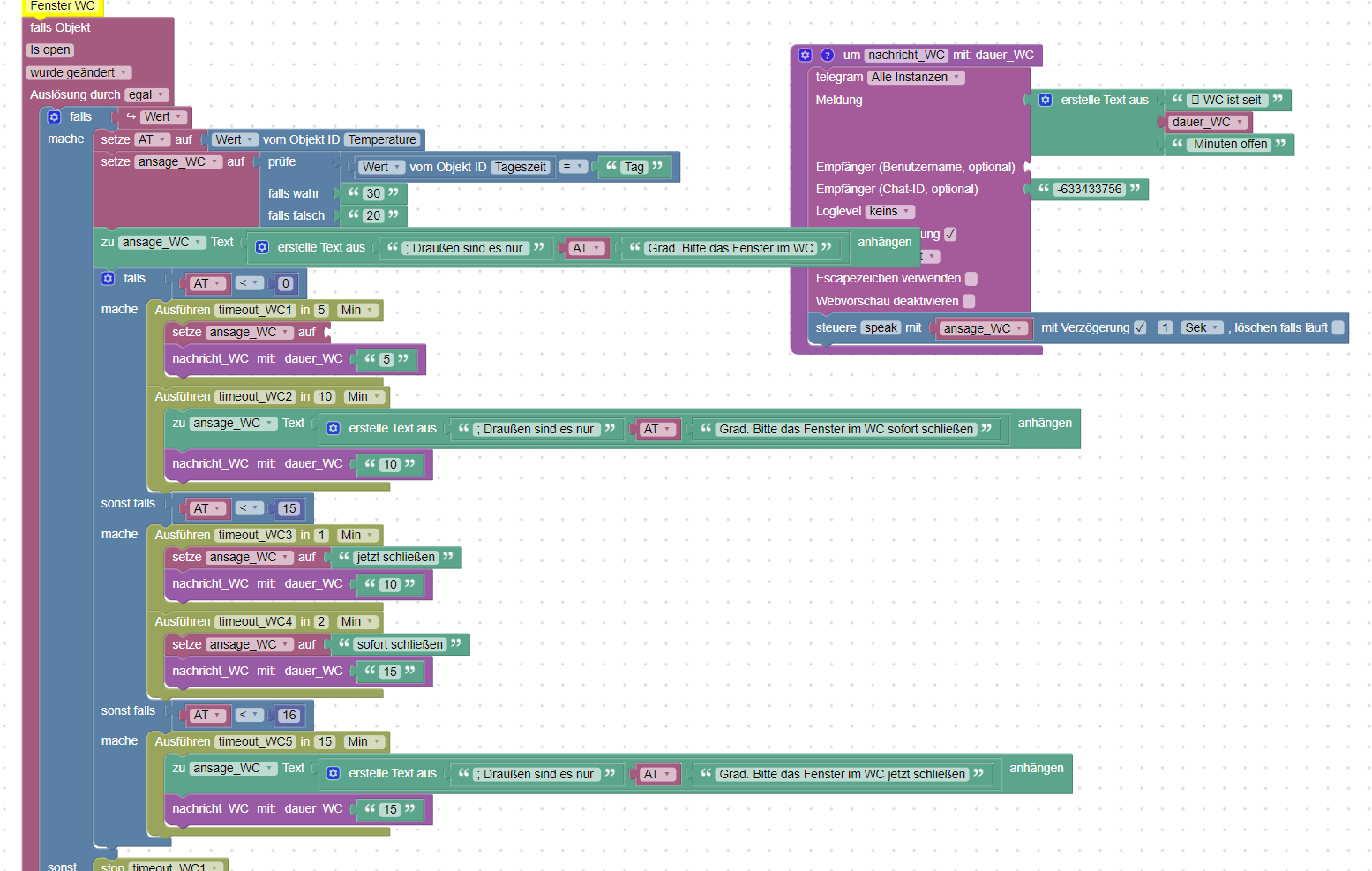

            @gonzokalle sagte: Sollen ja verschieden Ansagen werden.
            Sind es aber nur geringfügig und beim zweiten Mal werden 2 Ansagen ausgegeben.
            @gonzokalle sagte in Fenster schließen Skript mit 2. Ansage:
            Meintest du so?
            Ja.
            • G
              Bekomme nach zwei Minuten die gleiche Ansage wie nach einer Minute, obwohl da etwas anderes steht.
                @gonzokalle sagte: gleiche Ansage wie nach einer Minute
                Ja, weil die zweite Ansage an die erste Ansage angehängt wird. Vielleicht stört das Semikolon zu Beginn?
                Man kann nicht immer wieder anhängen. Besser so:
                • G
                  Jetzt kommt nur
                  bei 1. Ansage "jetzt schließen"
                  bei 2. Ansage "sofort schließen"
                  Der Teil davor fehlt.

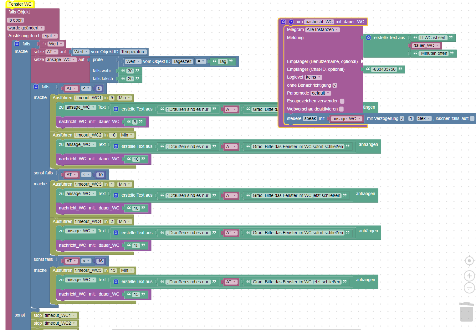

                    @gonzokalle sagte: Der Teil davor fehlt.
                    Ich habe auch zwei verschiedene Variablen verwendet: Erst ansage und dann ansage_WC.
                    • G
                      Der erste Test war erfolgreich. Dankeschön.
