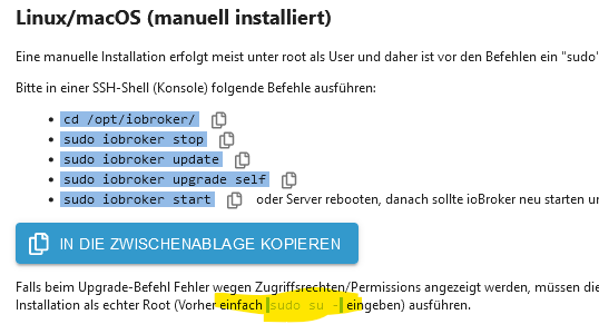

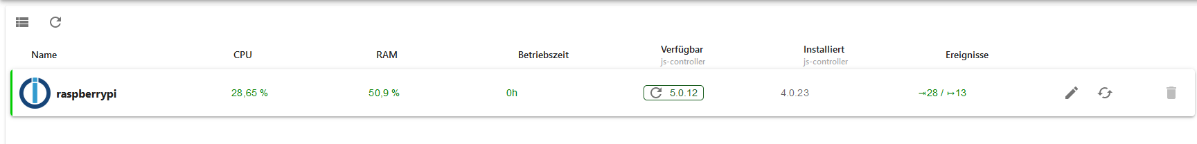

      ich bin heute, seit längerem, wieder in meinen IO Broker gegangen.
      Dann wollte ich das Update von js-controller machen.
      Habe die Erste Variante versucht (Linux/macOS (neuer Installer - "curl shell installation script")) und musste dabei
      "curl -sL https://iobroker.net/fix.sh | bash -" verwenden.
      Konnte keinen Fehlermeldung finden.
      Nach dem Neustart war aber immer noch alles beim alten ...kein Update auf 5.0.12
      Dann die variante 2 (Linux/macOS (manuell installiert)) ... das gleiche.
      Was mache ich falsch?

      root@raspberrypi:/opt/iobroker# sudo iobroker upgrade self
      Update js-controller from @4.0.23 to @5.0.12
      Stopped Objects DB
      Stopped States DB
      NPM version: 6.14.16
      Installing iobroker.js-controller@5.0.12... (System call)
      root@raspberrypi:/opt/iobroker# sudo iobroker start

          Keine Ahnung wie ich auf root gekommen bin (vieleicht durch sudo su -)9f59e534-7385-400f-bcaa-bd78e0432ce9-grafik.png

            Die Anleitung ist steinalt und veraltet. Vergiss die!
