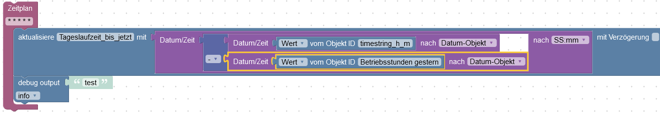

      Ich habe ieine Bertiebsstundenzähler der gibt mir einen timestring h m aus.
      den copiere ich 1x täglich ein einen eigenen Datenpunkt.
      dann mache ich folgende Rechnung.
      das ergebnis ist aber 1h höher als erwartet
      kann mir da jemand weiterhelfen?

        Da wird einer der beiden timestamps schon eine Zeitzone berücksichtigt/eingerechnet haben?
        Hier ginge s die Tage erst darum

          @öler sagte: ergebnis ist aber 1h höher als erwartet
          Die Wandlung "nach SS:mm" berücksichtigt die Zeitzone und ist deshalb für Zeitdifferenzen nicht geeignet.

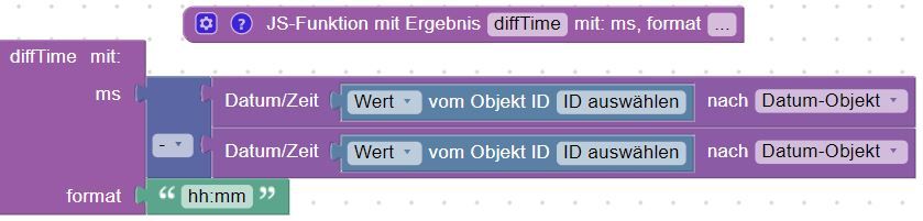

          Verwende eine JS-Funktion diffTime(ms, format) mit Ergebnis:
          return formatDate(ms, format);

            @öler Poste mal mal einen 'debug output' der beiden Werte.

                Danke,
                eure Tips haben mir sehr weitergeholfen.
