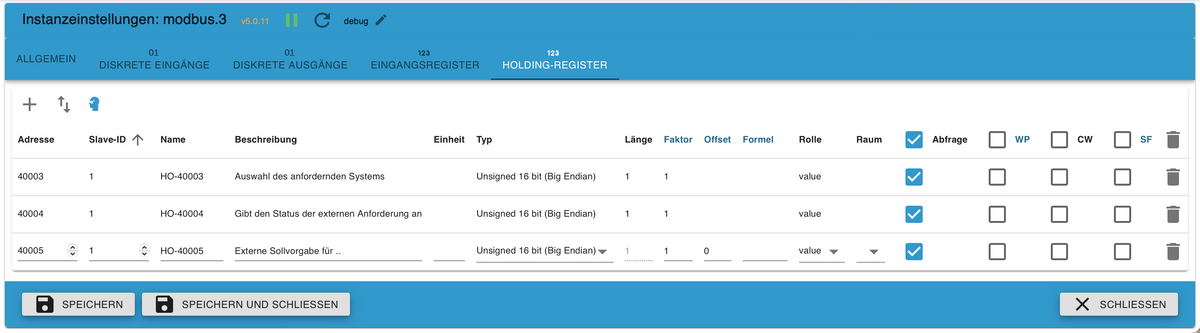

      Hier meine Konfiguration ..
      .. und das zeigt beim Start des Adapters das Protokoll ..

          Meinst du vielleicht die Adresse 3 und folgende?
          Zeig mal deine Holding-Register-Übersicht
                Zu Testzwecken habe ich versucht auf drei - nach Dokumentation existierende - Register zuzugreifen.

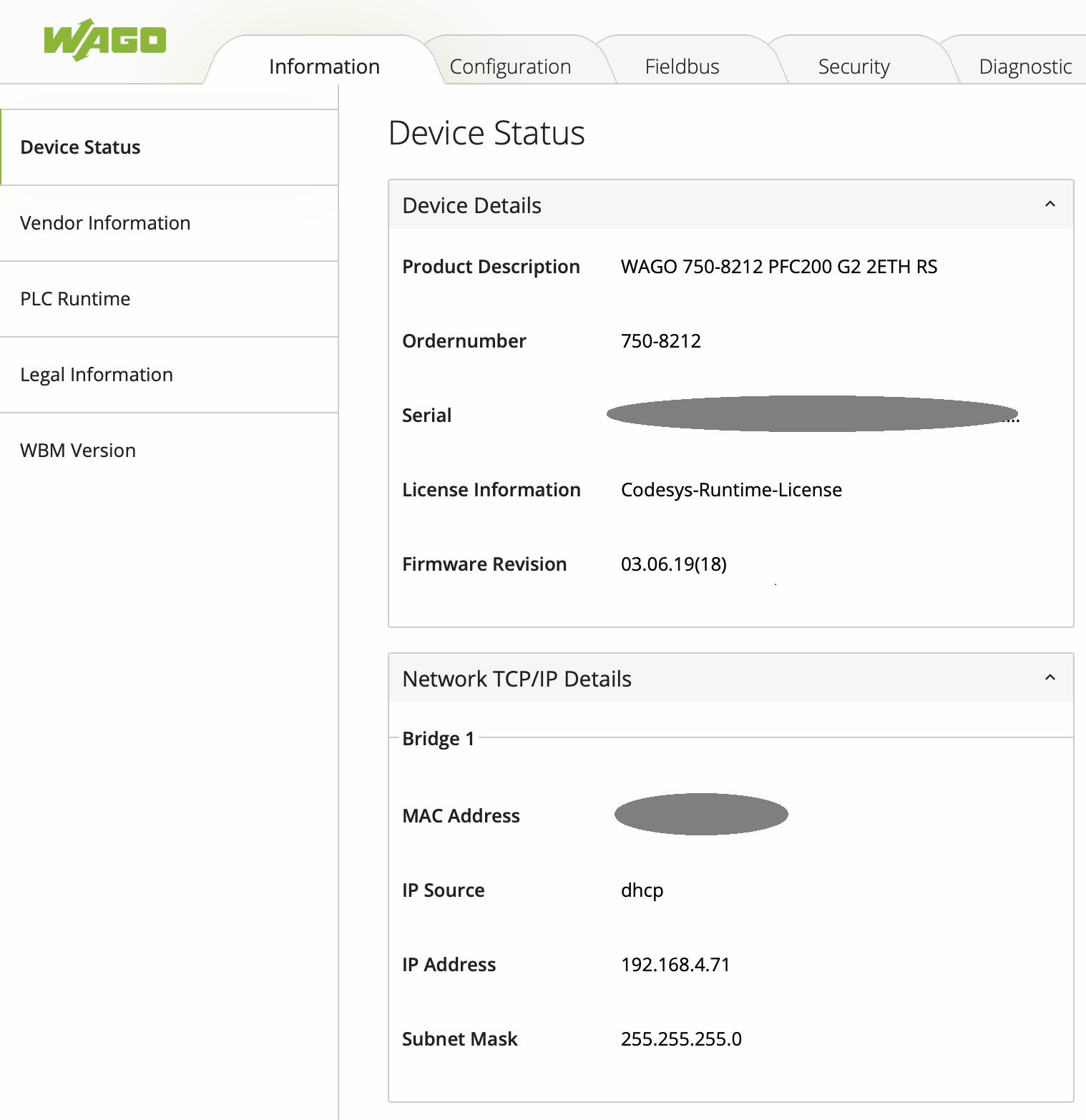

                  Welche SPS-Runtime läuft auf dem Controller?
                  In der Modbus-Configuration gibt es da ganz erhebliche Unterschiede.
                  Vielleicht kommen wir hiermit weiter. Leider kenne ich mich damit überhaupt nicht aus. Hoffentlich kannst du mir weiterhelfen.
                  Die Modbus-Konfiguration habe ich über webvisu vorgenommen, alle übrigen Einstellungen im wbm.
                  Wo finde ich die Informationen zur SPS-Runtime? Unter Device Status konnte ich nichts finden.

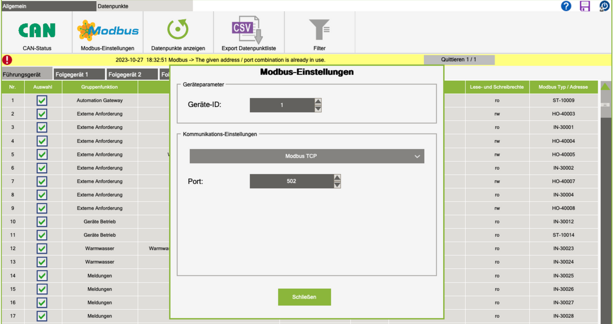

                    Register
                    hat der Client tatsächlich die ID 1?
                    the given Adress/Port combination is already in use
                    steht im Screenshot ganz oben

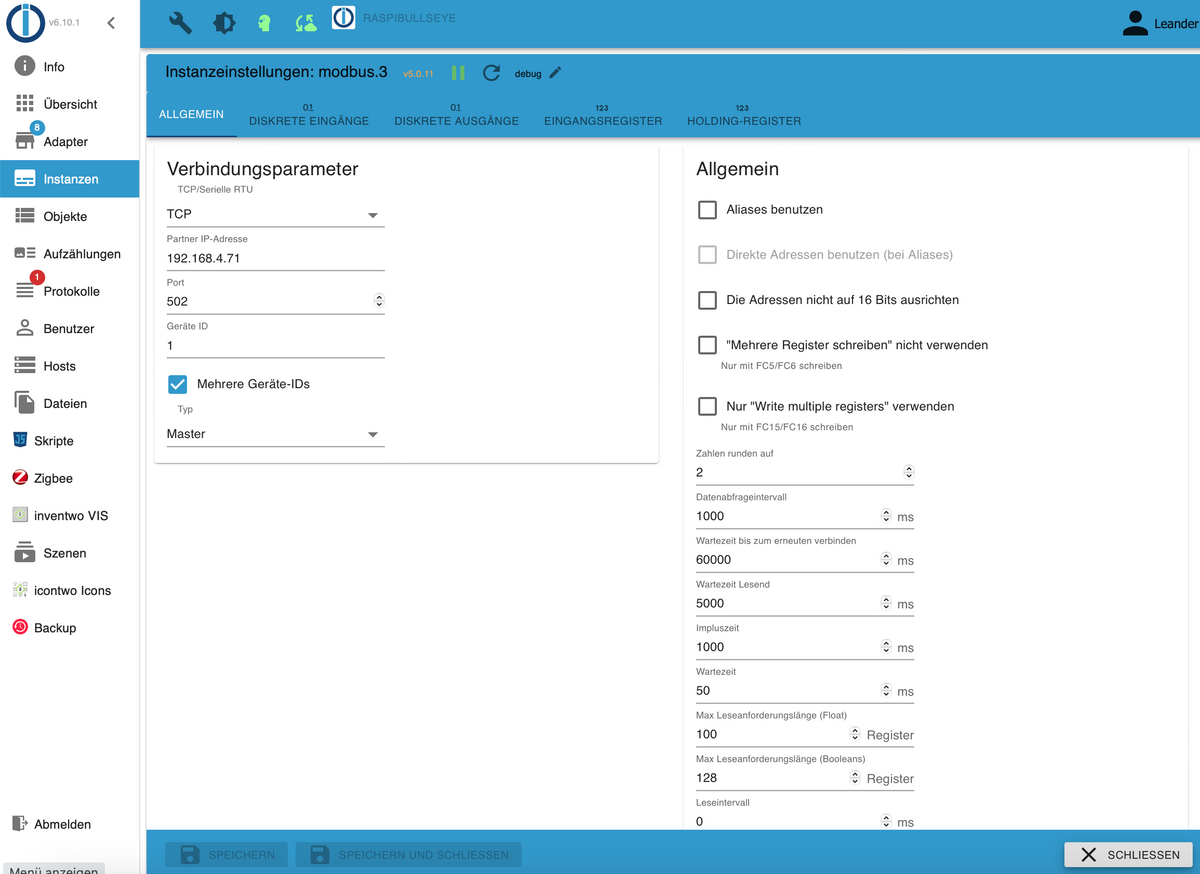

                      Bei der Wago beginnen die Modbus-Register "lesend" bei 0, die Modbus-Register "schreibend" bei 32000. (aus Sicht des iobroker)
                      Welche Programm-Variablen du austauschen möchtest, legst du in e!Cockpit im Modbus-Konfigurator fest. Der gibt dir dann auch die o.g. Zugriffsadresse.
                      Deine Einstellung in iobroker "Allgemeines" sehen richtig aus.

                          Die 40003 sieht aus wie eine Alias-Adresse. Probier mal Adresse 3 bei den Holding-Registern einzutragen und dann setz dass Häkchen bei Aliases benutzen im Reiter Allgemein.

                            2. Fehler : Das WAGO-Gateway mahnt an, dass die Kombination IP:Port bereits im Netzwerk vorhanden sei. Es gibt jedoch die dem WAGO zugewiesene IP definitiv nur einmal. Um auch diesen Fehler zu umschiffen, habe ich den Modbus-Port im WAGO und ioBroker auf 503 konfiguriert.
                              wirklich?
                              ich denke es bezieht sich ausschließlich auf die Wago, da kann es sich also nur um den Port handeln.
