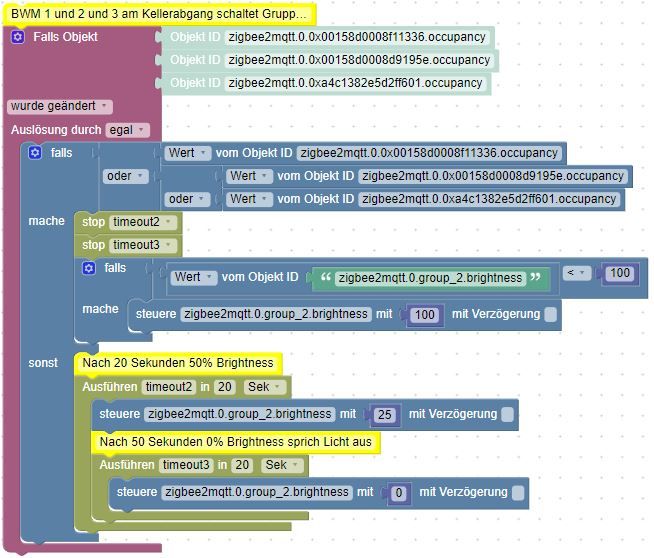

      In meinem Blockly steuere ich mit 3 BWM mein Kellerlicht.
      Das Blockly funktioniert soweit , nur wird bei jedem mal wahr
      der Block "steuere Brightness mit 100" immer wieder ausgeführt obwohl eh schon auf 100.
      Wie kann man das schön lösen und Steuer Befehle einsparen?
      Danke LG Thomas

        @mrfloppy bitte einen Screenshot vom Blockly zusätzlich zeigen

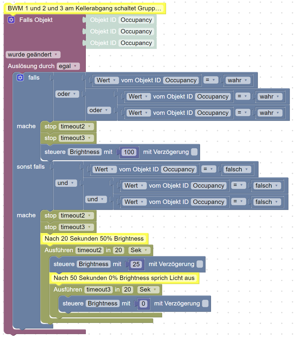

          paul53 @mrfloppy last edited by
          @mrfloppy sagte: "steuere Brightness mit 100" immer wieder ausgeführt obwohl eh schon auf 100.

              Dr. Bakterius Most Active @paul53 last edited by
              @paul53 Da reicht doch auch einmal auf Wert prüfen. Der wird immer wahr egal welcher Trigger ausgelöst hat. Oder übersehe ich da etwas?
                paul53 @Dr. Bakterius last edited by paul53
                @dr-bakterius sagte: Da reicht doch auch einmal auf Wert prüfen.
                Nein, man benötigt eine Oder-Verknüpfung der Werte. Sonst kann es passieren, dass zwei BWM auf false gehen und dadurch mehrere Timer laufen, die sich nicht mehr stoppen lassen.
                Außerdem ist immer noch Bewegung, wenn erst zwei BWM Bewegung melden und dann nur noch ein BWM.
