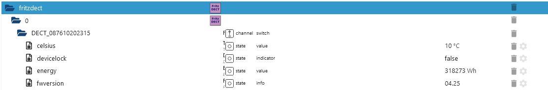

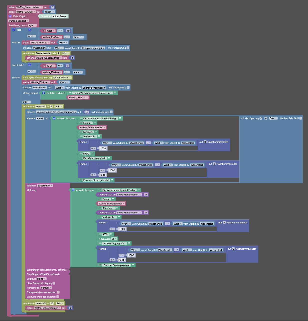

      Hallo Ich habe ein Blockly für die Waschmaschine, welches über Alexa Bescheid gibt, wenn die Maschine fertig ist, wie lange es gedauert hat, wie viel Strom verbraucht wurde und auch ausschaltet.
      Die Maschine ist an einer Tasmota Steckdose angeschlossen
      Jetzt wollte ich das gleiche Blockly für den Trockner nutzen, habe aber das Problem, dass die Werte nicht errechnet, werden da sie an einer Fritz DECT 200 angeschlossen ist.
      Bei der Tasmota Steckdose ist z.B. bei Waschstart der Wert 297747 bei der AVM Steckdose ist die Zahl als Beispiel 29.735 und ich glaube wegen des Punktes gibt es dieses Problem.

                                                                          <field name="NUM">1</field>
                                                                        <block type="get_value" id="@O]zMV)4C}=RU_aK!XQU">
                                                                          <field name="OID">javascript.0.scriptEnabled.Meine_Schalter.Bad.Waschmaschine.Waschende</field>
                                                                        <shadow type="math_number" id="P^!m!}|5_fkuAnz`b%Vu">
                                                                        <block type="get_value" id=";1h){mQJ^9UDeD8]B@y^">
                                                                          <field name="OID">javascript.0.scriptEnabled.Meine_Schalter.Bad.Waschmaschine.Waschstart</field>
                                                                    <shadow type="math_number" id="RcdzRae#:W}S[h1S@89}">
                                                                      <field name="NUM">1000</field>
                                                          <value name="ADD8">
                                                            <block type="text" id="Gq}sI5F*R]paEBl+;3+e">
                                                              <field name="TEXT"> kWh </field>
                                                          <value name="ADD9">
                                                            <block type="text_newline" id="f,Ohn{g_qbBcd_W~xVwh">
                                                              <field name="Type">\n</field>
                                                          <value name="ADD10">
                                                            <block type="text" id="$@-5#GaU?sh`KaWw-DMM">
                                                              <field name="TEXT">Der Waschgang hat:  </field>
                                                          <value name="ADD11">
                                                            <block type="math_rndfixed" id="x]o3!FUR*70%O?so#GVd">
                                                              <field name="n">2</field>
                                                              <value name="x">
                                                                <shadow type="math_number" id="~w]a}Ug$7Ro]N`}DRRnh">
                                                                  <field name="NUM">3.1234</field>
                                                                <block type="math_arithmetic" id="~+@t]:4GIZ/wH;G@Bioa" inline="false">
                                                                    <shadow type="math_number" id="F95?`?ZE7oR,_5T}E~52">
                                                                    <block type="math_arithmetic" id="$64sOdU@@%-9QjKL{j90" inline="false">
                                                                      <field name="OP">DIVIDE</field>
                                                                        <shadow type="math_number" id=";uh#-[i4stKN!/;bP#nT">
                                                                        <block type="math_arithmetic" id="1XkFr+^`#r:%lw+QLsO3">
                                                                            <shadow type="math_number" id="rrSr9.1g9F3xl*/vB0gC">
                                                                            <block type="get_value" id="_Ol$dxS6aR6St[^;Oo(N">
                                                                            <block type="get_value" id="|O%mM@+a1z^@3lwxKTbB">
                                                                        <shadow type="math_number" id="5-]Tw5[Zol,;.j9E+CuB">
                                                                    <shadow type="math_number" id="X^k:rw[A.~A.HL?/+X/k">
                                                                      <field name="NUM">0.45</field>
                                                          <value name="ADD12">
                                                            <block type="text" id="2*(vOm.X}N`HZggNaa)j">
                                                              <field name="TEXT">  Euro an Strom gekostet.</field>
                                            <block type="timeouts_settimeout" id=":DTtJMZX*6T[m5$MS#FV">
                                              <field name="NAME">timeout3</field>
                                              <field name="DELAY">10</field>
                                                <block type="variables_set" id=",${esm~ZSiljnImc}dcx">
                                                  <field name="VAR" id="=?OmOeJXP(6k$Q8a4v1*">WaMa_Dauerzaehler</field>
                                                    <block type="math_number" id=";!%m^7forEuu5xZJ{}fV">
                                                      <field name="NUM">0</field>
      Bei der Waschmaschine wie gesagt funktioniert es tadellos und beim Trockner stimmen nur die Minuten aber die Werte von kWh ist verkehrt oder besser gesagt ein Wert von 0.001kWh und deswegten der Preis auch 0 Euro.
      Ich hoffe mir kann da jemand behilflich sein

                          @paul53 Habe gerade geguckt, meine Fritzdect sendet unter "energy" ohne Punkt und Komma einen Wert in Wh...

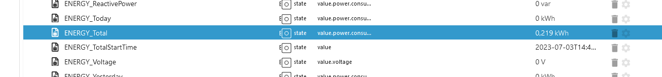

                          Bei einer Tasmotasteckdose Nous A1T kommt ein Wert in KWh mit Komma als Trennzeichen über den Sonoff Adapter.

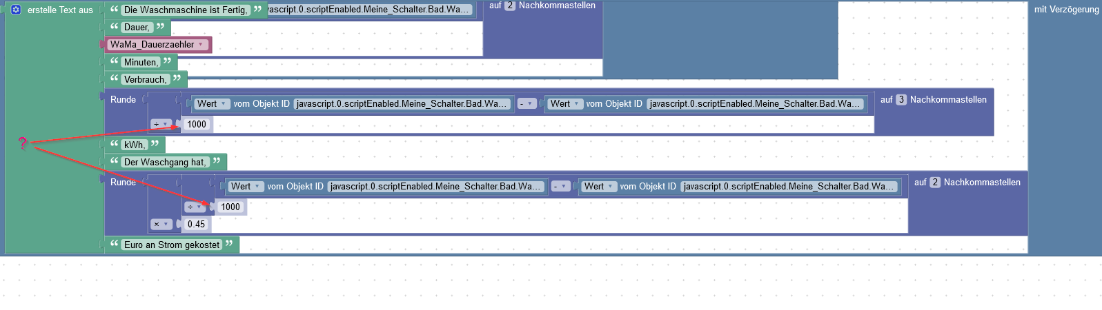

                            Habe nun die XML-Wüste über die Import Funktion eingelesen - ein Telegram Block musste gelöscht werden, den hat der Importer mit einer Fehlermeldung quittiert und den Import abgebrochen...
                            Das Runden auf drei Nachkommastellen mit der nachfolgenden Division durch 1000 kommt mir komisch vor ...

                                @biker1602 Bei der Tasmota muss dann im Script die Division durch 1000 weg, kWh /1000 ergibt MWh ....

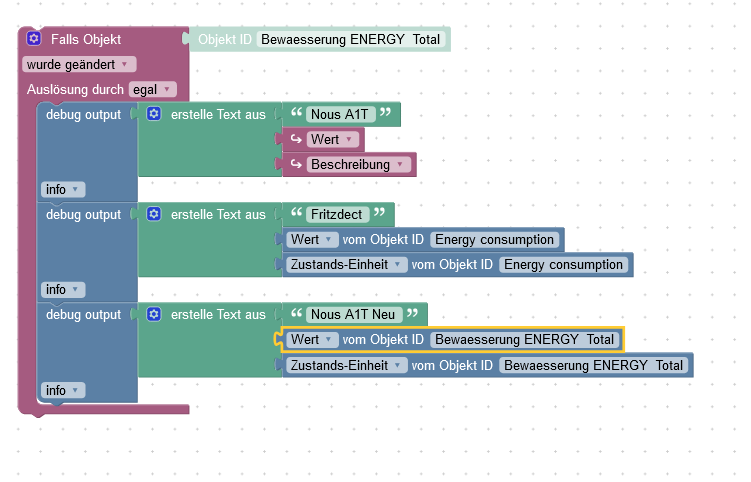

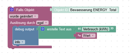

                                            @biker1602 Habe mal einen ganz kleinen Test gemacht mit meiner Nous A1T
                                            Nach ein paar Minuten Betrieb mit einer 11 Watt Schreibtischlampe änderte sich die letzte Nachkommastelle und ein Log wurde geschrieben ...
                                            javascript.0 2023-11-02 15:39:42.984	info	script.js.Spielwiese.Test: Verbrauch (kWh)0.221
                                            Es scheinen wirklich float Werte gespeichert zu werden - im Logging Dezimalpunkt, im Object-Tree ein Dezimalkomma ...
