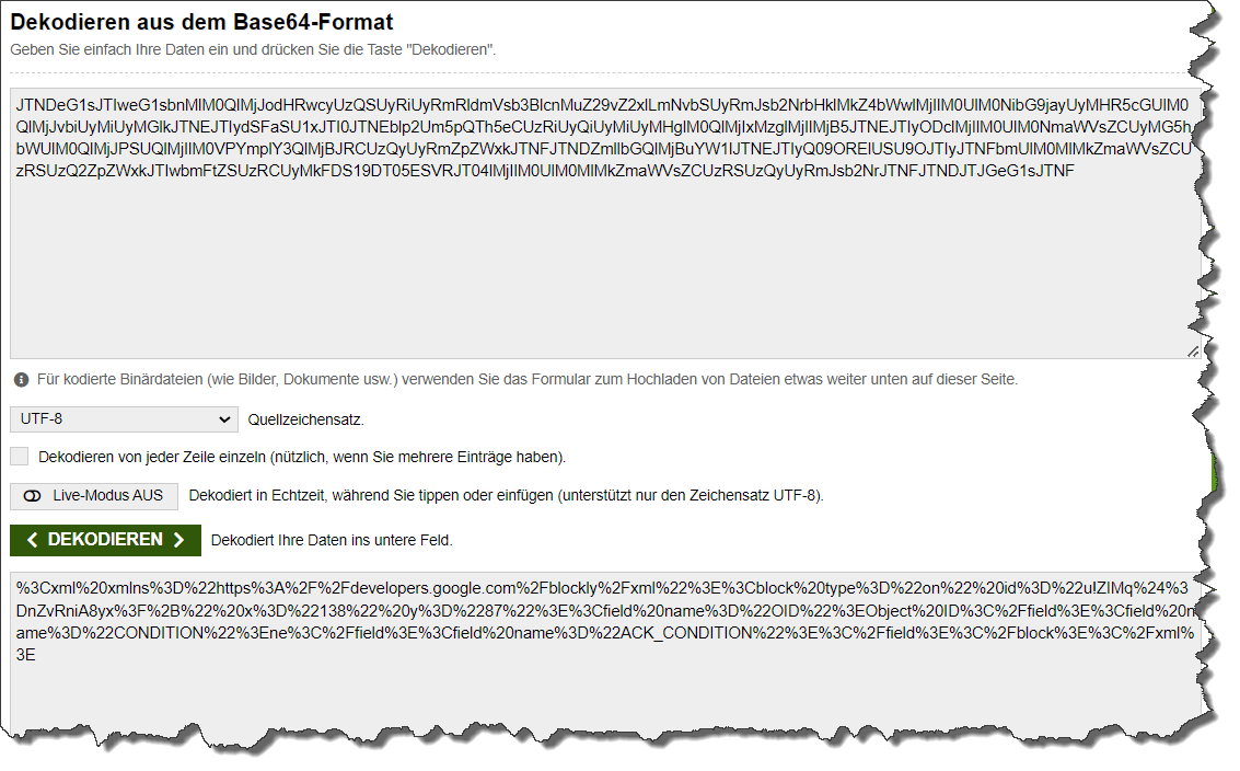

      Steht am Ende der Scripte ein Kommentar in dieser Art?
      //JTNDeG1sJTIweG1sbnMlM0QlMjJodHRwcyUzQSUyR ...
      Das wäre das XML des Blockly.
      Kriegt man mit vertretbarem Aufwand wieder zurück.
      Ja, wenn ich die .js Datei im Editor öffne fängt der letzte Block genauso an.
      @codierknecht sagte in HILFE, kein Zugriff auf IOBroker:
      Der Kommentar am Ende ist zunächst mal das Base64-kodierte XML.
      Das kann man online z.B. hier wieder umwandeln.
      Was dabei herauskommt ist allerdings noch URL-kodiert.
      Das muss dann auch nochmal durch einen passenden Dekoder.
      Am Ende erhält man ein XML, das man in ein jungfräuliches Blockly importieren kann.
      Voilá
      Das funktioniert irgendwie nicht, aber wahrscheinlich bin ich nur zu blöd.
      Wenn Du da etwas stabiles betreiben und beim Pi bleiben möchtest, solltest Du dem eine SSD gönnen.
      Hatte ich immer vor, aber irgendwie immer wieder verschoben. Ich brauche mir nicht mal einen gönnen, ich habe 2x 128gb hier rumliegen.
      • Codierknecht
        Codierknecht Developer Most Active @tiobb last edited by
        @tiobb sagte in HILFE, kein Zugriff auf IOBroker:

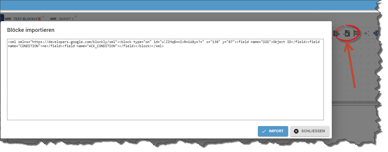

        Du nimmst alles bis auf die beiden ersten Zeichen // und kopierst es in die Zwischenablage.
        Dann folgst Du dem ersten Link und lässt es dekodieren.
        Das sollte in etwa so aussehen:
        Nun nimmst Du das komplette Ergebnis in die Zwischenablage und lässt es nochmal mit dem zweiten Link dekodieren.
        Das erzeugt Dir gültiges XML.
        Das XML kannst Du dann in ein neues leeres Blockly importieren.
        Wenn Du aber nur alte Scripte hast, ohne Deine letzten Änderungen/Ergänzungen, wird Dir das möglicherweise nicht sonderlich weiterhelfen.

          Mega, jetzt klappt es, alle Scripte wieder in Blockly. Ich hatte erst alles versucht zu dekodieren, dann nur den oberen Teil und zum Schluss den unteren Teil, habe aber // am Anfang mit kopiert. Ein kleiner Weg weiter das die Hütte wieder läuft. Nun habe ich das Problem das mir im Moment nur installierte Adapter angezeigt werden und ich keinen neuen installieren kann.

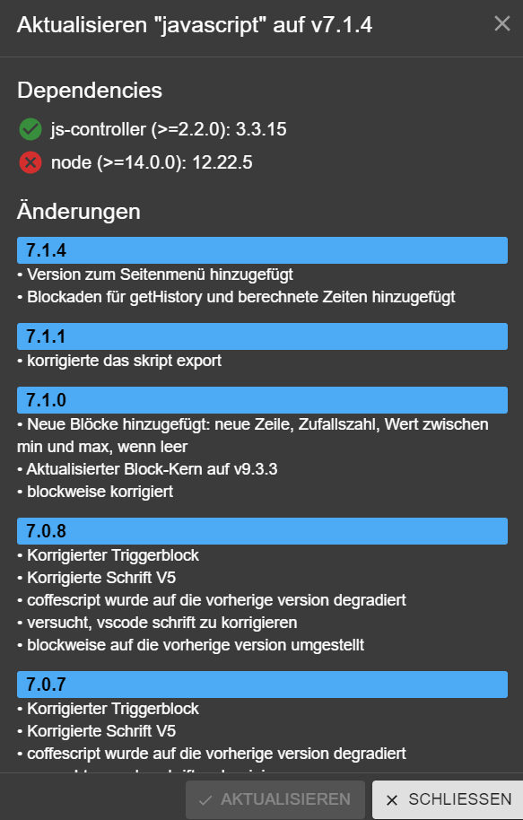

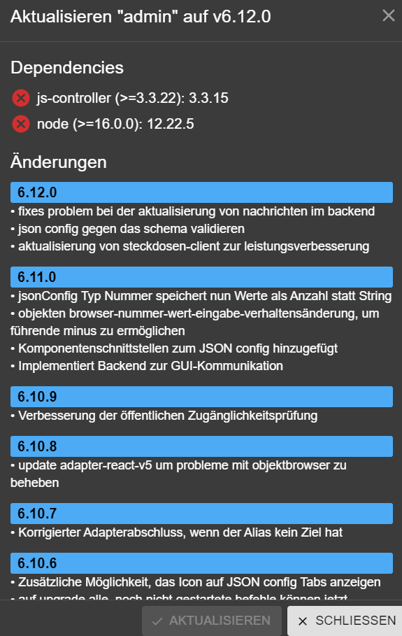

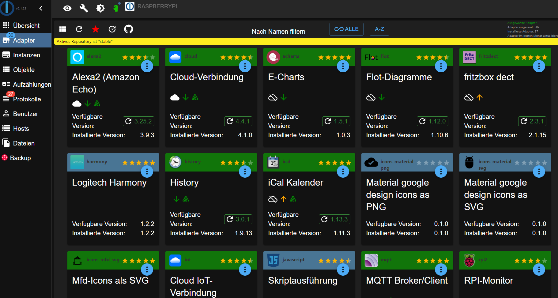

          Adapter updates gehen auch nicht weil der node zu alt ist
            Thomas Braun Most Active @tiobb last edited by
            @tiobb
            iob nodejs-update
            tiobb 1 Reply Last reply Reply Quote 0

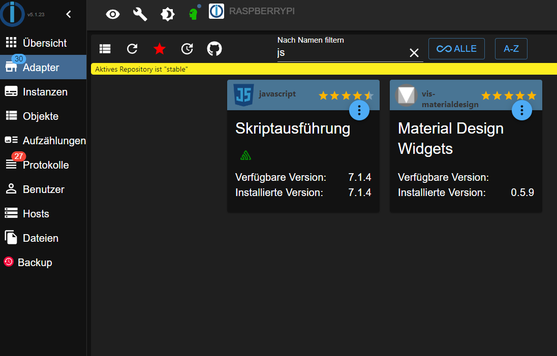

                  Hat geklappt, vielen Dank. Hast Du ne Ahnung warum ich keine neuen Adapter angezeigt bekomme, ich sehe nur die installierten? Ich brauche den Shelly Adapter für meine Heizungs- und Lichtsteuerung.
                  DJMarc75 Armilar 2 Replies Last reply Reply Quote 0
                  • DJMarc75
                    DJMarc75 @tiobb last edited by
                    jo, Du hast einen Filter gesetzt:

                        tiobb @DJMarc75 last edited by
                        @djmarc75 sagte in HILFE, kein Zugriff auf IOBroker:
                        Komisch, da hatte ich ein paar mal drauf geklickt und das hatte nichts geändert 🤷‍♂️ DANKE!

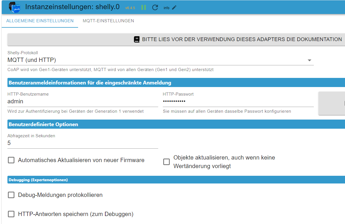

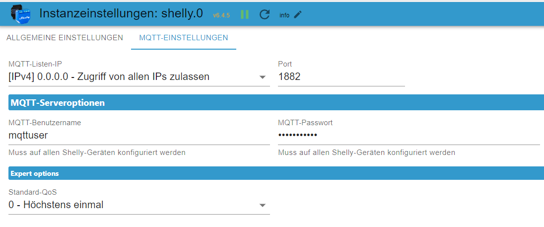

                                      Leider bekomme ich den Shelly und das MQTT nicht zum laufen obwohl ich alle Einstellungen so vorgenommen habe wie vor dem Absturz, hatte mir die Einstellungen mal per Screenshot gespeichert.
