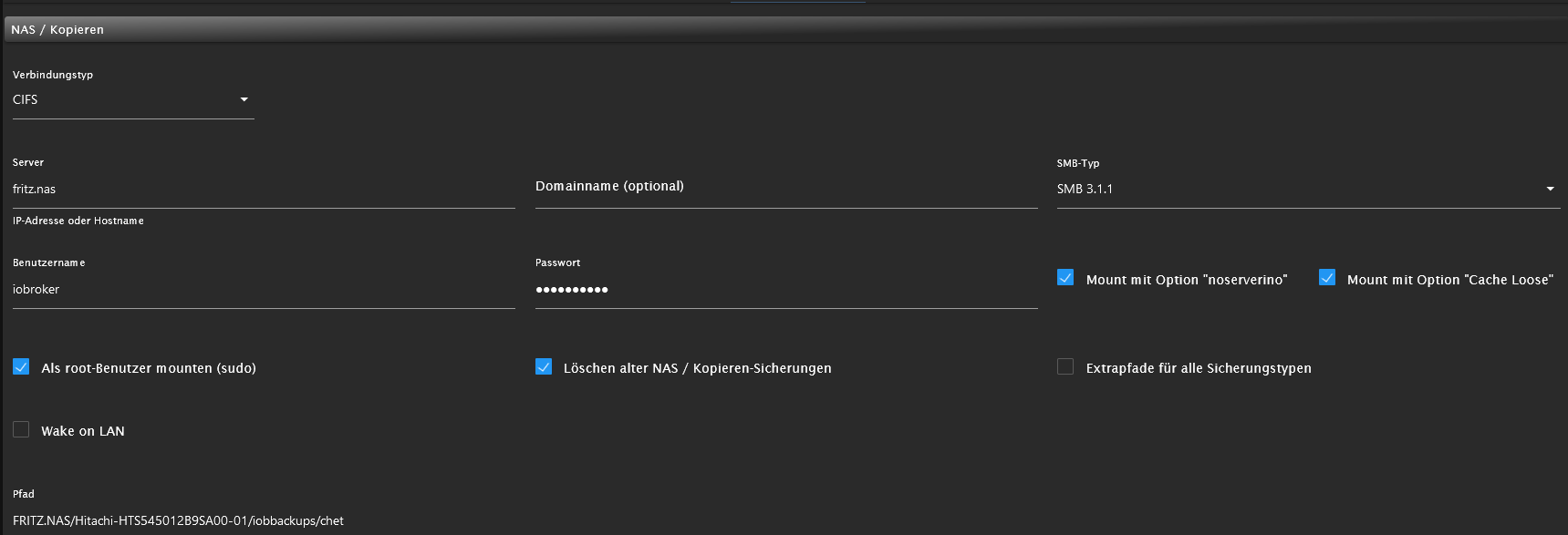

                Leider haut es noch nicht hin - da ich die Konfigurationseinstellungen nicht mehr genau weiß. Muss unter "Server" die Adresse mit bspw. https:// angegeben werden? Und der Pfad bspw. im Format /Backup/iobroker/?
                Sorry für die dummen Fragen, ist einige Jahre her, dass ich die Konfiguration gemacht habe. Danach nie wieder verändert.
                  Thomas Braun Most Active @Baki074 last edited by
                  @baki074 sagte in Backup wiederherstellen mit Adadpter Backitup:
                  Was haste denn da für einen Backup-Server? SMB/CIFS? NFS? Irgendwas anderes? Für mein Setup schaut das so aus:
                  Nutzt dir aber nix für dein Setup.
                    Baki074 @Thomas Braun last edited by
                    @thomas-braun said in Backup wiederherstellen mit Adadpter Backitup:
                    CIFS.
                    Jetzt hat es aber hingehauen! Das Problem war, glaube ich zumindest, dass ich bei SMB Typ immer 3.1.1 ausgewählt hatte. Habe daraufhin nochmal in meiner Synology nachgesehen und dort war die Grenze von SMB 1 bis maximal SMB 2 angegeben. Habe diese dann auf SMB 3 erhöht. Danach hat es funktioniert.
                    Vielen Dank für die Hilfestellung!
