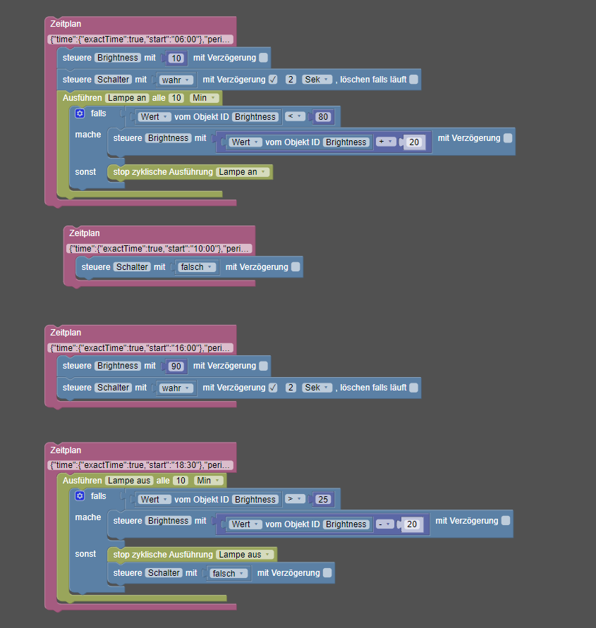

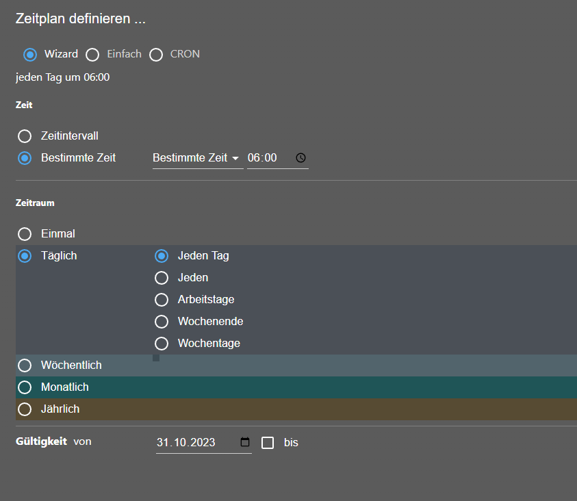

      ich würde gerne eine Lampe immer um eine gewisse Uhrzeit einschalten und dann langsam heller werden lassen.
      Genauso soll sie wieder langsam dunkler werden und dann ausgehen.
      Leider funktioniert das nicht, die Lampe geht überhaupt nicht an, manuell gesteuert funktioniert es jedoch. Vielleicht kann mir da jemand helfen.
      Die Lampe ist mit einem Shelly Dimmer verbunden.
      Vielen Dank!
        Homoran Global Moderator Administrators @Dragon133 last edited by
        @dragon133 sagte in Per Zeitplan Lampe Dimmen:
        welche Systemzeit und Zeitzone hat dein iobroker Server?
