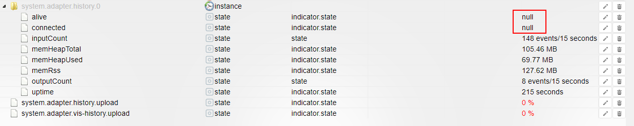

          es scheint nicht an der SSD zu liegen. Ich habe zwar nun durchweg Schreib Latenzen unter 50ms aber der Adapter startet trotzdem ständig neu. Aktuell bleibt er laut Log genau da hängen wo die Daten vom RAM (200) in die JSON Dateien geflusht werden sollen. Er ist dann auch auf Rot und unter Objekten wird bei alive "NULL" angezeigt.
