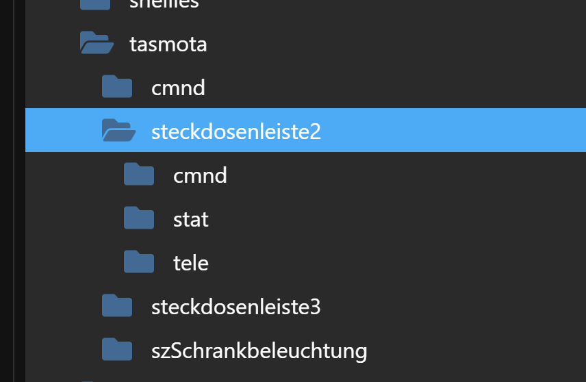

                        • mickym
                          mickym Most Active last edited by mickym
                          Der SONOFF Adapter ist KEIN mqtt Broker - ich weiß nicht woher das nur immer wieder kommt. Man braucht nur das topic und prefix vertauschen und dieser Adapter empfängt NICHTS mehr.
                          Dieser Adapter interpretiert nur Objekte, die er kennt - sobald was unbekannt ist - ist das wie mit allen Adaptern - NICHTS.
                          So ist das mit SONOFF, SHELLY und was weiß ich. Wenn ihr MQTT verwendet dann nutzt mosquitto und den MQTT-Adapter und sonst nichts - und dann könnt ihr x Adapter einsparen.
                          Und bisschen JSON kann mal lernen oder auch mal einen Alias erstellen - dafür brauche ich KEINE Adapter.
                          Du kannst grundsätzlich jeden Port verwenden. Standard mqtt-Port ist 1883 - aber den wird ja Dein SONOFF bereits nutzen.
                          Wenn man auf diese Adapter verzichtet kann man sich auch über tasmota über Räume und Geräte eine übersichtliche Struktur auch mit Tasmota generieren:
                          Das geht alles nicht - wenn man man diesem Adapter arbeitet.
