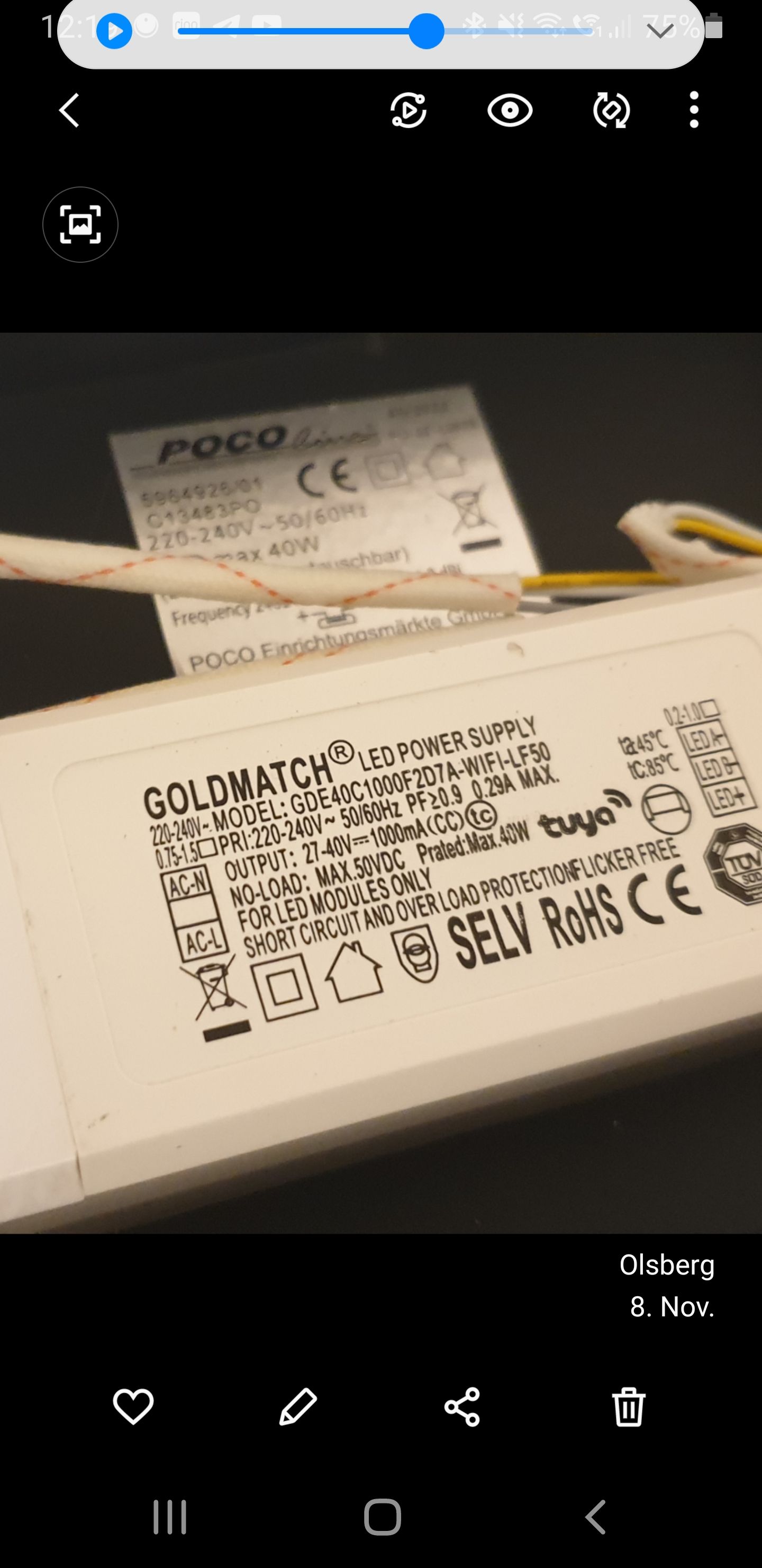

                                Eure Argumentation kann ich nachvollziehen. Ich bin ja auch gewillt ein anderes Device einzubauen. Gibt es empfehlenswertes Material was vermutlich funktioniert?
                                Diese Leuchten sind Tuya Juna. Hab die Elektronik nicht fotografiert. Die Daten kann ich aber rausbekommen.
                                LG aus dem Sauerland
                                Jörg
