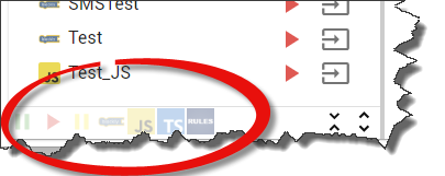

      irgendwie hab ich es geschafft mein Skript zu "verstecken".
      Meine Skripte sehen wie wie folgt aus:
      Aber wenn ich alle Skripte exportiere, finde ich 2 mehr:
      Habe das Skript nachgebaut, da ich dachte es wurde gelöscht. Allerdings läuft es jetzt im Hintergrund weiter und bringt entsprechende Warnungen im Protokoll.
      Kann mir Bitte jemand sagen wie ich die zwei (mit Durchsch) final löschen kann?

        Zeig mal den interessanten Teil
          daruse @Codierknecht last edited by
          @codierknecht : ich hab es jetzt über die Objekte gefunden und entsprechend gelöscht. Anschließen Java Adapter neu starten - jetzt kommen keine Protokolle mehr und sind auch weg.
          Was du markiert hast, war alles an, hatte ich extra drauf geachtet.
          Wie es bei mir zu dem Problem kam. Wollte einen Ordner mit "Durchsch. Einspeisung" anlegen und ich glaub der Punkt hat es dann verhagelt. Evtl. ein bekanntes Problem!?
