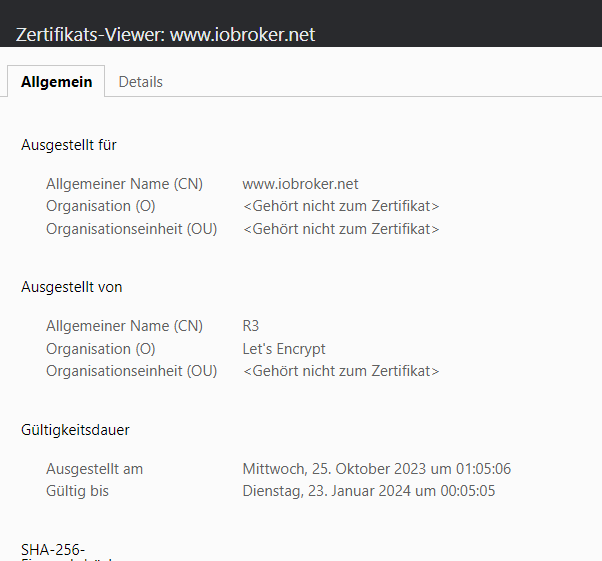

                                    OliverIO @Happyuser20 last edited by OliverIO
                                    @happyuser20 sagte in IOB installation mit "curl" startet nicht:
                                    iobroker.net
                                    aha, da haben wir das problem.
                                    1. das iobroker.net zertifikat ist abgelaufen.
                                      ein kleiner check im browser hat gezeigt, das ein aktuelleres seit 25.10.23 schon wieder da ist.
                                      d.h. dein rechner greift auf veraltete informationen zu.
                                    du hast nun 2 Möglichkeiten:
                                    1. gespeicherte zertifikate zu aktualisieren
                                    sudo update-ca-certificates --fresh
                                    1. oder als workaround die prüfung bei curl mit der option k zu unterdrücken
                                      das v hab ich mal drin gelassen, so dass man sieht ob es nun an was anderem hängt
                                      aber am besten erst einmal 1) ausprobieren und dann nochmal ohne k probieren
                                    curl -sLfv https://iobroker.net/install.sh | bash -
                                    curl -sLfvk https://iobroker.net/install.sh | bash -
                                    du hattest nur ein upgrade gemacht oder ein komplett neues image gezogen? bei neuem image frage ich mich allerdings wo das alte zertifikat dann herkommt
                                    Marc Berg H 2 Replies Last reply Reply Quote 0

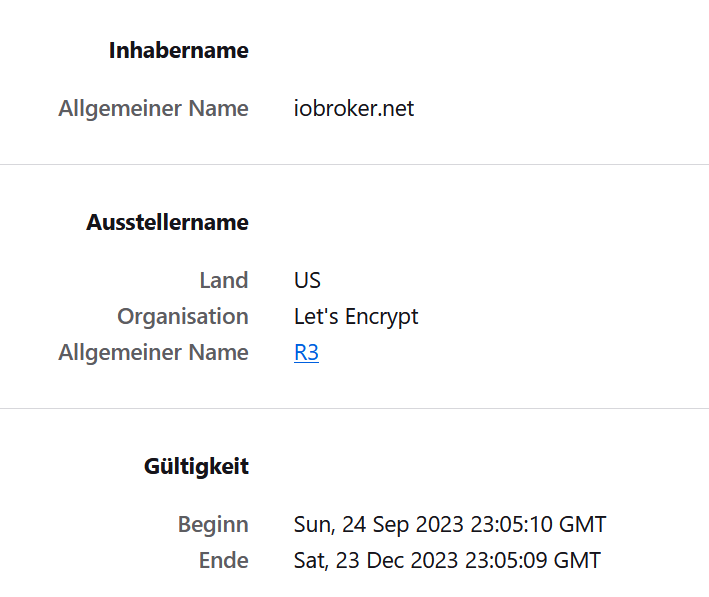

                                      Marc Berg Most Active @OliverIO last edited by
                                      @oliverio sagte in IOB installation mit "curl" startet nicht:
                                      bei mir nicht!?
                                      • OliverIO
                                        OliverIO @Marc Berg last edited by OliverIO
                                        @marc-berg
                                        stimmt
                                        ich hatte www.iobroker.net geschaut
                                        aber da wurde es nur geringfügig früher erneuert
