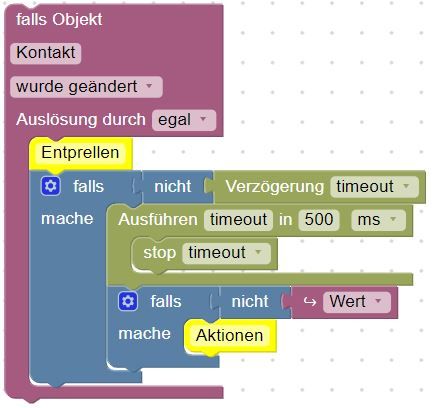

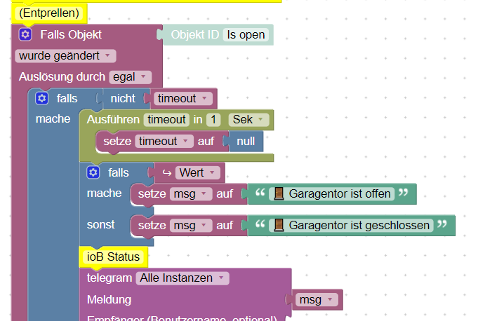

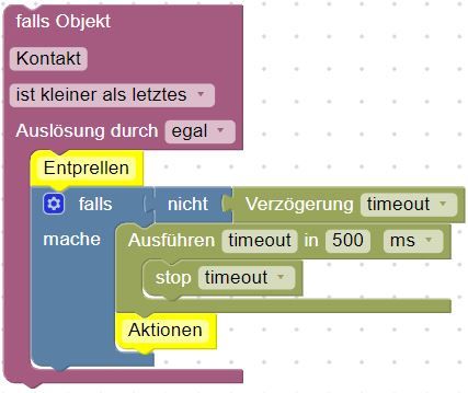

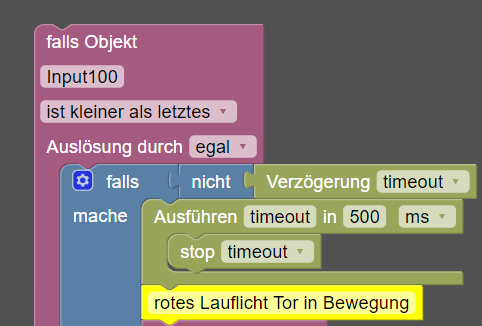

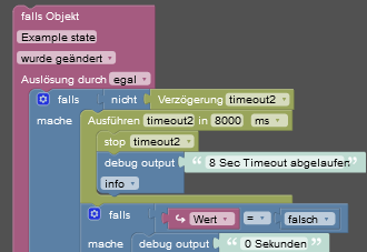

      paul53 @MartinP last edited by paul53
      @martinp sagte: behebt man das Problem der Auslösung durch das Prellen an der steigenden Flanke
      Du hast recht. An das Prellen wenn von false --> true geschaltet wird, habe ich nicht gedacht. Also besser so:
      EDIT: "stop timeout" ist seit JS-Version 7.0.5 überflüssig, da seitdem Blockly automatisch bei Ablauf des Timers die Variable timeout auf null zurück setzt.
      MartinP G 2 Replies Last reply Reply Quote 2

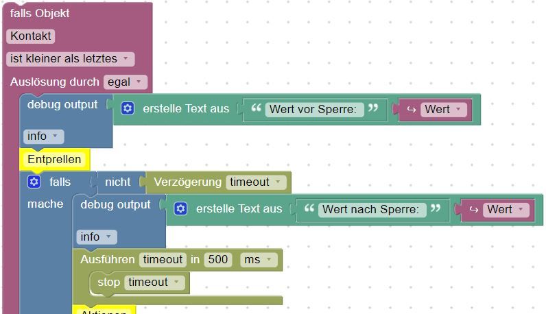

        So ganz gefällt mir das "späte" Entprellen aber nicht, da werden sinnlos viele MQTT Telegramme durch die Gegend geschickt. Das Filtern weiter vorne im Signalweg vom Reed-Kontakt zum Blockly Skript zu machen wäre sicherlich die sauberere Lösung ...
        Habe aber mal geschaut, und z. B. beim shelly plus i4 keine Möglichkeit gefunden, dort schon im Shelly-Device ein Entprellen (engl. deglitching/debouncing) zu konfigurieren https://kb.shelly.cloud/knowledge-base/shelly-plus-i4-web-interface-guide

            @wal Genau so macht das das Blockly Skript aus meinem Post etwas weiter oben ja, wenn man sich den Code des Blockly anschaut ...
            var timeout2;
            on({ id: '0_userdata.0.example_state' /* Example state */, change: 'ne' }, async (obj) => {
              let value = obj.state.val;
              if (!timeout2) {
                timeout2 = setTimeout(async () => {
                  timeout2 = null;
                  (() => { if (timeout2) { clearTimeout(timeout2); timeout2 = null; }})();
                  console.log('8 Sec Timeout abgelaufen');
                }, 8000);
                if ((obj.state ? obj.state.val : "") == false) {
                  console.log('0 Sekunden');
                  await wait(3000);
                  console.log('3 Sekunden');
                  await wait(3000);
                  console.log('6 Sekunden');

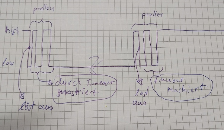

                @xadox sagte: mit dem bloßen Auge
                Mit dem bloßen Auge kann man Prellen nicht erkennen, denn es passiert im Abstand von wenigen ms. Eine Logausgabe des Trigger-Wertes zeigt, ob es prellt.

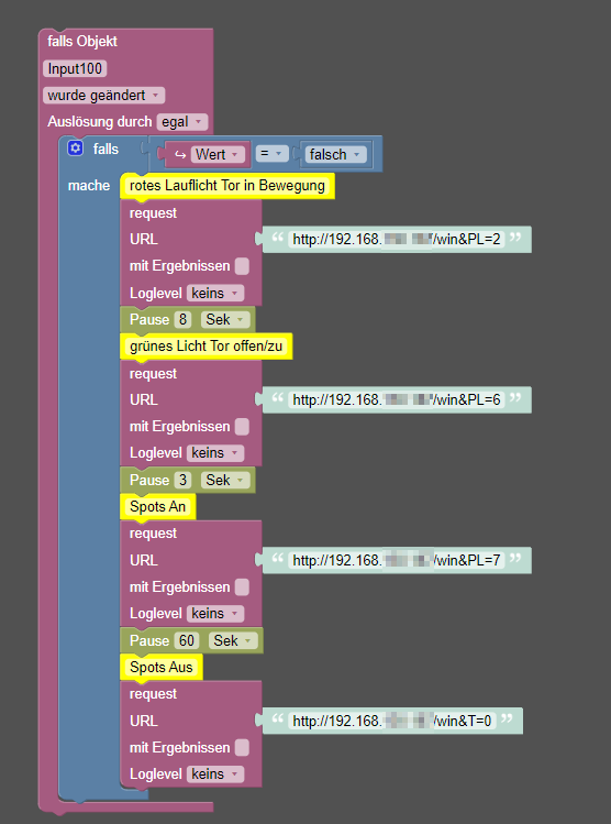

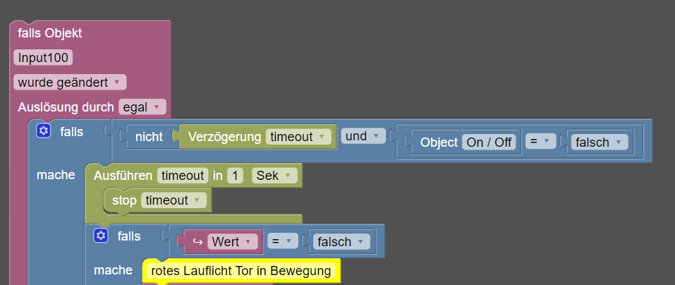

                    Ich habe den Reek Kontakt nun mal an einen anderen Shelly ohne Garagentor aufgebaut.
                    Und kann nun auch bestätigen dieser prellt.
                    Ich habe dem Script dann entsprechend den Verzögerer hinzugefügt aber nach wie vor wird der Trigger bei true und false ausgelöst:
                    Bei Shelly selbst konnte ich kein Entprell Feature finden.
                    paul53 Wal 2 Replies Last reply Reply Quote 0

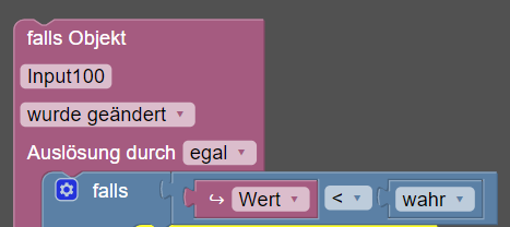

                      paul53 @xadox last edited by paul53
                      @xadox
                      Ändere den Trigger auf "wurde geändert"! (siehe hier)
                      Wal 1 Reply Last reply Reply Quote 0

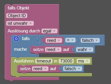

                        @xadox ,
                        falls das nicht funktioniert von @paul53, versuche das mal.
                        Da die Abarbeitung deiner Funktion 71 Sekunden dauert, habe ich den Timeout auf 73 Sekunden eingestellt.
                        Die Variable reed musst du erzeugen und deine Funktion unter "setze reed auf wahr" einfügen.
                        Dein Trigger fehlt auch noch.

                          • xadox
                            Ein großes Dankeschön an alle Beteiligten. 💪 👍
                            Die Variante von @paul53 Link war die Lösung.
                            • G
                              Gonzokalle @paul53 last edited by
                              Funktioniert das Blockly so wie deines oder gibt es da technische Unterschiede?
                                paul53 @Gonzokalle last edited by
                                @gonzokalle sagte: Funktioniert das Blockly so wie deines
                                Ja.

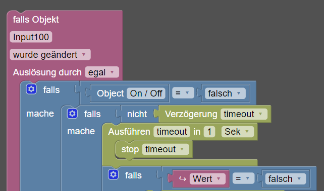

                                  Ich benötige nochmal eure Unterstützung.
                                  In der Weihnachtzeit ist die Gargenbeleuchtung von Sonnenuntergang bis 22:00 an.
                                  Daher möchte ich hierbei ebenfalls vorab prüfen lassen, ob die Weihnachtsbeleuchtung bereits an ist und falls ja soll das Script nicht auslösen.
                                  So ist mein Ansatz, aber nun geht die Beleuchtung nicht mehr an:
                                  • xadox
                                    Ich habe es nochmals auf anderem Weg probiert, leider ebenfalls ohne Erfolg:
                                    Habt ihr ggf. nochmals einen Tipp?

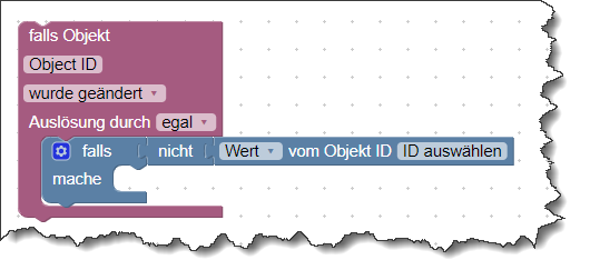

                                      1. Du liest das ganze Objekt. Was Du brauchst wäre "Wert vom Objekt"
                                      2. Wenn in dem Objekt ein bool'scher Wert (true/false) steht, brauchst Du nicht auf "= falsch" prüfen.
                                        Da nimmt man dann ein "nicht"
                                      xadox 1 Reply Last reply Reply Quote 1
                                      • xadox
                                        xadox @Codierknecht last edited by
                                        @codierknecht Vielen Dank dafür. Funktioniert 👍
