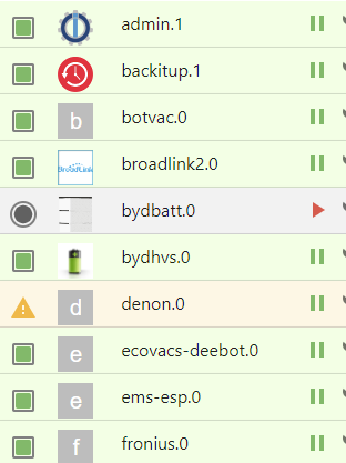

      Nun habe ich aber heute morgen, bei genauerem Hinsehen, bei den Adaptern auf einem der Slaves folgendes festgestellt:

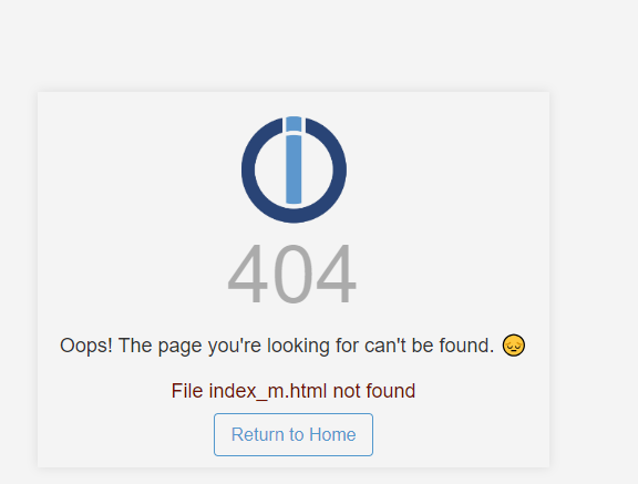

      Wie man sieht, fehlen (fast) überall die Icons zu den Adaptern (die Liste ist noch länger). Ich hatte dem gestern Abend noch keine so hohe Bedeutung beigemessen, da ja alle grün sind und auch funktionieren. Allerdings stelle ich nun fest, dass man leider bei diesen Adaptern nicht mehr auf die Adaptereinstellungen kommt:
      Ein iob fix auf dem master und auch auf dem slave haben leider keine Abhilfe geschaffen.
      Bei einem Test konnte ich das mit einem Downgrade und dann wieder einem Upgrade bei einem Adapter fixen, aber das ist natürlich recht umständlich.
      Edit: ein weiterer Test ergab, dass die Einstellungen auch wieder aufrufbar sind (und auch das Icon zurück kommt), wenn ich den Adapter auf den Master umziehe. - Evtl. ist das Ganze dann doch eher ein "Luxusproblem" 😉
