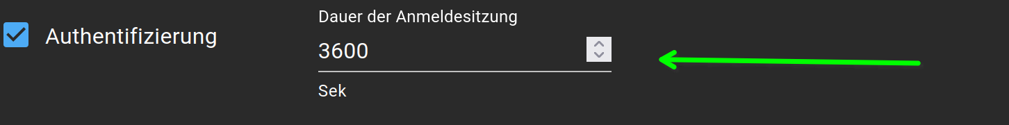

        kommt dieser Anmelde Screen?
        Hast Du das schon mal, mit Angemeldet bleiben versucht?
        Oder hier im Admin Adapter
        Keine Ahnung, ob da 0 das Ausloggen abschaltet, besser hoch drehen, musst Du mal in der Dokumentation nachlesen
        VG
        Bernd

          Habe den Haken gerade mal gesetzt, hilft aber nicht.
          Der Timeout steht bei mir auf 36000, 10 Stunden.
          Es ist auch egal von welchem PC bzw. Browser ich das mache.

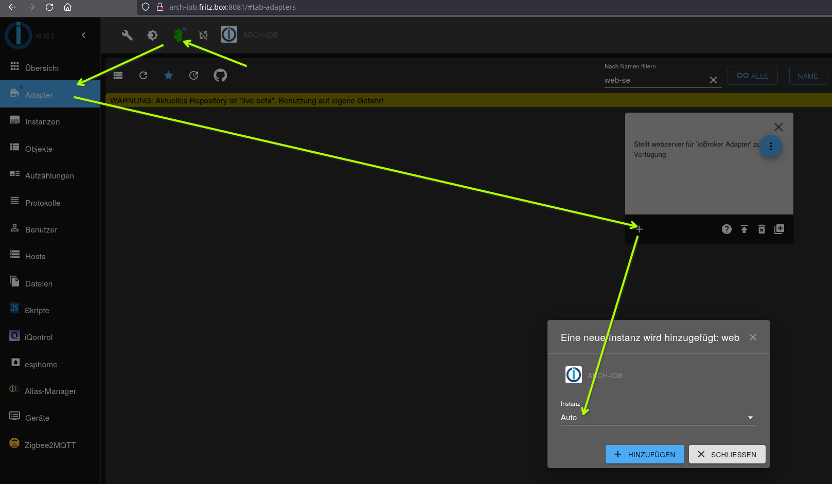

          Eventuell gelöst!
          Habe einen neuen web-Adapter installiert und den alten gelöscht.
          Kann jetzt vis-Edit und Flot aufrufen ohne abgemeldet zu werden.
          Jetzt heißt der neue web.1 obwohl es nur einen gibt.
          Kann ich den wieder zu web.0 machen?
