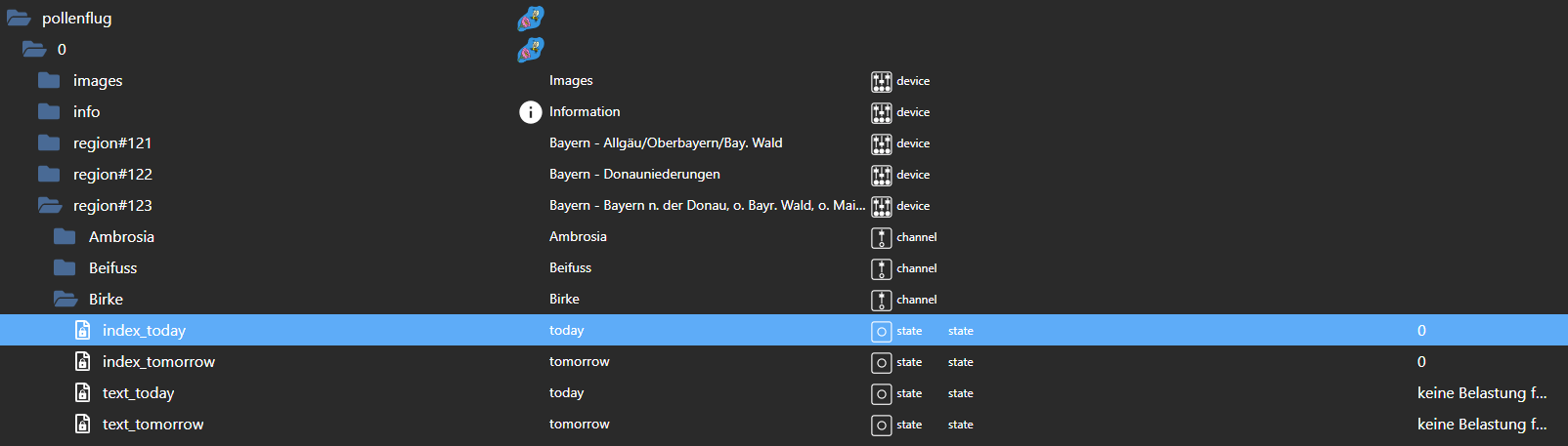

      ich habe eine Frage und ich hoffe ihr habt eine Antwort.
      Ich frage mit der Simple API viele Datenpunkte ab und gebe diese an Loxone weiter.
      Im Objektbaum habe ich ganz klar den Datenpunkt vorliegen und wenn ich ihn mit der Simple Api abfragen möchte, bekomme ich den response, dass der Datenpunkt nicht existiert.
      Woran kann das liegen?
      Danke & Gruß
      http://192.168.178.200:8087/getPlainValue/pollenflug.0.region#123.Birke.index_today
      --> error: datapoint "pollenflug.0.region" not found
      Marc Berg OliverIO 2 Replies Last reply Reply Quote 0

        • Marc Berg
          Marc Berg Most Active @Bernd 0 last edited by
          @bernd-0 sagte in Simple API Problem - error: datapoint xxx not found:
          Das "#" dürfte ein Problem in einer URL sein. Versuch mal
          http://192.168.178.200:8087/getPlainValue/pollenflug.0.region%23123.Birke.index_today
          • OliverIO
            OliverIO @Bernd 0 last edited by OliverIO
            # hat in einer url eine bedeutung und kommt wahrscheinlich nicht so an, wie es ankommen sollte
            ohne ausprobiert zu haben, muss man für solche fälle den wert mit urlencode
            berechnen
            probier mal
            https://www.urlencoder.org/
            Nachtrag
            hah 2x die gleiche Lösung, dann scheint es zu stimmen
            • Bernd 0
              @oliverio @marc-berg Danke! Das hat funktioniert!

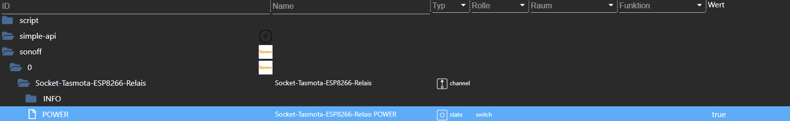

                Jetzt habe ich aber auch den gleichen Fehler bei einem anderem Datenpunkt
                http://192.168.178.200:8087/set/sonoff.0.Socket-Tasmota-ESP8266-Relais.POWER?value=0&prettyPrint
                "error: datapoint "sonoff.0.Socket-Tasmota-ESP8266-Relais.POWER" not found"
                • haselchen
                  haselchen Most Active @Bernd 0 last edited by haselchen
                  Quatsch mit Soße stand hier 🙂
                  • Marc Berg
                    Marc Berg Most Active @haselchen last edited by Marc Berg
                    @haselchen sagte in Simple API Problem - error: datapoint xxx not found:
                    Hast du den Link oben mal angesehen?
                    Warum? Welches Zeichen müsste in dieser URL encoded werden?
                    • haselchen
                      haselchen Most Active @Marc Berg last edited by
                      @marc-berg
                      Mea Culpa.
                      War falsch abgebogen , noch von früher war im Köpfchen, dass im DP Sonderzeichen nicht erlaubt waren.
                      (dachte noch das " - " dazugehörte)
                      • Marc Berg
                        Aber die Frage ist jetzt: woran liegt es dann? Sieht doch alles passend aus!?
                        • haselchen
                          haselchen Most Active @Marc Berg last edited by haselchen
                          @marc-berg
                          Hab das mal als Beispiel gefunden und eigentlich hast Du Recht, sieht auf den ersten Blick gut aus
                          "set": "http://192.168.2.90:8087/set/stateID?value=1&prettyPrint"
                          Macht Simple Api ne Unterscheidung bei Groß-und Kleinschreibung?
                          Das wäre als Laie jetzt was mir auffallen würde.
                          • Marc Berg
                            Konntest du eine Abweichung in der Groß-/Kleinschreibung entdecken?
                            • haselchen
                              @marc-berg
                              Da ich 0,0 mit Simple Api arbeite ist mir halt POWER aufgefallen.
                              Und da war meine Frage, ob das ein Problem darstellt?!
                              Power oder power... wie gesagt , nur ne Idee.
                              Bernd 0 1 Reply Last reply Reply Quote 0
                              • Bernd 0
                                Bernd 0 @haselchen last edited by
                                Nach einem Neustart des Raspi ging es auf einmal, ohne dass ich sonst irgendetwas verändert hätte. Danke dennoch fürs Nachdenken!
