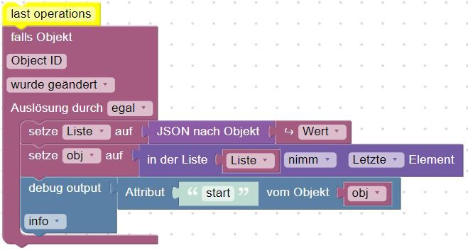

      Wie kann ich mit Blockly den letzten Daten-Block aus Last Operations in drei Datenpunkte schreiben.
      Also jeweils einen Datenpunkt nur von letzten Block.
      DP Start =30.10.2023 15:12:38
      DP Ende = 30.10.2023 15:20:18
      DP Laufzeit = 00:07:30
      Bei meinen bisheriger Versuch komme ich schon mal auf den ersten wert "Start"
      Aber ich brauche ja immer den letzten wert und die Anzahl der Einträge ist unbekannt.
      Mann müsste also zuerst die Anzahl der Einträge Zählen und dann gezielt den letzten block abfragen.
      Ich Denke man muss mit eine Schleife Arbeiten mir fehlt aber der Ansatz dazu.
      Vielleicht hat da ja jemand eine Idee ?
        paul53 @Solardach last edited by
        @solardach sagt: brauche ja immer den letzten wert
          Solardach @paul53 last edited by
          Danke; Perfekt.
          So Einfach kann es sein.
