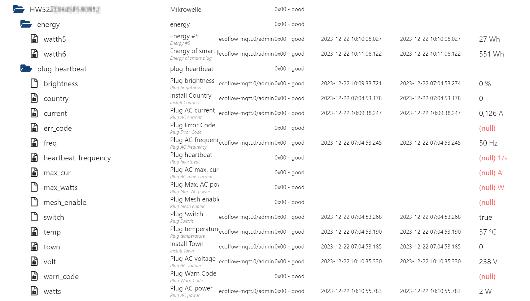

                          Eine neue Version ist auf github verfügbar.
                          Plug sollte mindestens das watth6 jetzt gehen und das andere vom plug könnte funktionieren.
                          0.0.12
                          • (foxthefox) new command brightness for plugs
                          • (foxthefox) correction of factors for plugs
                          • (foxthefox) powerstream bpType with value as texts
                          • (foxthefox) DELTA 2 factors corrected (mppt.inVol, mppt.inAmp,mppt.carOutAmp, mppt.carOutVol)
                          • (foxthefox) naming of watth1...8 (except 5)
                          F A 2 Replies Last reply Reply Quote 0

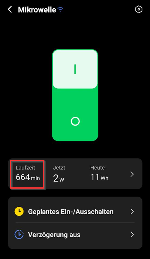

                              Die watth6 werden jetzt befüllt allerdings mit den Werten von einem anderen PLUG (ich habe für die Test nur 1 PLUG eingebunden). Für die restlichen Werte werden zwar die Datenpunkte angelegt aber nicht befüllt. Der LOG sieht auch unauffällig aus:

                                watth5 bau ich auch noch ein, allerdings müsstest du mir dann auch einmal verraten, was das für werte sind.
                                Watth5/6 sind beim PowerStream immer 0.
                                Watth6 sollte die tägliche Energie durch den Stecker sein.
                                Wie kommst du zur Erkenntnis, dass die watth6 von einem anderen Stecker kommt?

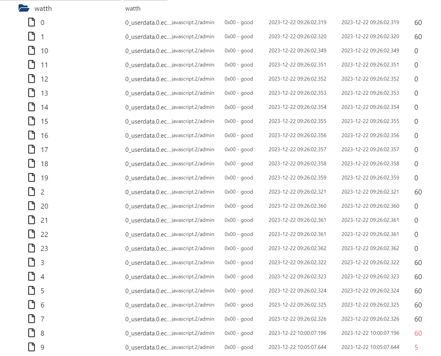

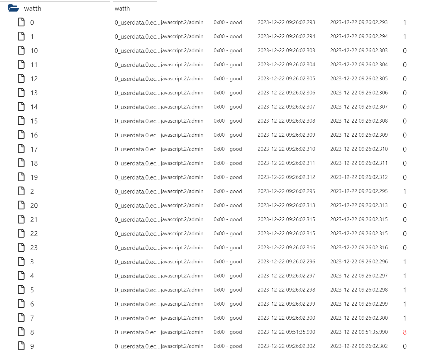

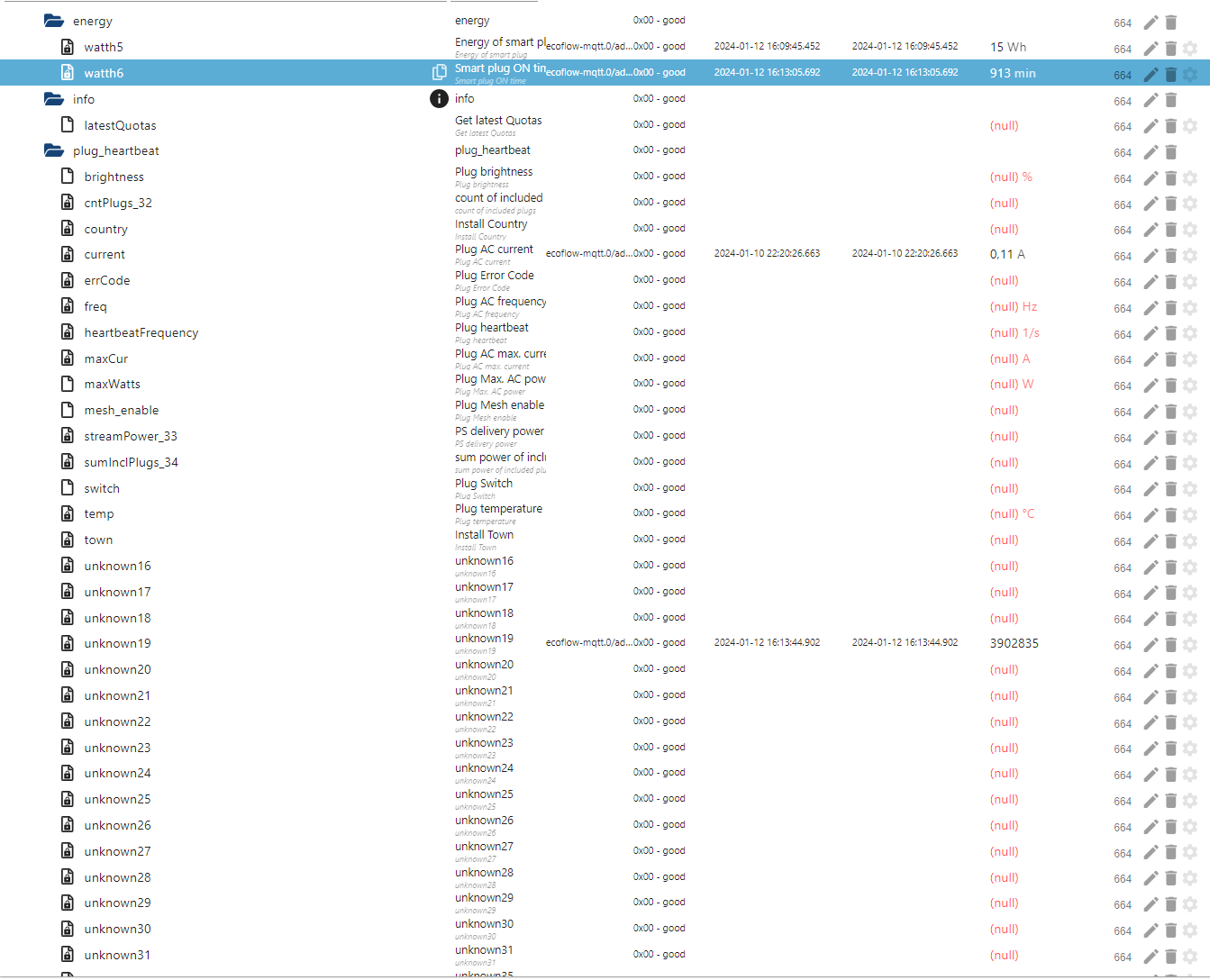

                                    in watth6 wird wohl die tägliche Laufzeit des PLUGS überwacht. Auch hier erfolgt die Aufteilung in 24 Intervalle a 60 (vermutlich Minuten). Wobei bei watth5 und watth6 die Zeitumstellung nicht berücksichtigt ist.
                                    Zurück zum Adapter:
                                    Dieser aktualisiert die wichtigsten Daten des PLUGS jetzt korrekt - ist sogar schneller als die App selber :-):
                                    Den Reconnect konnte ich noch nicht testen, da ich es aktuell nicht provozieren kann, dass keine Daten mehr gesendet werden. Ich bleib dran und informiere wenn ich neue Erkenntnisse habe.
                                    A F 2 Replies Last reply Reply Quote 0
                                      ApolloSK @ApolloSK last edited by
                                      Ergänzung zu watth6:
                                        foxthefox Developer @ApolloSK last edited by
                                        @apollosk
                                        Danke für die Rückmeldung.
                                        Schön, daß es auch jetzt die Daten der Plugs auswertet. Allerdings wundert mich noch der Wert von Strom bzw. Leistung. Ich habe fast den Verdacht, daß der Stromwert mit Faktor 10 zu hoch ist, wenn es sich mit den 2W um standby handelt.
                                        Die Energiewerte sind immer 24, für jede Stunde, im Adapter rechne ich das zu Tageswerten zusammen.
                                        In der Tat ist hier weder Zeitumstellung noch Zeitzone berücksichtigt.
                                        Ist unschön, aber damit kann man leben, dann ist der Tageswert ein wenig verschoben.
                                        Wüsste auch nicht, wie man das anders über mqtt bekommen kann.
                                        Bei den Aufgaben hatte ich die Problematik auch schon mit der Winterzeitumstellung gehabt, da wurde dann aus 20Uhr auf einmal 19Uhr.
                                        watth5 ist nun also die Energie von der Steckdose, das werde ich umbennen (steht derzeitig bei watth6 drin)
                                        Gut, daß du nochmal mit dem script querverglichen hast, aber watth6 ist irgendwie seltsam.
                                        Welchen Sinn ergibt es in einem Energiewert die Einschaltdauer der Steckdose zu hinterlegen?
                                        Du könntest eine Gegenprüfung machen und die Steckdose für eine halbe Stunde ausschalten, dann müsste der Wert in dieser Stund auch kleiner werden.
                                        Gibt es eine solche Anzeige zur Einschaltdauer in der APP?
                                        Das mit dem reconnect ist erstmal der erste Wurf, so ganz glücklich bin ich damit noch nicht.
                                        Denn die Geräte sind ja diejenigen, die mit Senden aufhören und nicht der Broker oder die Verbindung dorthin steht nicht mehr.
                                        Ich würde mal in einer nächsten Version die "last Quotas" Anfrage einbauen, die wird nämlich beim Öffnen der APP auch losgeschickt. Evtl. reicht das zum Aufwecken der Gerätekommunikation.
                                          ApolloSK @foxthefox last edited by
                                          @foxthefox
                                          Ja, in der App gibt es bei den PLUGS eine Anzeige für die Einschaltdauer:
                                          Weshalb genau dieser Wert angezeigt wird, erschließt sich mir nicht. Eventuell für irgendwelche Schaltautomationen oder Statistik-Gedöns.

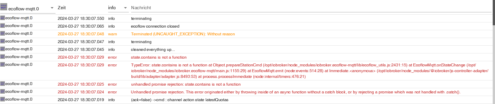

                                          Ich habe gerade festgestellt, dass der Adapter bei aktivierten Reconnect sich irgendwann aufhängt. Also er wird mit "gelb" = keine Verbindung mit Gerät oder Dienst gelistet.
                                          Ohne Reconnect läuft der Adapter stabil.
                                            @apollosk
                                            Wer weiß warum man diese Zeit misst, aber somit ist klar, daß watth6 eine Zeit ist und die Einschaltdauer wiedergibt.
                                            Es kann auch sein, daß ich nach dem reconnect nicht wieder auf grün gestellt habe.
                                            Zum Prüfen kann man die hochlaufenden Zähler für powerstation und pstream sehen. Und reconnect sollte nicht zu hohe Werte erreichen.
                                            Ich hab es ja extra als Checkbox augeführt, damit man diese neue Funktion auch wieder deaktivieren kann.
