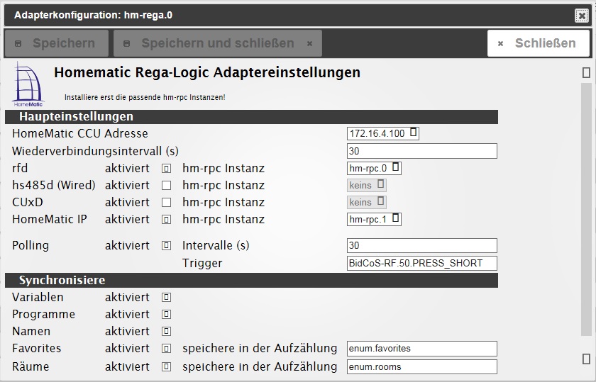

      ich habe iobroker auf meinem raspberry pi laufen. Habe die Adapter "Homematic RPC" und "Homematic ReGaHSS" installiert. Bekomme ich auch alle Geräte aus der CCU, jedoch fehlen die Systemvariablen (z.B. Räume, Namen usw.). Muss ich in der CCU auch noch was einstellen?
      Anbei die Konfi in den Adaptern.

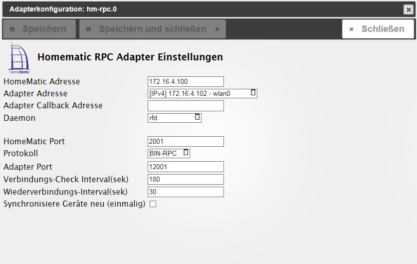

        und RPC
          Hast du den Haken bei "synchronisiere Geräte neu einmalig" auch einmal gesetzt beim Einstellen?

                Ich habe mir nochmal meine hm-rpc Einstellungen angesehen. Ich habe den Adapterport auf 0, also "Standart", ich weiß aber auch nicht wirklich wofür das da ist.

                  Moin,
                  stell den hm-rpc bitte mal testweise auf xml-rpc (statt bin-rpc).
                  Bei mir läuft es damit sauber (habe keine CuxD-Geräte).
