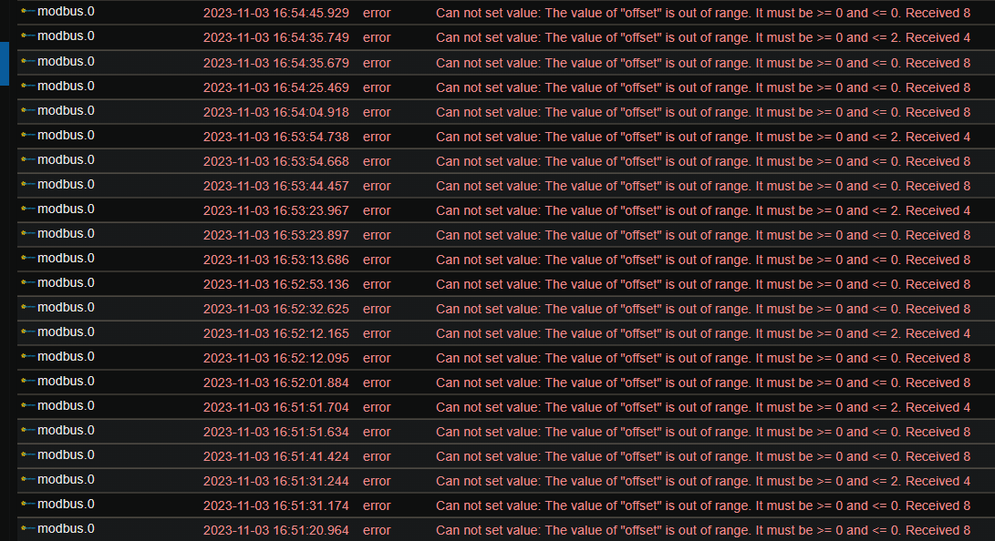

      Hallo zusammen
      Habe Anfang Jahr meinen Wechselrichter (Goodwe) mittels Modbus eingebunden. Nun sind mir folgende Fehler aufgefallen:
      bsp
      Can not set value: The value of "offset" is out of range. It must be >= 0 and <= 0. Received 8
      Könnt Ihr mir da weiterhelfen? Daten werden soweit ausgelesen, Problem habe ich aktuell keins, bis auf die Errors im Log.

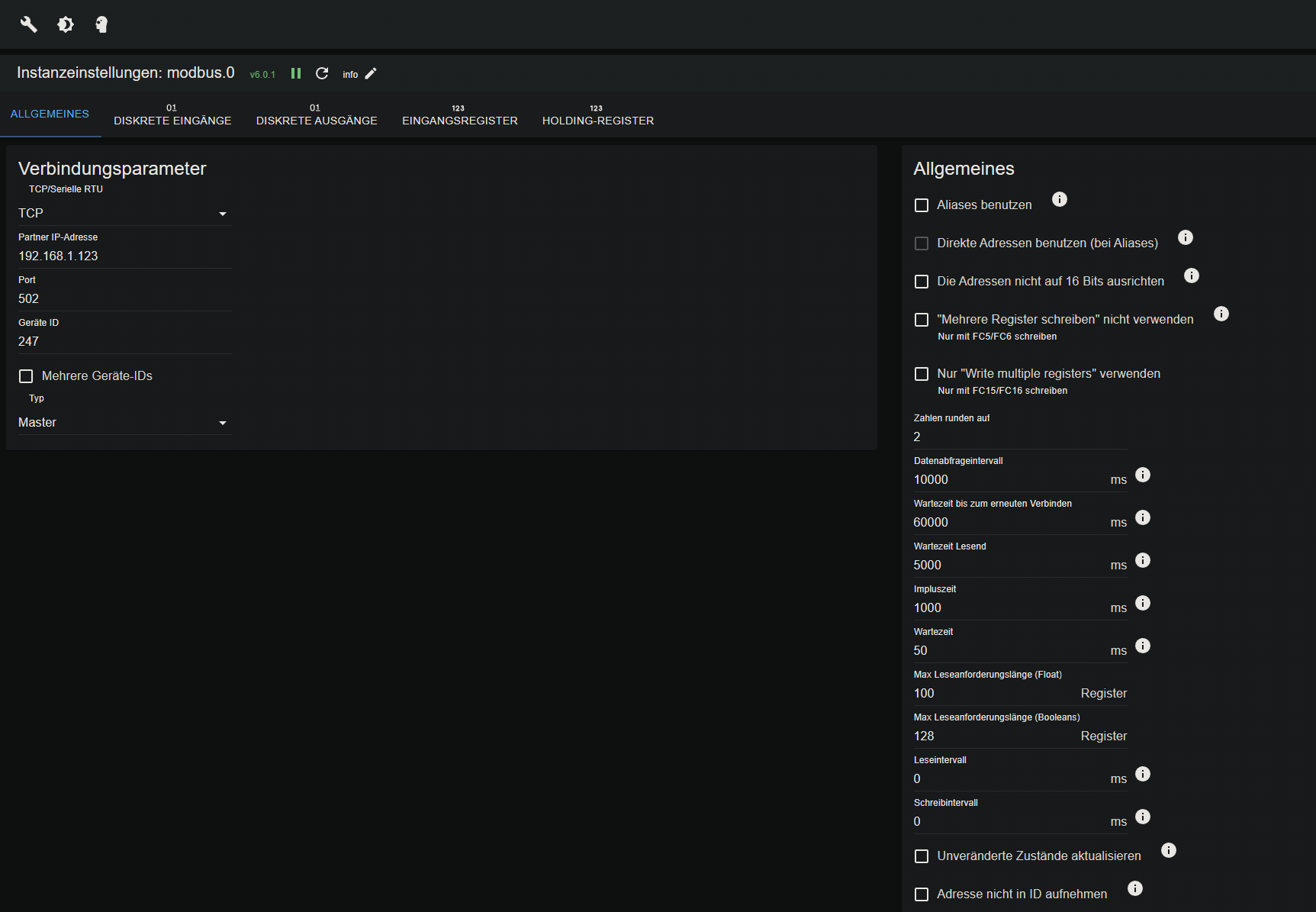

        MP_Trixi @Endurance last edited by
        @endurance
        Hi, habe diese Woche ebenfalls einen Goodwe per Modus Adapter angebunden. Bekomme sporadisch auch eine ganze Latte dieser Meldungen. Ebenso ab und an einen timeout. Daten an sich kommen. Die Fehler aber nerven 😊
