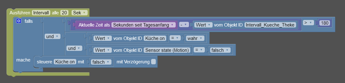

      Folgendes Skrip habe ich erstellt:
      var Intervall;
      Intervall = setInterval(async () => {
        if ((new Date().getHours() * 3600 + new Date().getMinutes() * 60 + new Date().getSeconds()) - getState('javascript.0.Eigene_Datenpunkte.Intervall_Kueche_Theke').val > 180 && getState('hue.0.Küche.on').val == true && getState('alias.0.Kueche.Multisensor.Bewegung').val == false) {
          setState('hue.0.Küche.on' /* Küche.on */, false);
      }, 20000);
      Gibt es eine Möglichkeit mir die Restzeit anzuzeigen bis das Licht aus geht.
      Eingestellt sind ja 180 sec nachdem keine Bewegung mehr erkannt wurde, ich möchte mir gerne einen Timer anzeigen lassen, wo ich dann sehe wie viel Sekunden noch verbleiben bis das Licht ausgeht.

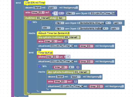

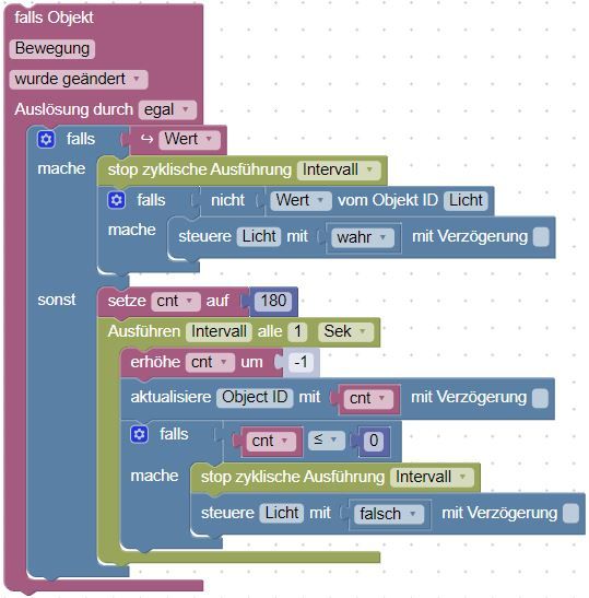

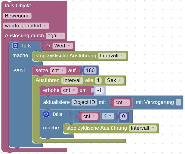

            paul53 @Flopsi last edited by paul53
            @flopsi sagte: 180 sec nachdem keine Bewegung mehr erkannt wurde, ich möchte mir gerne einen Timer anzeigen lassen, wo ich dann sehe wie viel Sekunden noch verbleiben bis das Licht ausgeht.
            Mit Licht ein- und ausschalten:
            539
            344
