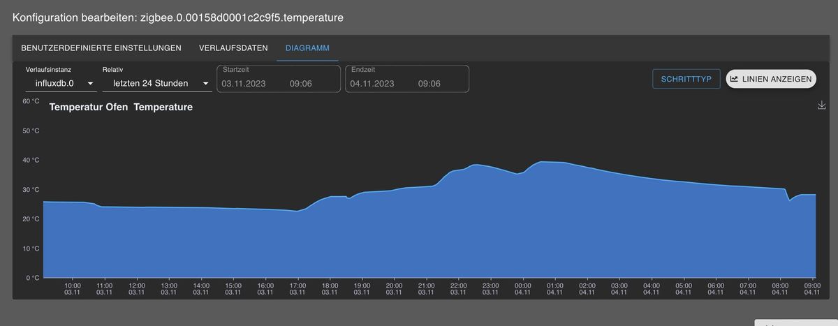

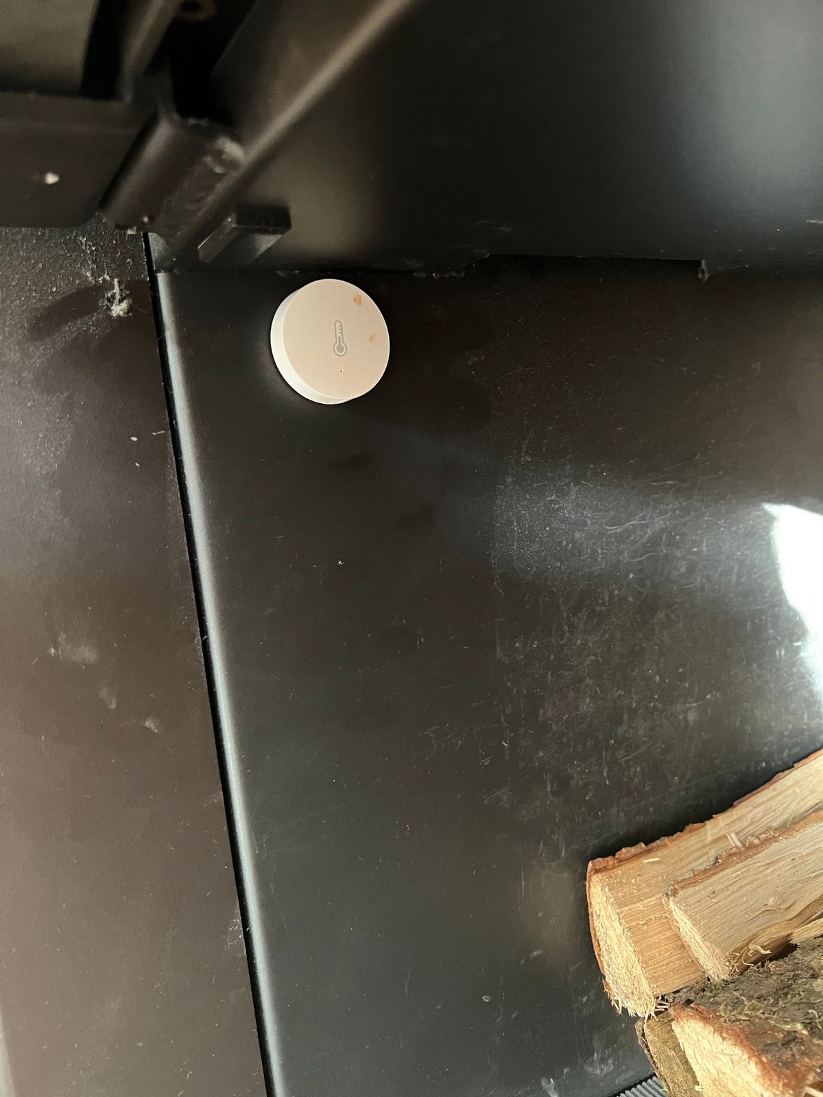

      Ich will mit einem Aqara Temperatursensor feststellen ob unser Holzofen an ist oder nicht.
      Dieser sitzt „unter“ dem Ofen hier wird es maximal 40 Grad warm.

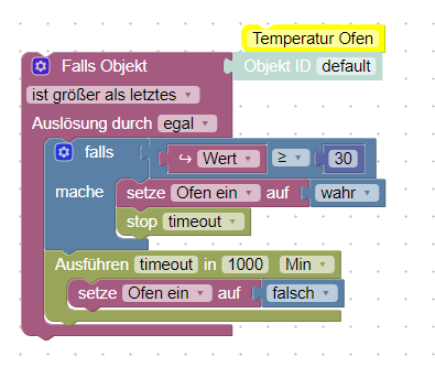

      Ich hab versucht mit diesem Blockly zu erkennen ob der Ofen an ist oder nicht. Das funktioniert aber nicht wirklich. Das Problem an dem Ort bleibt es auch lange warm obwohl der Ofen schon stundenlang aus ist.
        Kannst Du das Ding nicht irgendwo hin kleben wo es thermisch schneller reagieren kann? Z.B. oben auf den Ofen oder in die Nähe vom Abgasrohr (ggf. mit Abstandshalter)?

          So das es optisch vertretbar ist nein. Aber er reagiert schon sehr zeitnah sitzt ja direkt unter dem Brennraum. Nur zu erkennen das der Ofen wieder aus ist, ist irgendwie schwierig…

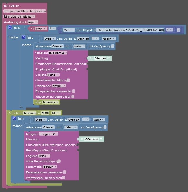

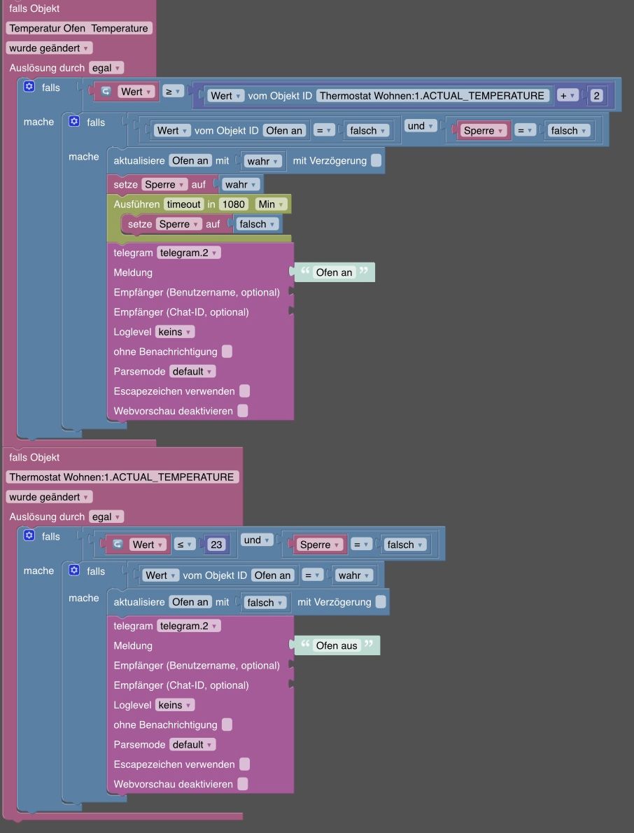

              @saeft_2003 oder einen zweite Sensor und über die Differenzwerte versuchen zu erkennen ob der Ofens schon aus ist. Das kann dann ja auch ein "Schöner" sein.

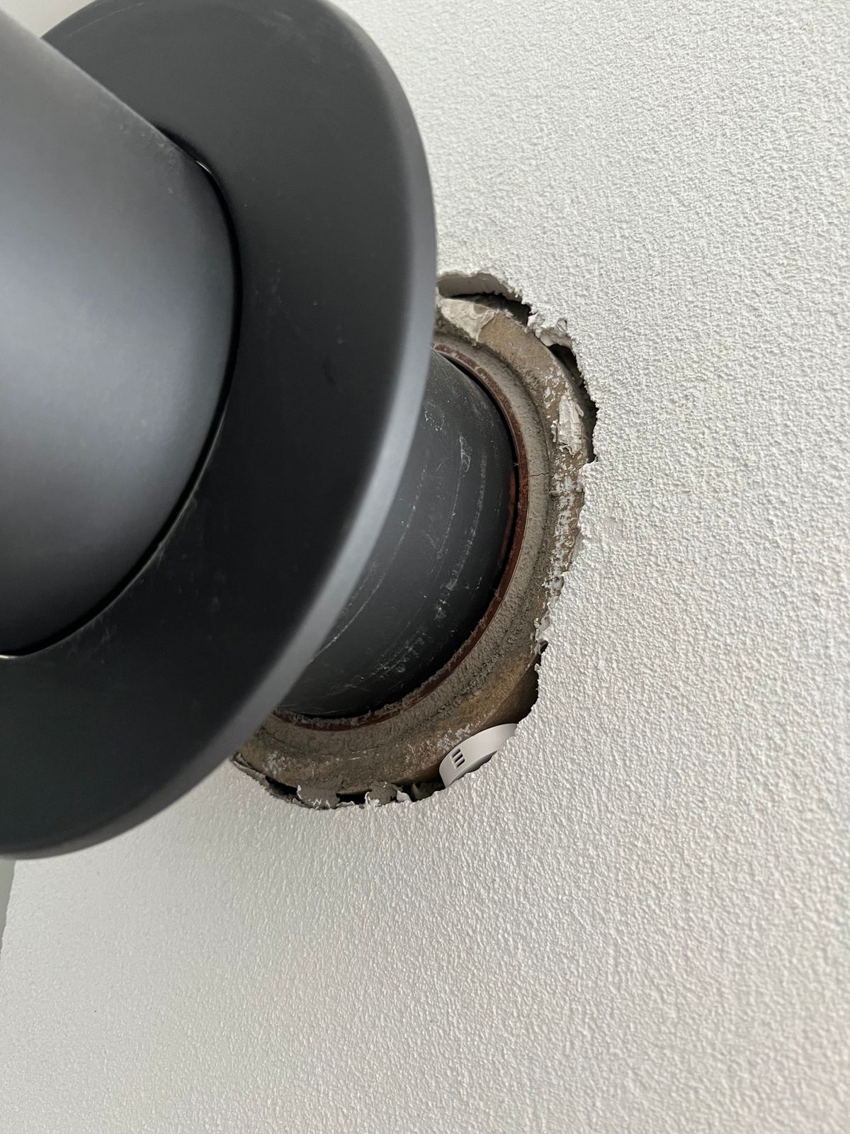

                Ich messe bei mir im Bereich der Doppelwandmuffe (Also bei der Durchführung in den Schornstein). über 30 °C ist der Ofen an, darunter aus.
                Mir geht es dabei hauptsächlich um die Heizungs-Steuerung, und da der Raum eh noch bullig warm ist, wenn der Ofen aus geht, ist mir die Zeitdifferenz auch egal...
                  Das hab ich. Allerdings fällt mir das auch nicht so einfach das hinzubekommen…

                    Ich würde nur gucken, ob die Temperatur vom Ofen größer geworden ist. Wenn ja, dann "Ofen an". Und zwar solange, wie die Temperatur noch steigt. Sobald die Temperatur wieder fällt, startet der Timeout. Den wählst du so, wie ein "typisches Normscheit Holz" zum verbrennen braucht. Dann weißt Du: Ah, Ofen aus.

                          A) steigt warme Luft, wie wir es im Physik Unterricht gelernt haben, nach oben . Also bekommst da unten mit dem Sensor nix vernünftiges angezeigt , ohne vermutlich hunderte von Blockly Wenn/Dann Möglichkeiten zu kreieren.
                          B) wird es den Sensor da am Rohr (Dein letztes Bild) vermutlich zerreißen.
                          C) da er klein,weiß und eigentlich unscheinbar ist , vielleicht bekommst du es durch , ihn knapp über dem Rohr kleben zu dürfen . Wobei wegen der Hitze , der wohl auch nicht lange kleben bleibt .
                          D) vielleicht kannste nen Frontfoto hier reinstellen , dann kommen bestimmt mehr Ideen .
