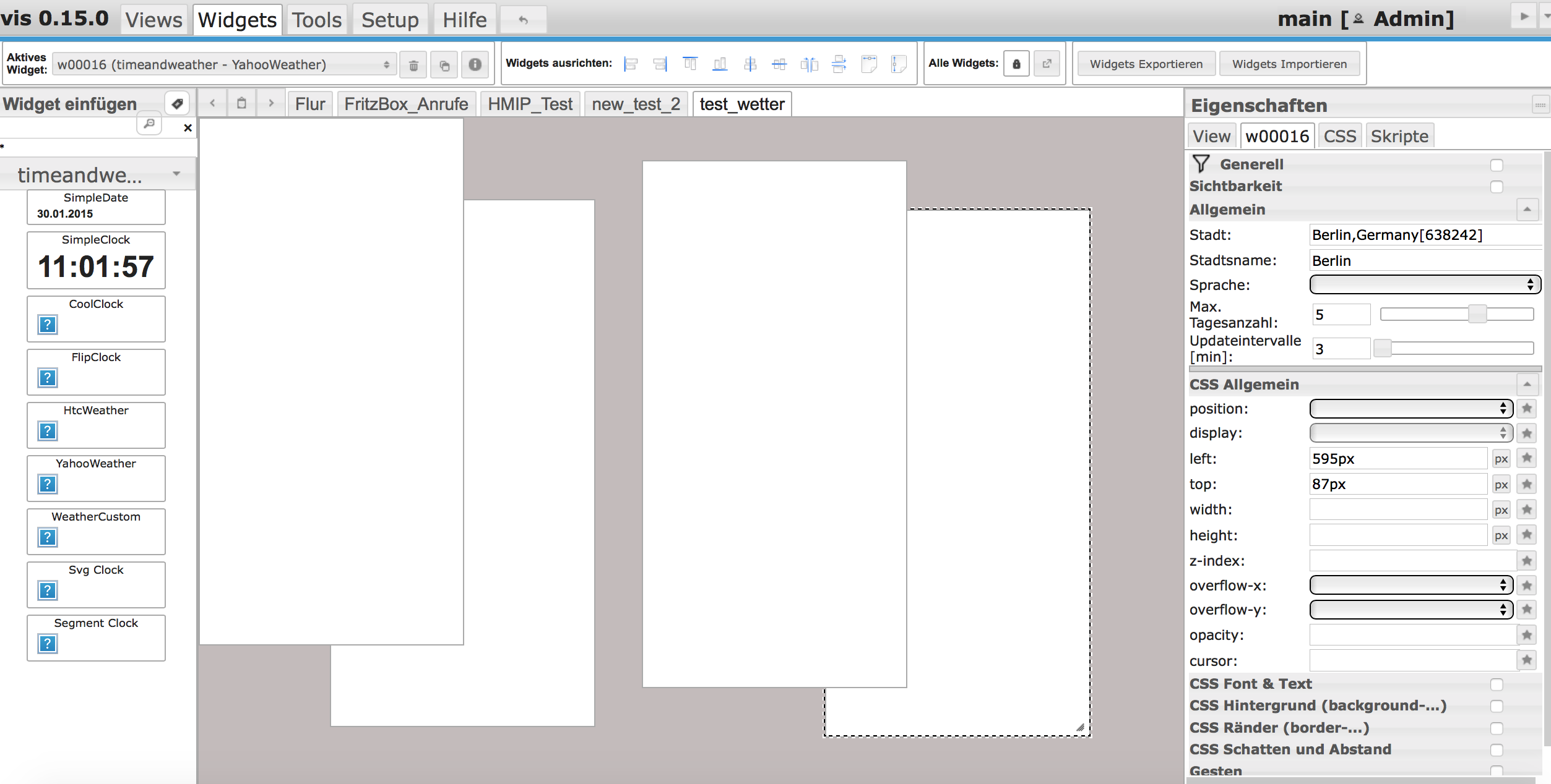

      Überhaupt keine Anzeige bekomme ich bei den Wetter Anzeigen im "Timeandweather"
      Da würde mir Yahoo ganz gut gefallen. Aber ich bekomme keine daten.
      Was meint "Stadtsname" in den Einstellungen von 2 der Module? Staatsname ??
      Die Fenster bleiben jedenfalls leer. Bei allen enthaltenen Wetterdiensten.

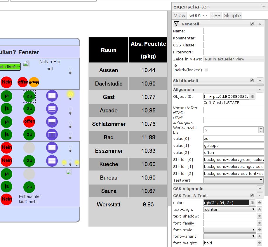

        Anzahl der offenen Fenster als Zahl. Ist die Zahl > 0 soll der Text oder Hintergrund rot sein. Ist die zahl = 0 soll der Text oder Hintergrund grün sein. Was kann ich da für ein Element benutzen und wie steuern ?? `
        Basic valuelist

            mit der Werteliste komme ich auch nicht weiter 😞
            Ist das irgendwo beschrieben, wozu die ganzen Optionen sind?
            Ich habe ja keine Werteliste , sondern eine SysVar vom Typ Zahl.
            Ist diese = 0 soll die Anzeigefarbe anders sein, als wen die Zahl > 0 ist.

              Yahoo wether habe ich nicht verstanden. Was meinst Du mit zweiter Seite?? `
              Das Widget hat zwei kleine Pfeile an der Seite, wenn du im View darauf klickst blätter das Widget auf die Wettervorhersage.

              mit der Werteliste komme ich auch nicht weiter `
              Aber da gibt es auch noch andere Möglichkeiten.

                Superdad last edited by
                Bei YahooWeather kommt bei Stadt rein - z.Bsp. Berlin,Germany[638242].
                Und bei Stadtsname Berlin.
                Stadtsname ist der Name, der dir im Widget angezeigt wird.

                    Werteliste habe ich jetzt verstanden. Beispiele sind immer toll
                    Bei max 25 offenen Fenstern also 25 Werteeinträge + "0" und bei Stil 25 mal "rot" und ein mal "grün" für die 0

                        Hallo
                        sorry, aber das macht bei mir gar nichts. Ich bekomme ein weisses Rechteck, ohne Pfeile, wo ich auf eine zweite Seite umschalten könnte. Das Rechteck ignoriert auch die Position und klemmt bei 0,0 oben links in der Ecke.
                        Ich habe hier aus dem Adapter "ioBroker.vis-timeandweather" das View yahoo weather.
                        Im Editor erscheinen auch immer mehr weisse Flächen je öfter ich was verschiebe. Es gibt aber nur ein Widget
                          Als erstes machst du mal in der Konsole
                          cd /opt/iobroker
                          sudo iobroker upload vis
                          Und rufst wenn er fertig ist den Editor nochmal auf.
                          ggf. cache leeren

                                Sehr schön, yahoo weather geht 🙂 🙂 🙂

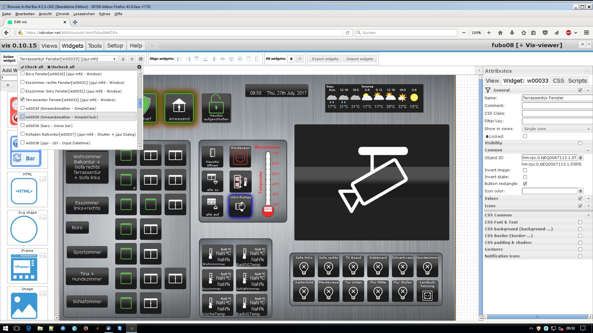

                                  ich habe mir mal hier ein Beispiel angesehen
                                  https://iobroker.net:8080/vis/edit.html?fubo08#ZiPo
                                  Da sind schon tolle Ideen. Aber um das nachbauen zu können, müßte ich erst mal raus bekommen, welches Widget als Grundlage für das einzelne Element benutzt wurde. Kann man das im Editor sehen ??
                                    @nieIP:
                                    Kann man das im Editor sehen ?? `
                                    Ja!
                                    oben links im pulldown.
                                    Rainer

                                        fubo08 last edited by
                                        @nieIP:
                                        hallo
                                        Da sind schon tolle Ideen. Aber um das nachbauen zu können, müßte ich erst mal raus bekommen, welches Widget als Grundlage für das einzelne Element benutzt wurde. Kann man das im Editor sehen ?? `
                                        Du könntest außerdem oben rechts die "Widget export/import" Funktion benutzen, dann musst du ggf. nur den Pfad zum Bild und deine Geräte-ID anpassen. 😉
