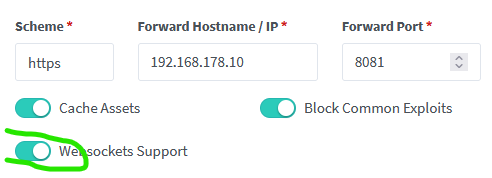

              Meister Mopper @raspido last edited by Meister Mopper
              @raspido
              Hast du das eingeschaltet?
