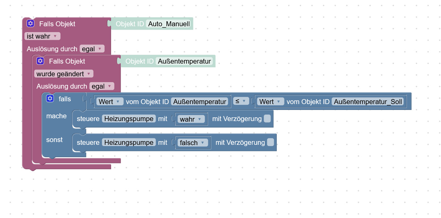

      Ich möchte gerne das meine Heizungspumpe nach einem vorgegebenen Wert Ein- o. Ausschaltet. Soweit habe ich das auch hinbekommen. Jetzt soll dies aber abhängig davon sein, oder der Schalter auf "Auto" oder "Manuell" steht.
      Starte ich das Script neu und "Auto_Manuell" steht auf "false" kann die Außentemperatur hoch und runter wie es will und die Pumpe bleibt "An/Aus". Wenn der Schalter auf "true" steht, regelt die Außentemperatur die Pumpe. Stelle ich den Schalter "Auto_Manuell" nun wieder auf "false", reagiert die Pumpe dennnoch auf die Außentemperatur.
      Wie unterdrücke ich dieses?
      MfG Jan

        @jan201 Das ist leider falsch gedacht. Der Schalter triggert nicht, sondern weiterhin die Temperatur - Du musst nur wenn getriggert wird - überprüfen, wie der Schalter steht, um dann nur im Automatikmodus was zu tun. Aber der Schalter sollte NIE triggern - das ist Unsinn.
        • V
          Verblizz last edited by
          Und niemals Trigger in Trigger...
          Trigger auf die Temperatur und frage dann den Schalter status ab (falls dann mache)

              mickym V 2 Replies Last reply Reply Quote 0

                @blockmove Dann lässt man doppelt triggern - aber nicht trigger in trigger.

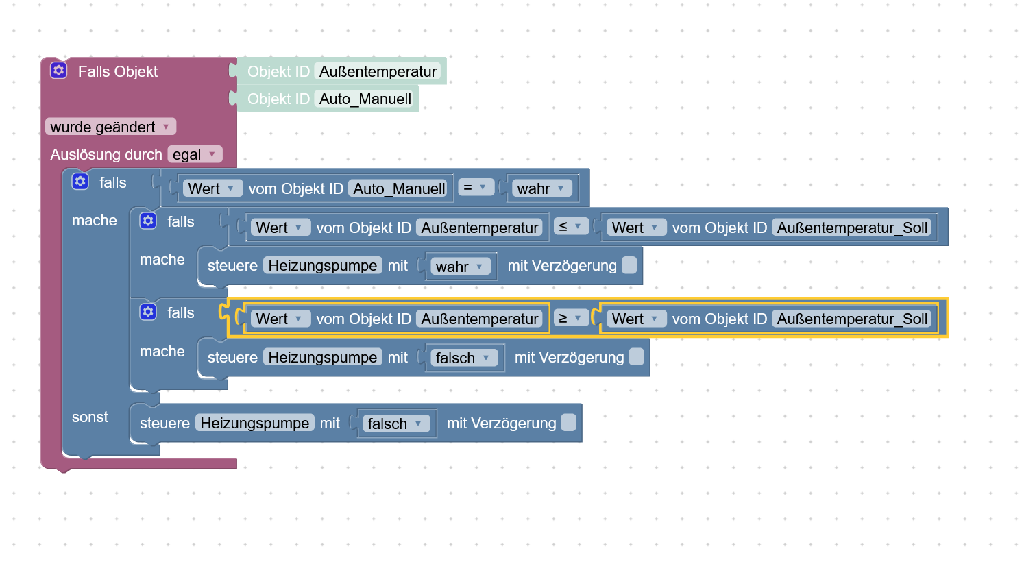

                      So nun funktioniert es: Blockly_heizung.png

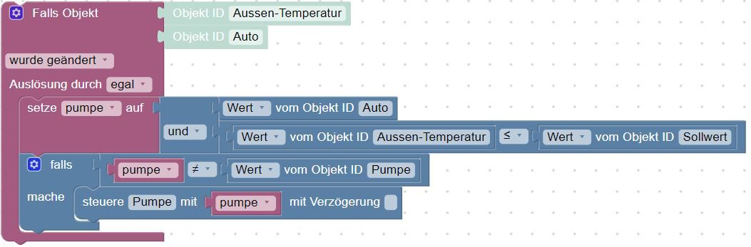

                                      paul53 @Jan201 last edited by paul53
                                      @jan201 sagte: So nun funktioniert es:
                                      Besser so:
                                      EDIT: Damit im Grenzbereich der Außentemperatur nicht zu häufig geschaltet wird, sollte man eine Hysterese vorsehen.
