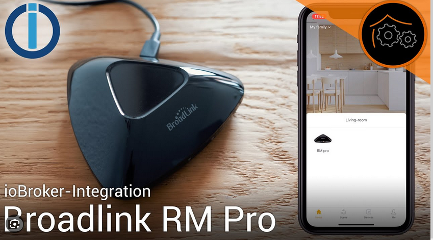

      • haselchen
        haselchen Most Active @Robertinho last edited by haselchen
        @robertinho
        Broadlink?
          Robertinho @haselchen last edited by
          @haselchen Ich habe so eine IR-Fernbedienung von Panamalar, ich denke das ist ähnlich wie Broadlink. Die kann die Signale aber nur im Lernmodus empfangen. Also nicht dauerhaft empfangen und auswerten. Aber wenn alle Stricke reißen, dann könnte ich nach dem Einschalten von Phono der Lernmodus schalten. Dann wartet das Teil ja. Nach dem nächsten Kommando dann wie Lernmodus aus und wieder an. Das müsste gehen, ist nur natürlich ziemlich "unelegant" 🙂
