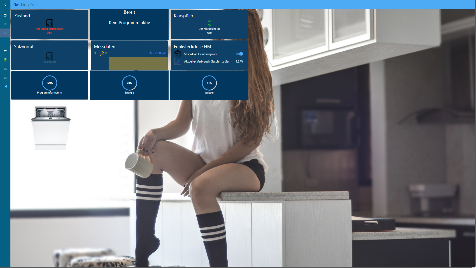

                  @darth
                  Also mir genügt die Anzeige und die Ansage für Vis.
                  Eine Steuerung ist nicht nötig, und wenn das mache ich es über die App.
                  Meine persönliche Meinung.😀

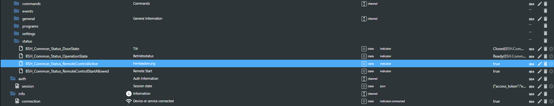

                    darth last edited by
                    Hallo, zuerst einmal danke für die schnellen Antworten.
                    remotecontrolstartallowed ist false
                    remotecontrolactive ist true
                    Ein Script dafür hab ich noch nicht gebastelt, ich setze die Stati erstmal manuell um zu testen bevor ich an die Automatisierung gehe.

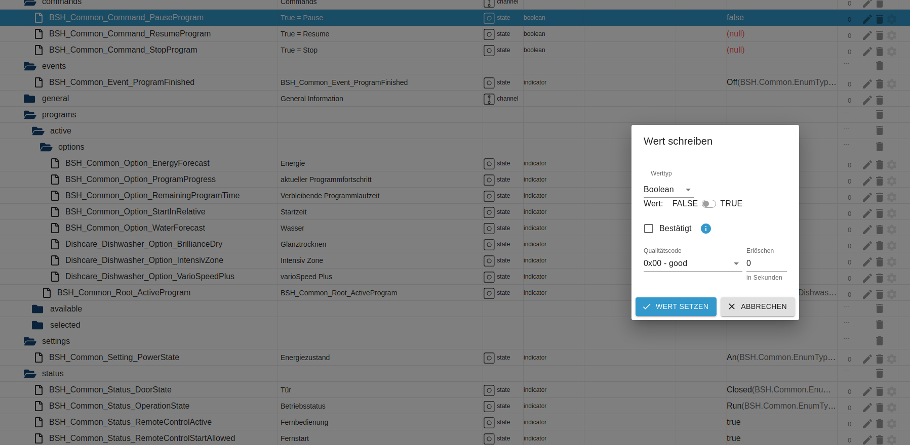

                            ...ich versteh nicht so ganz worauf du hinaus möchtest. Schiebeschalter auf true und dann "Wert setzen"
                              Homoran Global Moderator Administrators @darth last edited by
                              @darth sagte in home connect Geschirrspüler pausieren?:
                              auf die Checkbox "bestätigt"
                              und was mit dem Eintrag im DP passiert.
                              Leider scheint das nicht zu funktionieren
                              ist leider keine Fehlerbeschreibung.

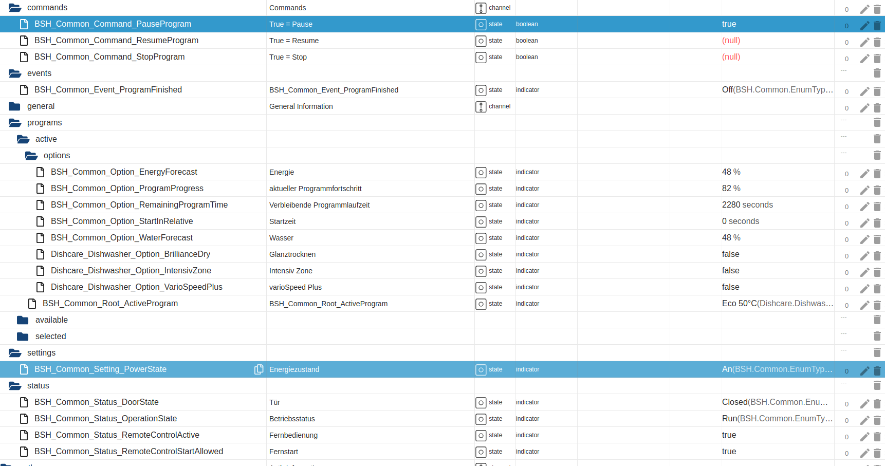

                                ...also egal ob ich den Haken bei "bestätigt" setze oder nicht, der Status "...commands.BSH_Common_Command_PauseProgram" ist dannach auf true. Leider stört sich der Spüler daran aber nicht und macht fleissig weiter.
                                Mein Verständnis ist, das sobald dieser Status auf true gesetzt wurde, würde der Spüler anhalten, ist das richtig, bzw. was muss noch gemacht werden?
                                Viele Grüße, Kay
                                      schwarz, grün, rot oder orange?
                                        darth @Homoran last edited by
                                        @homoran said in home connect Geschirrspüler pausieren?:
                                        schwarz
                                          schwarz
                                          wenn es richtig läuft muss der Wert erst grün (frisch geändert), dann rot (ack = false) und erst nach Übernahme durch den Adapter auf schwarz (erledigt) werden.
                                          Geht er direkt auf schwarz hat der Adapter keine Veranlassung etwas zu tun.
                                          soweit zu
