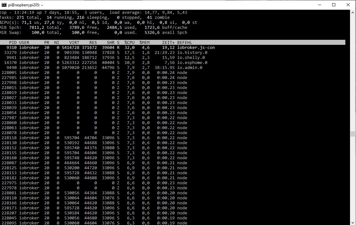

                      OK, hier ist top nachdem ich echarts wieder gestartet habe und 5 Temperatursensoren hinzugefügt habe.
                      Für mich auffällig sind die vielen node Prozesse die oftmals als Zombie gelistet sind.

                      pi@raspberrypi205:/opt/iobroker/Wolfgang $ top
                      top - 14:21:26 up 23 min,  3 users,  load average: 12,95, 7,27, 5,62
                      Tasks: 256 total,  20 running, 220 sleeping,   0 stopped,  16 zombie
                      %CPU(s): 75,5 us, 23,1 sy,  0,0 ni,  0,0 id,  0,0 wa,  0,0 hi,  1,4 si,  0,0 st
                      MiB Spch:   7811,2 total,   5242,8 free,   1843,7 used,    882,7 buff/cache
                      MiB Swap:    100,0 total,    100,0 free,      0,0 used.   5967,5 avail Spch
                          PID USER      PR  NI    VIRT    RES    SHR S  %CPU  %MEM     ZEIT+ BEFEHL
                          817 iobroker  20   0 5341812 291076  38228 R  18,2   3,6   3:29.28 iobroker.js-con
                         1536 iobroker  20   0  756864  93444  36728 R  15,5   1,2   0:45.69 io.history.0
                         1747 iobroker  20   0  792560 145732  36904 S  10,9   1,8   2:03.14 io.shelly.0
                         2084 iobroker  20   0 1058628 188620  43228 S  10,9   2,4   0:45.81 io.admin.0
                         2159 iobroker  20   0 5162456 105900  39424 S   8,9   1,3   1:08.52 io.esphome.0
                        11539 iobroker  20   0       0      0      0 Z   8,3   0,0   0:00.25 node
                        11569 iobroker  20   0       0      0      0 Z   7,9   0,0   0:00.24 node
                        11519 iobroker  20   0       0      0      0 Z   7,6   0,0   0:00.23 node
                        11577 iobroker  20   0       0      0      0 Z   7,6   0,0   0:00.23 node
                        11678 iobroker  20   0  530184  44096  32540 S   7,6   0,6   0:00.23 node
                        11511 iobroker  20   0       0      0      0 Z   7,3   0,0   0:00.24 node
                        11533 iobroker  20   0       0      0      0 Z   7,3   0,0   0:00.22 node
                        11681 iobroker  20   0  530216  43756  32532 S   7,3   0,5   0:00.22 node
                        11689 iobroker  20   0  530180  43820  32524 S   7,3   0,5   0:00.22 node
                        11525 iobroker  20   0       0      0      0 Z   6,9   0,0   0:00.21 node
                        11585 iobroker  20   0  332572  42652  31836 S   6,9   0,5   0:00.21 node
                        11590 iobroker  20   0  332560  42652  31852 S   6,9   0,5   0:00.21 node
                        11604 iobroker  20   0  332552  43536  32540 S   6,9   0,5   0:00.21 node
                        11683 iobroker  20   0  332560  43556  32540 R   6,9   0,5   0:00.21 node
                        11704 iobroker  20   0  595748  44116  32540 S   6,9   0,6   0:00.21 node
                        11505 iobroker  20   0       0      0      0 Z   6,6   0,0   0:00.22 node
                        11568 iobroker  20   0  332552  42644  31852 S   6,6   0,5   0:00.20 node
                        11570 iobroker  20   0  332552  42644  31852 S   6,6   0,5   0:00.20 node

                        Homoran Global Moderator Administrators @WolfgangFB last edited by
                        @wolfgangfb sagte in Load average IO-Broker auf Raspberry 4 (8GB):
                        ja, das sind startende iob Prozesse, warum auch immer
                        und
                        %CPU(s): 75,5 us,
                        ist wirklich zu viel

                                Jedenfalls hat sich das ganze dann etwas beruigt, obwohl ich echarts offen habe zeigt top:
                                top - 16:07:07 up 50 min,  3 users,  load average: 2,35, 2,33, 2,48
                                Tasks: 202 total,   4 running, 198 sleeping,   0 stopped,   0 zombie
                                %CPU(s):  8,3 us,  1,5 sy,  0,0 ni, 89,6 id,  0,0 wa,  0,0 hi,  0,6 si,  0,0 st
                                MiB Spch:   7811,2 total,   5847,5 free,   1512,0 used,    607,4 buff/cache
                                MiB Swap:    100,0 total,    100,0 free,      0,0 used.   6299,2 avail Spch
                                    835 iobroker  20   0 5230036 344588  38228 R  14,3   4,3   7:13.18 iobroker.js-con
                                   1779 iobroker  20   0  740876 174128  37052 S  11,0   2,2   4:27.98 io.shelly.0
                                   1756 iobroker  20   0 5172328 119348  39440 R   5,3   1,5   2:42.62 io.esphome.0
                                   1785 iobroker  20   0  966732 159424  37392 R   3,7   2,0   1:29.91 io.javascript.0
                                   1538 iobroker  20   0  885780  85592  36728 S   2,7   1,1   1:10.60 io.history.0
                                   1896 iobroker  20   0  346032  37000  13992 S   2,0   0,5   1:15.42 esphome
                                   1792 iobroker  20   0 1026616 156752  43344 S   1,0   2,0   0:39.09 io.admin.0
                                    581 avahi     20   0    7648   3584   2856 S   0,7   0,0   0:35.82 avahi-daemon
                                   1895 pi        20   0    9488   5084   2920 R   0,7   0,1   0:13.78 top
                                     15 root      20   0       0      0      0 I   0,3   0,0   0:05.61 rcu_preempt
                                   1682 iobroker  20   0  680724  72184  36860 S   0,3   0,9   0:06.92 io.discovery.0
                                was immer noch über 2 ist, aber zumindest mal besser.
                                Jetzt nochmal 5 Echarts hinzugefügt und das ganze sieht so aus:
                                top - 16:15:02 up 58 min,  3 users,  load average: 16,26, 8,08, 4,62
                                Tasks: 285 total,  16 running, 215 sleeping,   0 stopped,  54 zombie
                                %CPU(s): 73,6 us, 25,2 sy,  0,0 ni,  0,2 id,  0,0 wa,  0,0 hi,  1,0 si,  0,0 st
                                MiB Spch:   7811,2 total,   5526,1 free,   1830,0 used,    611,3 buff/cache
                                MiB Swap:    100,0 total,    100,0 free,      0,0 used.   5981,2 avail Spch
                                    835 iobroker  20   0 5230884 346056  38228 R  24,1   4,3   8:35.69 iobroker.js-con
                                   1538 iobroker  20   0  888220 121384  36728 S  16,5   1,5   1:43.96 io.history.0
                                   1779 iobroker  20   0  741644 176716  37052 R   9,9   2,2   5:23.91 io.shelly.0
                                   1756 iobroker  20   0 5165052 107292  39440 S   8,6   1,3   3:14.71 io.esphome.0
                                   1792 iobroker  20   0 1028408 162884  43344 R   8,6   2,0   0:57.73 io.admin.0
                                  20723 iobroker  20   0       0      0      0 Z   8,6   0,0   0:00.26 node
                                  20731 iobroker  20   0       0      0      0 Z   8,3   0,0   0:00.25 node
                                  20752 iobroker  20   0       0      0      0 Z   8,3   0,0   0:00.25 node
                                  20786 iobroker  20   0       0      0      0 Z   8,3   0,0   0:00.25 node
                                  20717 iobroker  20   0       0      0      0 Z   7,9   0,0   0:00.24 node
                                  20732 iobroker  20   0       0      0      0 Z   7,9   0,0   0:00.24 node
                                  20886 iobroker  20   0  332572  43536  32524 S   7,9   0,5   0:00.24 node
                                  20702 iobroker  20   0       0      0      0 Z   7,6   0,0   0:00.25 node
                                  20744 iobroker  20   0       0      0      0 Z   7,6   0,0   0:00.23 node
                                  20757 iobroker  20   0       0      0      0 Z   7,6   0,0   0:00.23 node
                                  20761 iobroker  20   0       0      0      0 Z   7,6   0,0   0:00.23 node
                                  20893 iobroker  20   0  530056  44136  32536 S   7,6   0,6   0:00.23 node
                                  20709 iobroker  20   0       0      0      0 Z   7,3   0,0   0:00.23 node
                                  20808 iobroker  20   0  530192  43744  32484 S   7,3   0,5   0:00.22 node
                                  20828 iobroker  20   0  596236  44968  32600 S   7,3   0,6   0:00.22 node
                                  20887 iobroker  20   0  332560  43540  32536 S   7,3   0,5   0:00.22 node
                                    , nachdem iob diag durchgelaufen war, habe ich dann festgestellt, dass der Raspi wieder komplett eingefroren war.
                                    nicht eingefroren, sondern beschäftigt
                                    und zwar erst in den letzten 5 Minuten hochgeschaukelt.
                                    0 zombie
                                    54 zombie
                                    da ist was massiv faul
                                                               1538 iobroker  20   0  885780  85592  36728 S   %(#ff0000)**[2,7]**   1,1   1:10.60 io.history.0
                                    steigt auf
                                                               1538 iobroker  20   0  888220 121384  36728 S  %(#ff0000)[**16,5**]   1,5   1:43.96 io.history.0
                                    Was sind das für Datenreihen?
                                    wo ist die History abgelegt?
