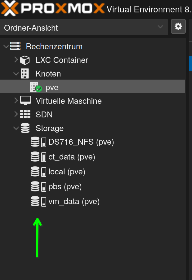

        zu aller Erst, warn ≠ error, Du bekommst eine Warnung, dass der Status Deines local und NAS Storage nicht ok ist,
        2023-11-04 21:01:47.820 - warn: proxmox.0 (966005) Use Next Proxmox Host because of communication failure https://192.168.0.200:8006/api2/json/nodes/pve/storage/local/status
        2023-11-04 21:08:24.328 - warn: proxmox.0 (966005) Use Next Proxmox Host because of communication failure https://192.168.0.200:8006/api2/json/nodes/pve/storage/NAS/status
        Wenn Du in der Proxmox WEB-UI schaust, unter Storage, dann kann es sein, dass Du da kleine Ausrufezeichen an den betreffenden Laufwerken findest, Du solltest also nicht bei ioBroker suchen, sondern bei Proxmox schauen, was da schiefläuft.
        VG
        Bernd

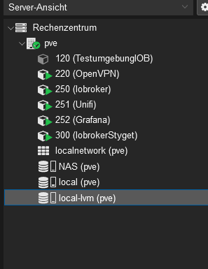

          stefu87_CH @Guest last edited by
          @dp20eic Hallo Bernd
          Ich bin deinem Rat gefolgt und habe mal un die WEB-UI geschaut und habe da keine Ausfrufezeichen:

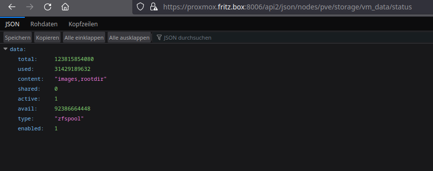

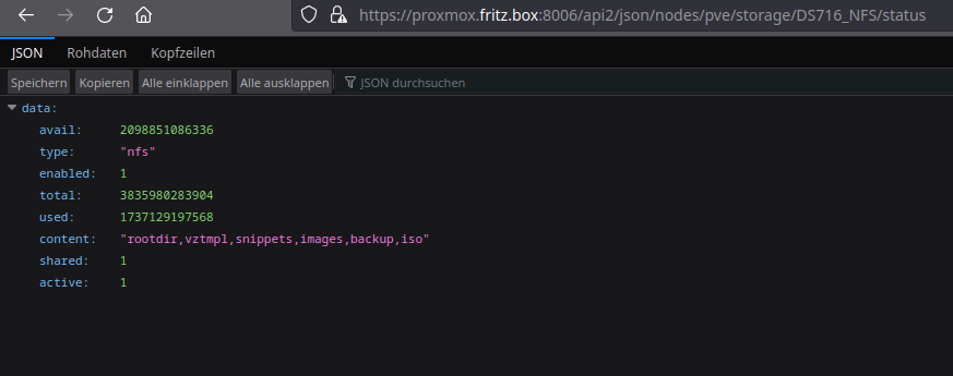

                          Was kommt, wenn Du die URL in den Browser eingibst?
                          So sieht das bei mir, für drei meiner Storage, aus, wenn ich das auf meine Installation anpasse
                          Und die API Version

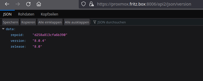

                          Zur Info
