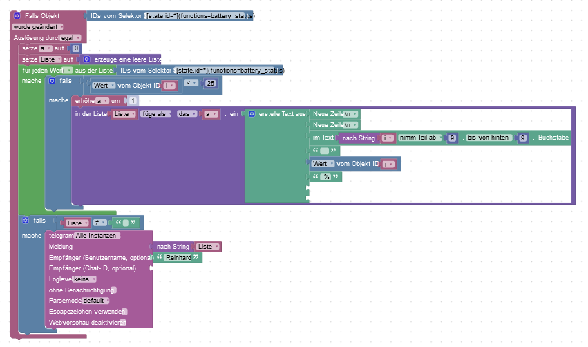

      Hallo und guten Morgen,
      Ich habe das Problem, dass mir einfach keine Meldung gesendet wird, wenn die Batterie unter eine gewählte Prozentzahl kommt.
      in den Aufzählungen sind alle drin....
      wo habe ich den Denkfehler......?
      Gruß Rick
      Berges01 DJMarc75 2 Replies Last reply Reply Quote 0

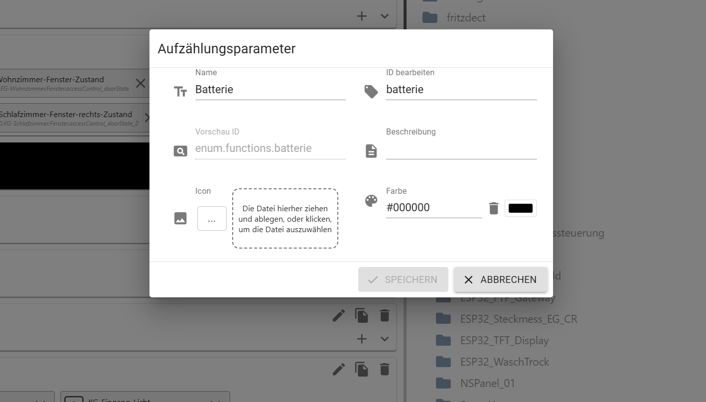

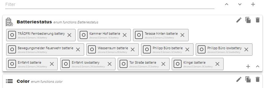

      • Berges01
        Berges01 @Vandura last edited by
        @vandura
        Schau mal in die Aufzählungen,
        Du musst in deinem Fall nach "ID bearbeiten" suchen, also nach batterie.
        Gross- und Kleinschreibung natürlich beachten.
        Beispiel
        Grüße aus dem Sauerland
        F.B.

          @vandura sagte in Blockly Batteriestatus funktioniert nicht:
          Trigger in Trigger geht nicht.

              Verblizz last edited by
              So klappt es...
              Vandura 1 Reply Last reply Reply Quote 0

                Vandura @Verblizz last edited by
                @verblizz sagte in Blockly Batteriestatus funktioniert nicht:
                So klappt es...
                Könntest du mir das Blockly mal schicken?

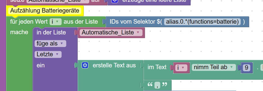

                    Verblizz @Vandura last edited by
                    @vandura
                     <variables>
                       <variable id="`|l}?Mcdc9YA5;r]E/h|">a</variable>
                       <variable id="lH?G@17EU8`NSR:.PS@2">Liste</variable>
                       <variable id="t?f]1:va=$/C|1R(_v$o">i</variable>
                     </variables>
                     <block type="on_ext" id="An1)]G/znSAPO.UhJ/Qo" x="-812" y="113">
                       <value name="OID0">
                         <shadow type="field_oid" id="N}_6fVK}Gr]!L?jDujDN">
                         <block type="selector" id="ydZeXUA?$*N`x.)CbAS4">
                           <field name="TEXT">[state.id=*](functions=battery_status)</field>
                         <block type="variables_set" id="{u),/ao2U/AdEtYS`;lx">
                           <field name="VAR" id="`|l}?Mcdc9YA5;r]E/h|">a</field>
                             <block type="math_number" id="c:WS54%5Y6mZ/5Kiw,*J">
                               <field name="NUM">0</field>
                             <block type="variables_set" id="CkkzBKWA=1bAKtN8uMh$">
                               <field name="VAR" id="lH?G@17EU8`NSR:.PS@2">Liste</field>
                                 <block type="lists_create_with" id="W~igym*qeHz84JOF(AbA">
                                 <block type="controls_forEach" id="GUv2de[:c6^kqGl:-z*C">
                                   <field name="VAR" id="t?f]1:va=$/C|1R(_v$o">i</field>
                                   <value name="LIST">
                                     <block type="selector" id="s!aRO|L_x-sU+7#h=d?g">
                                   <statement name="DO">
                                     <block type="controls_if" id="J7D9ZHH*B-,z$@Ds#DFG">
                                         <block type="logic_compare" id="0`ON~DB/uG}f4objn[6s">
                                           <field name="OP">LT</field>
                                             <block type="get_value_var" id="p;u~d#.2sm:OZw-luv!3">
                                               <value name="OID">
                                                 <shadow type="text" id="Sl#Ykq(EA++hOv**;)Gs">
                                                   <field name="TEXT"></field>
                                                 <block type="variables_get" id="f@V/xN]hQYB~Zo~)}Gn9">
                                             <block type="math_number" id="7%~^h7[Q;|(F:$V:CTb~">
                                               <field name="NUM">25</field>
                                         <block type="math_change" id="`}a@jZnH8Y%4g,[b`agm">
                                           <value name="DELTA">
                                             <shadow type="math_number" id="eE?q2V?Q~:6tP{c=DZR$">
                                               <field name="NUM">1</field>
                                             <block type="lists_setIndex" id="Nm@[m=x.*4iFS_Byr52U">
                                               <mutation at="true"></mutation>
                                               <value name="LIST">
                                                 <block type="variables_get" id="=Z`bx6OW}(K;eFKd(b0^">
                                               <value name="AT">
                                                 <block type="variables_get" id="#L2,@[skDC%.8EZMX6AE">
                                               <value name="TO">
                                                 <block type="text_join" id="RMPR6C5@#iEs,Qv:M/l|">
                                                   <mutation items="8"></mutation>
                                                   <value name="ADD0">
                                                     <block type="text_newline" id=".Yx?HO0d#?iy2XAU#E[6">
                                                       <field name="Type">\n</field>
                                                   <value name="ADD1">
                                                     <block type="text_newline" id="ob`HzRLIo]^;eL~]URoJ">
                                                   <value name="ADD2">
                                                     <block type="text_getSubstring" id="Y+@QpFsW6O*fN)@DXUjR">
                                                       <mutation at1="true" at2="true"></mutation>
                                                       <field name="WHERE1">FROM_START</field>
                                                       <field name="WHERE2">FROM_END</field>
                                                       <value name="STRING">
                                                         <block type="convert_tostring" id="F19:fJ2T_9ud(o:!lm5W">
                                                             <block type="variables_get" id="lI~]r*!#fxHZO=l_F1FS">
                                                       <value name="AT1">
                                                         <block type="math_number" id="CD]eQ{6SfC(J,c@JHds:">
                                                           <field name="NUM">9</field>
                                                       <value name="AT2">
                                                         <block type="math_number" id="1Yl}.LIAG0{+]4WfoMlh">
                                                   <value name="ADD3">
                                                     <block type="text" id="p?V?PLOG=x~*,hr$WL5`">
                                                       <field name="TEXT"> : </field>
                                                   <value name="ADD4">
                                                     <block type="get_value_var" id="w6Pv.}S;I-dzg=^Km^y|">
                                                       <value name="OID">
                                                         <shadow type="text" id="KH7VqD$GB5+WHI8l3OTx">
                                                         <block type="variables_get" id="3Fp/@=y%Y#)282J|V+hB">
                                                   <value name="ADD5">
                                                     <block type="text" id="(T,7C;XJQKeVJWmSU};9">
                                                       <field name="TEXT"> %</field>
                                     <block type="controls_if" id="h_vE_Lp--7%(F^hOH/EW">
                                         <block type="logic_compare" id="]HtIPENy*xD*N2[NoA(X">
                                           <field name="OP">NEQ</field>
                                             <block type="variables_get" id="O{Wn=j1iaZ7#j*7G;Lsf">
                                             <block type="text" id="4{{o[**1(=SqYnO5)lbL">
                                         <block type="debug" id="K6v]AJOjLICJ=Ov^:f9V">
                                           <value name="TEXT">
                                             <shadow type="text" id="5n}vPv0.W8d76J.gKYN:">
                                               <field name="TEXT">Hier Telegram</field>
                    • Vandura
