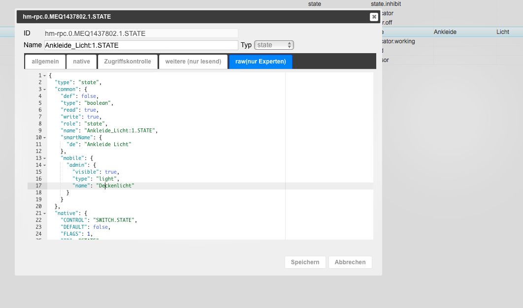

                                So in der Art habe ich das ja auch, mein Aktor ist in der CCU wie folgt benannt: "Wohn_Jalousie_rechts"
                                Das macht das Filtern sehr einfach, da alle Aktoren, Taster, Sensoren auftauchen sobald ich "Wohn" eingeben. Da kann der Aktorname auch gerne so bleiben, nur die Unterkanäle 0 und 1 für den Aktor würde ich gerne dann selbst benennen, weil diese Namen ja in Mobile UI, Material UI so auftauchen wenn ich den State dem Raum Wohnzimmer hinzufüge unter Aufzählungen.
                                Da aber der State für "Wohn_Jalousie_rechts" im Moment so aussieht "Wohn_Jalousie_rechts:1.LEVEL" ist der Name recht lang und ich navigiere ja bereits in den Raum Wohnzimmer, da brauch ich das "Wohn" im State halt nicht mehr. Da reicht mir "Jalousie rechts" aus.
                                Was ich gerade mal ausprobiert habe und das scheint auch zu funktionieren. In den Eigenschaften des States rein und unter Mobile den Namen vergeben. Vielleicht die beste Lösung so. Vielleicht steht das auch schon irgendwo beschrieben nur ich habe es nicht gefunden.

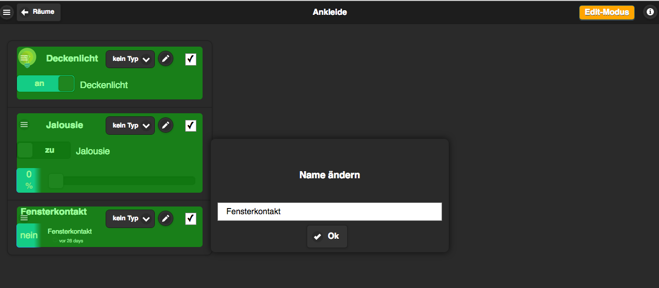

                                        ple last edited by
                                        So, wer rumklickt, der findet. Noch einfacher gehts, wenn man im Mobil UI auf edit geht, da gibt es einen Stift, damit kann man den Namen direkt ändern und es wird auch in den Eigenschaften geschrieben vom Datenpunkt. Das wird dann jetzt erst mal gemacht.

                                            @ple:
                                            So, wer rumklickt, der findet. Noch einfacher gehts, wenn man im Mobil UI auf edit geht, da gibt es einen Stift, damit kann man den Namen direkt ändern und es wird auch in den Eigenschaften geschrieben vom Datenpunkt. Das wird dann jetzt erst mal gemacht. `
                                            So ist es richtig!!!!
                                            Nicht am System rumbasteln sondern am Frontend.
