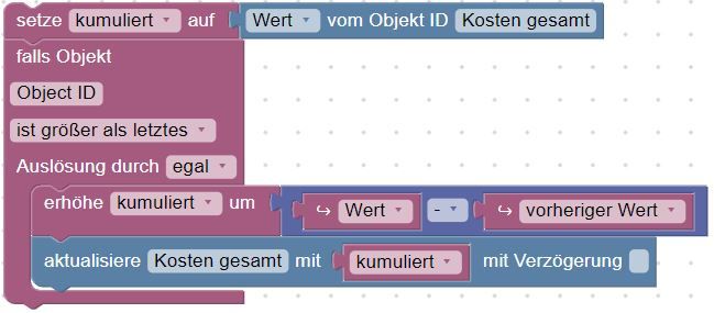

                paul53 @Robbi12 last edited by paul53
                @robbi12
                Trigger auf "ist größer als letztes" unterdrückt das Rücksetzen:

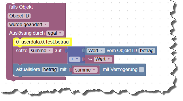

                  • Codierknecht
                    Codierknecht Developer Most Active @Robbi12 last edited by Codierknecht
                    @robbi12 sagte in Gesamtbetrag aus wechselndem Datenpunkt bilden:
                    Wenn ich ausstecke und neu einstecke beginnt das Ganze von vorne
                    Das heißt, es startet wieder bei 0 € ???
                    Das könnte man sich zunutze machen:
                      Robbi12 last edited by Robbi12
                      Danke für eure Mühen. Das von paul53 haut hin.
