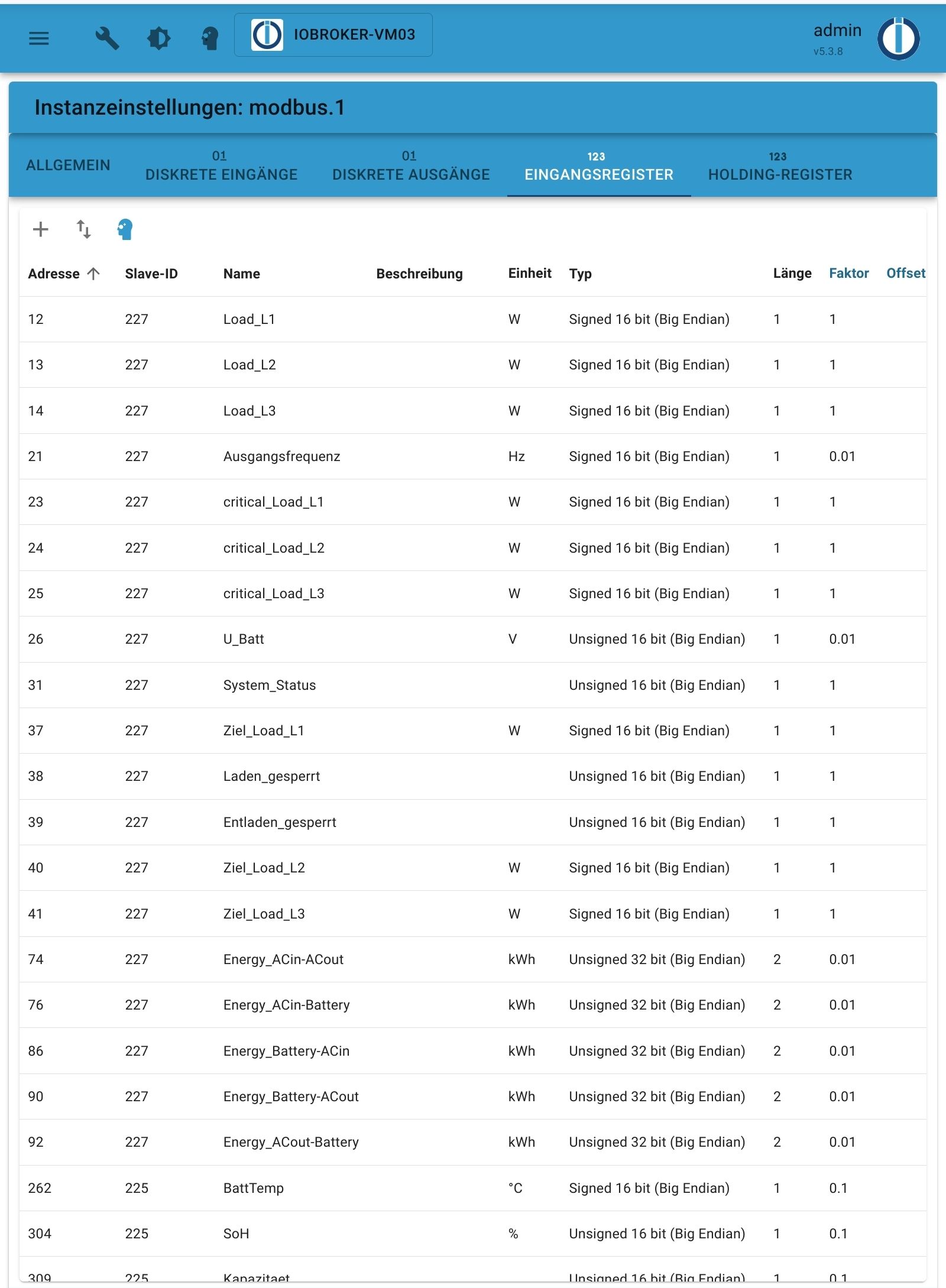

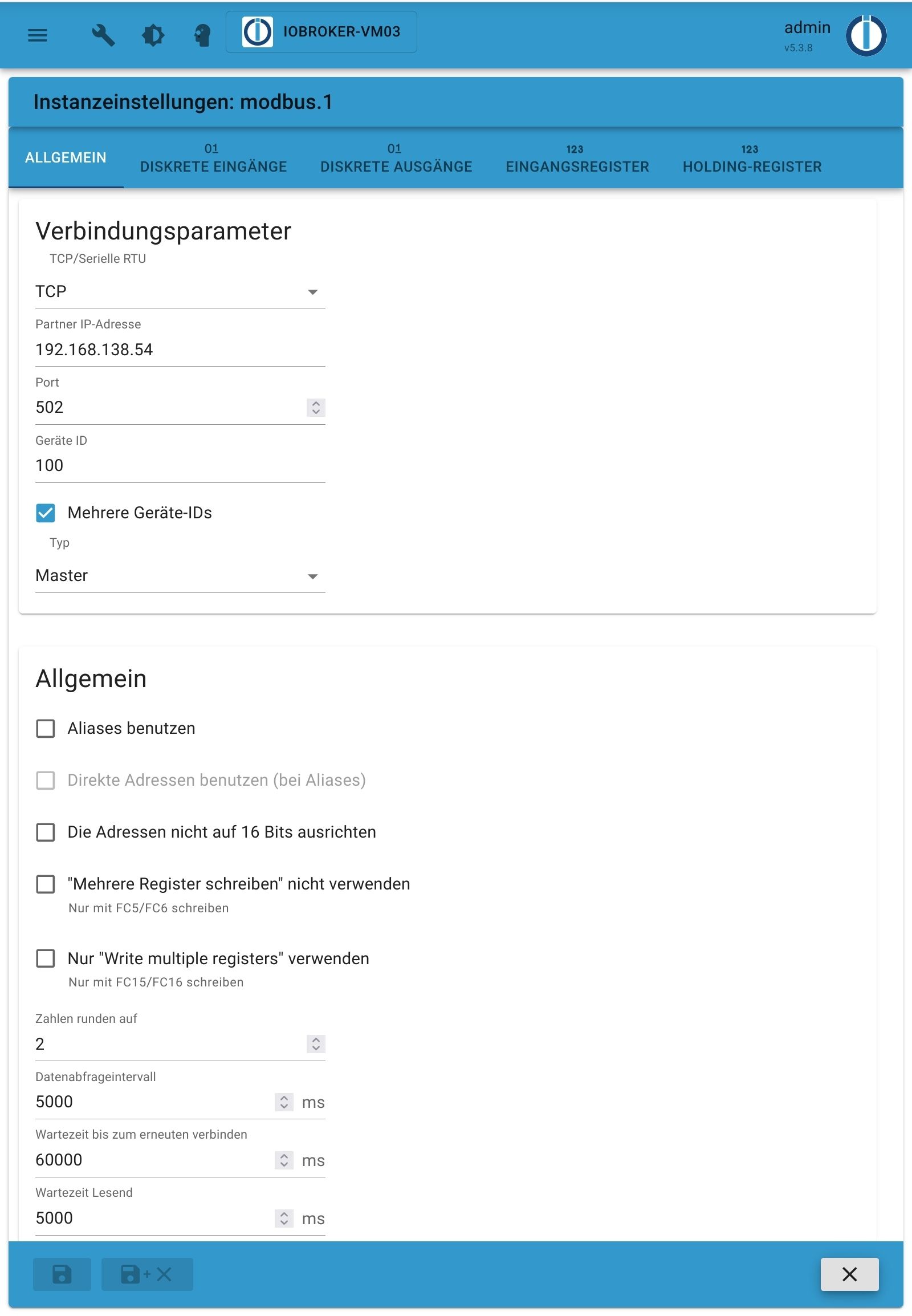

        Homoran Global Moderator Administrators @Bolli last edited by
        @bolli Was soll man sich unter dem Threadtitel vorstellen?
        Was willst du denn genau erreichen?
        laut Beschreibung ist das die Aufgabe des Modbus Adapters

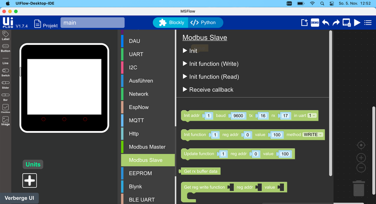

          @Homoran ich würde gern per modbus einige Daten vom Wechselrichter abfragen. Jedoch weiss ich noch nicht wie so ein blockly aussehen muss.
            Homoran Global Moderator Administrators @Bolli last edited by Homoran
            @bolli sagte in Modbus Blockly erstellen:
            dafür ist der Modbus Adapter da.
            das braucht kein Script
            Wo kommt denn dieser Screenshot her?
                ich muss im blockly ja sagen welche ip und ID
                Nix blockly!
                Adapter!

                      @homoran habe einen M5 stack -> und dort ist als programierumgebung (wie oben im bild zu sehen) diese Blockly. dachte das man daraus schon was machen kann . jetzt lade ich mir den iobroker und mache es damit
                        ist das der?
                        @homoran sagte in Modbus Blockly erstellen:
                        jetzt lade ich mir den Biobroker und mache es damit
                        ich glaube du missverstehst die "Situation".
                        ioBroker ist ein SnartH8me System, und der Modbusadapter dient der Einbindung von entsprechenden Geräten in das System.
                        Der JavaScript Adapter mit Blockly Implementation dient dazu Automatismen in diesem System zu erstellen, die nicht über Geräte- oder Systemspezifische Adapter abgedeckt werden.
                        Für andere Zwecke ist das nicht gedacht
