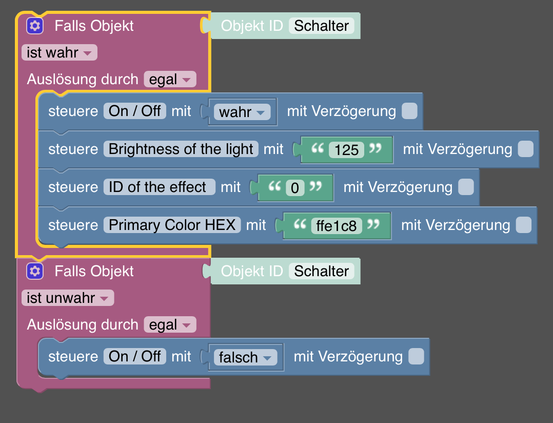

      Hallo habe folgendes Blockly gebaut. Bildschirmfoto 2023-11-05 um 13.00.43.png
      Funktioniert auch einwandfrei. Wenn mein ID Schalter (Shelly) angeht soll er das WLED Band anschalten mit folgenden Bedingen. Und auch wieder aus.
      Jetzt wollte ich gerne wenn ich das WLED Band am Band Anschalte soll das der Shelly(ID Schalter) mit angeht. Wenn ich das ganze da unten anhänge (als Blockly) nur anders herum habe ich eine Schleife und alles hängt sich auf. Natürlich dann auch anders herum, wenn Band aus = ID Schalter -aus. Wie muss ich so was machen. Wenn ich das Band direkt anschalte soll er die Einstellungen auch nicht laden. Sondern nur wenn ich den ID Schalter schalte.
      Hoffe man versteht es und jemand mag mal helfen.

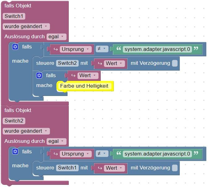

          @dominik_neu sagte: anders herum habe ich eine Schleife und alles hängt sich auf.
          Triggere auf "wurde geändert" und prüfe den Ursprung:
          EDIT: "Switch1" = Shelly, "Switch2" = WLED "On / Off"
            Dominik_neu @Homoran last edited by
            @homoran Was genau?
            Jetzt schalte ich den Shelly per Schalter (ID Schalter) und alles geht wie es sein soll.
            Ich möchte aber wenn ich das WLED Band so anschalte das der Shelly dann mit angeht das ich es dort z.B. Ausschalten könnte.
            Das ist mein Problem!
            Shelly an und aus geht.
            WLED an und aus auch,
            aber wenn ich WLED anmache und am Shelly aus machen möchte geht das im Moment nicht.
            Hatte im Blockly den Befehl wenn WLED an schalte Schelly auf Wahr, aber dann habe ich eine Schleife weil Shelly schaltet wieder WLED und das wieder den Shelly usw....

                        paul53 @Jan1 last edited by paul53
                        @jan1 sagte: Erweiterung Deines Blockly mit dem "Binde" Block funktionieren.
                        Das kann wieder zu einer Trigger-Endlosschleife führen. Man wertet besser den Ursprung aus wie gezeigt.
                        Trigger auf "wurde aktualisiert", "ist wahr" oder "ist falsch" erzeugen mit Sicherheit eine Endlosschleife.
