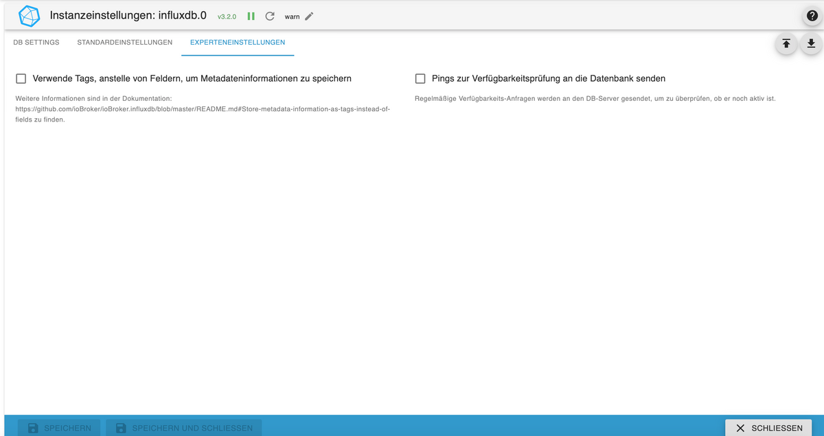

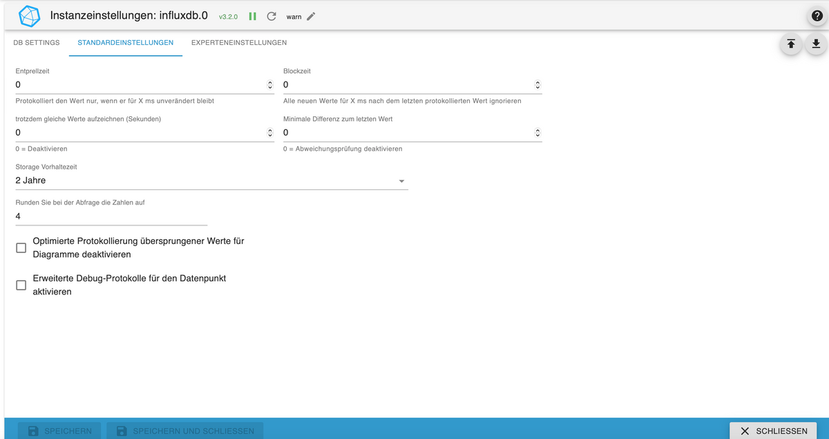

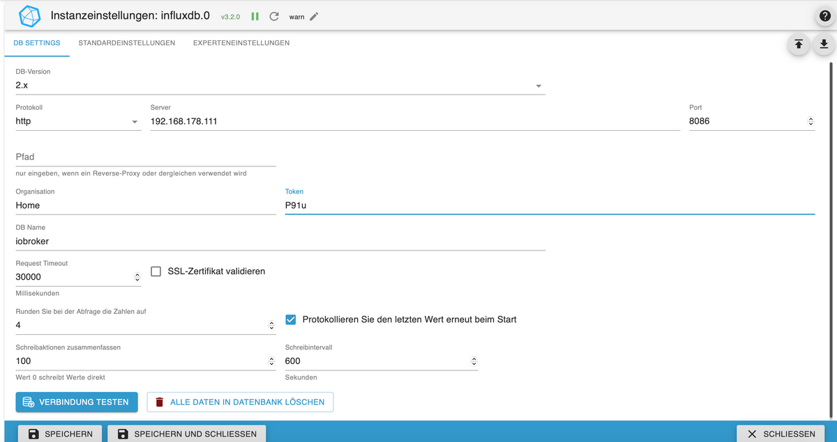

      Kann mir hierzu jemand einen Tipp geben, welcher "Schalter" falsch gesetzt ist?
