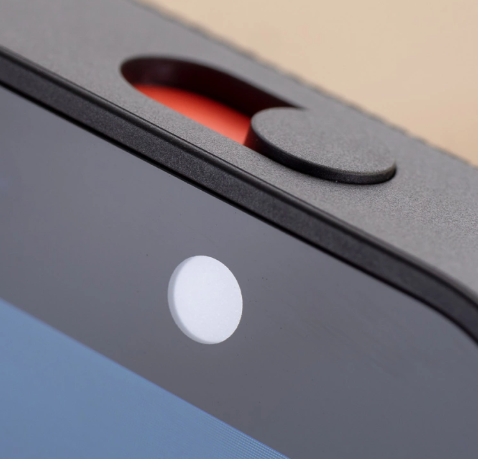

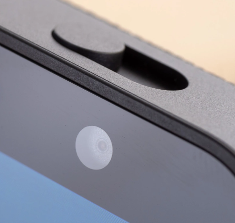

      Jo, eine Cam bräuchte ich auch nicht im Schlafzimmer 😊 . Die neueren haben aber auch diesen Schieber...

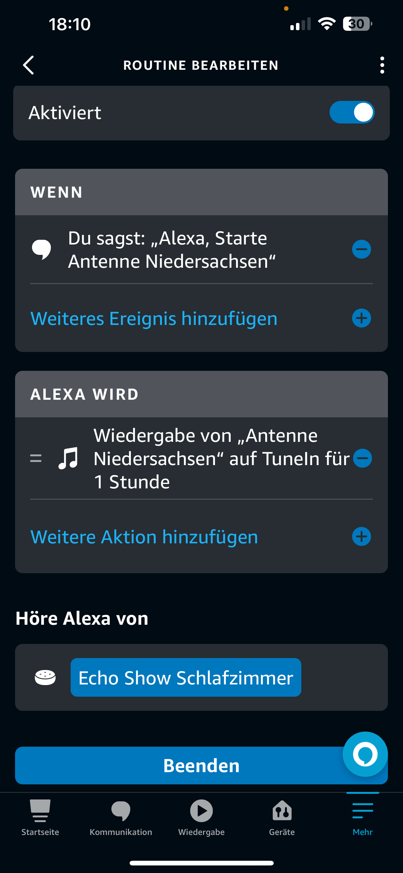

                  Das hier wäre jetzt mal eine Beispielroutine (ich weiß nicht, wie ich es sonst hinterlegen soll - ich möchte ja eigentlich ohne Satz starten, sondern mit einem Trigger).
                  Ich wäre jetzt davon ausgegangen, das man sie über den ioBroker auch starten lassen kann, was aber so nicht funktionieren kann. Ich bräuchte eine andere "Wenn-Bedingung".

                    @surfer09 sagte in Kompatibler Radiowecker (kein Alexa):
                    Bei der LogitechSqueezebox kann ich immer den Sender und auch die Zeit im HTTP Befehl mitgeben. Da muss ich nichts manuell machen.
                    Dein jetziges System ist ja auch kein Logitech sondern ein Amazon Produkt.
                    Nochmal: einen Schlummermodus muss man manuell aktivieren. Wenn der Wecker klingelt - dann wird auf einen "Knopf" oder "Befehl" getriggert - Snooze = an. Oder Du nutzt eine KI, welche Dich ersetzt und entscheidet ob Du Schlummern willst. 😉
                    In Deiner Routine wird halt Dein Sender für eine Stunde eingeschaltet und dann - AUS

                      @djmarc75 Sorry, ich habe mich irgendwie mit Snoozen und Sleeptimer vertan 😄 Oh man...
                      Es geht um den Sleeptimer. Den möchte ich starten lassen.
                      Die Routine wird angezeigt, ich kann den Trigger auch von "false" auf "true" ändern, der Sleeptimer läuft los und stoppt auch wieder automatisch, aber der Wert ändert sich dann, nach Ablauf/bzw. nach Start nicht zurück auf "false". Wenn ich ihn dann manuell von "true" auf "false" ändere, läuft der Sleeptimer noch einmal los.
                      Also ich würde davon ausgehen, dass er nur bei "true" losläuft.
