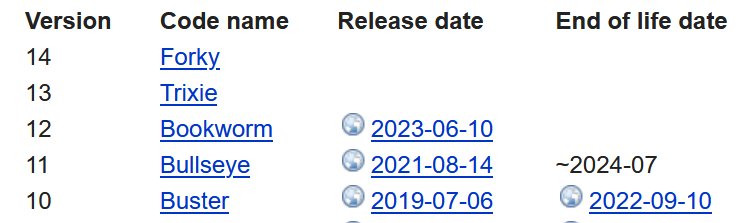

                    Tot heißt:
                    • Glasfaser
                      Glasfaser @joergfrde last edited by
                      @joergfrde sagte in Kein Zugriff au Iobroker:
                      @thomas-braun was heißt buster ist tot
                      ENDE ... kein Support mehr .
                      https://www.debian.org/releases/buster/index.de.html

                          Das Ding ist Matsch. Installier da von Null an das aktuelle Release von RaspberryOS in der 64bit Lite Variante.
